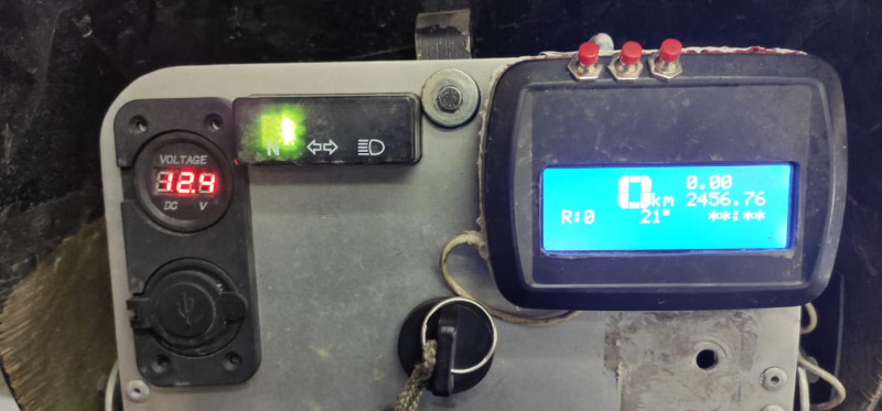

Добрый день!
Предлагаю приборную панель практически на любой мотоцикл с карбюраторным мотором. Пока существует базовая версия с символьно-цифровым дисплеем.
Основной функционал ниже:
Высоко-контрастный яркий экран
Возможность крепления по усмотрению владельца
Скорость измеряется по сигналу GPS 10 раз в секунду
Запись трека на встроенную SD карту в формате GPX для просмотра на ПК
Влагозащищенное исполнение
Сохранение настроек и пробега в энергонезависимой памяти
Изменение скорости и пробега из КМЧ в МЧ и обратно
2 входа для подключения поворотников
1 вход для подключения датчика нейтрали
Запись средней и максимальной скорости за поездку
Подключение нескольких датчиков температуры
Отображение всех данных от GPS
Измерение температуры в C и F
Компактный вид с цифровыми значениями, Вид с большим спидометром и шкалой тахометра, экран GPS Данных, окно настройки
Отображение аварийных ситуаций по датчикам скорости, оборотов, температуры, давления шин, напряжения бортсети
Возможно подключение датчиков давления в шинах на частоте 433 МГц
Сохранение счетчика километража до обслуживания мотоцикла и шин (раздельные счетчики)
Управление БК через энкодер или кнопки (по желанию)
Поддержка карт памяти до 32ГБ
Отображения вольтметра
Считывание оборотов двигателя со свечного провода
Переключение между 2х и 4х тактным мотором
Стабильная работа от 6 до 24В в бортсети
Пожизненное бесплатное обновление ПО
Если возникнут какие-то хотелки, то с удовольствием добавлю, при наличии технической возможности

Чисто технически суровой технике нужно качественное считывание информации и надежность устройства. В эру современных средств отображения информации хорошая матрица цветная стоит очень больших денег, при этом варианты дешевле не дают возможности комфортно считывать информации под солнечным светом. Эта пробная версия проехала 4000 км в этом году по Алтаю, в любую погоду информация считывалась более чем отлично. В любом случае надо искать компромиссы. Собственно размещая пост здесь хочется узнать что именно поменять и в какую сторону, с точки зрения программирования все хорошо, с точки зрения дизайна возможно весьма спорно. Если сможете развернуто ответить, что поменять, то буду очень признателен. Можно в личку.
В текущем варианте система влагозащищена, выдерживает сильные вибрации. Есть вариант с установленной точечной матрицей, экран почти квадратный и в 2 раза крупнее.
Ставить цветную матрицу особо смысла не вижу ввиду ее стоимости и неудобства считывания информации. Хотя могу быть не прав

Да мысль то понятна, вот например для Вас если, что Вы хотите видеть и в каком виде. Я не ограничен в выборе формфакторов и материалов. Смысл в том, что я хочу довести изделие до продажи. Чего не хватает в принципе. Влагозащита есть. Он герметичен. С точки зрения внешнего вида конечно не хватает некоторых декоративных элементов, исполнение тоже может быть разным. Сейчас во втором устройстве все углы уже ровные. Если не сложно можете в личку описать желаемые моменты. Доведу до ума и подарю тушку Вам.R2ANB писал(а): Сб сен 12, 2020 22:26 Мотоциклы ездють под дождем. Иногда даже в грязи, или в снегу и акцентировать что возможна влагозащитная версия странно.
Далее. Когда делаешь для себя, можешь делать как угодно. Когда делаешь на продажу, это должно быть законченным изделием, оно должно вызывать желание купить. Извини, но то что на фото на изделие не тянет. Это главная мысль которую я хочу донести.

Я так понимаю это ардуино? Есть поддержка дисплея 1602?
Какой реальный размер устройства? Моточасы считает? Хотя если есть обороты от ВВ провода, то сделать не проблема.
Как долго ищет спутники после включения(для кроссачей без аккума)?

Да ты бы хоть нормальное фото внешнего вида сделал. Сверху\снизу\справа\слева, размеры.
И да, фраза "Возможна влагозащитная версия", это шикарно.

а зачем вот это все, если наверняка существуют уже готовые приборки? в чем конкурентное преимущество? про то, что если продавать хочется - надо корпус нормальный сделать, а это полмиллиона, а иначе это никто не купит...

очень интересный девайс с кучей возможностей :), но большинству пользователей такой функционал избыточен
Я бы такую штуку себе на катер поставил, убрав некоторые лишние опции типа поворотников, давления в шинах..
цена не озвучена
цена не озвучена

Сколько это стоит? С мотором от минскача работать будет? Хочу на картинг такую штуку
Над дизайном и подбором материалов можно поработать, для этого надо знать из чего это дело вообще состоит. Как можно получить одну штуку для экспериментов с дизайном и компоновкой?
Можно как-то добавить к этой штуке "метку финиша"? Что-то, что будет стоять на финише и иметь связь с этой приблудой, для более точной фиксации времени круга
ИМХО, дизайнерам платить вообще нельзя

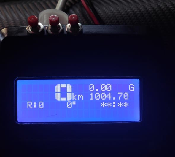

На знакогенерирующих дисплеях такие вещи делать, это моветон.
По внешнему виду и характеру отображения информации на экранчике - смахивает на радиолюбительскую поделку студента. А так функционал неплох, но над характером отображения надо поработать. Как минимум - всё надо делать существенно более крупным. Разглядывать на ходу циферки спидометра, одометра и чего там ещё, размером в стандартную ячейку знакогенератора - это как минимум опасно.
Ну и ещё бы работало надежно. Интересно, сколько проживет на вибронагруженных мотоциклах? А то если это ардуино, то это сразу гвоздь в крышку гроба.

на, купленные на али и вставленные в первую попавшуюся коробку, готовые приборы из категории DIY.evil_laugh писал(а): Вс сен 13, 2020 14:46 По внешнему виду и характеру отображения информации на экранчике - смахивает
Кстати, там есть вполне приличные корпуса в виде приборок.
А вот как будут охлаждаться компоненты после герметизации - большой вопрос.
