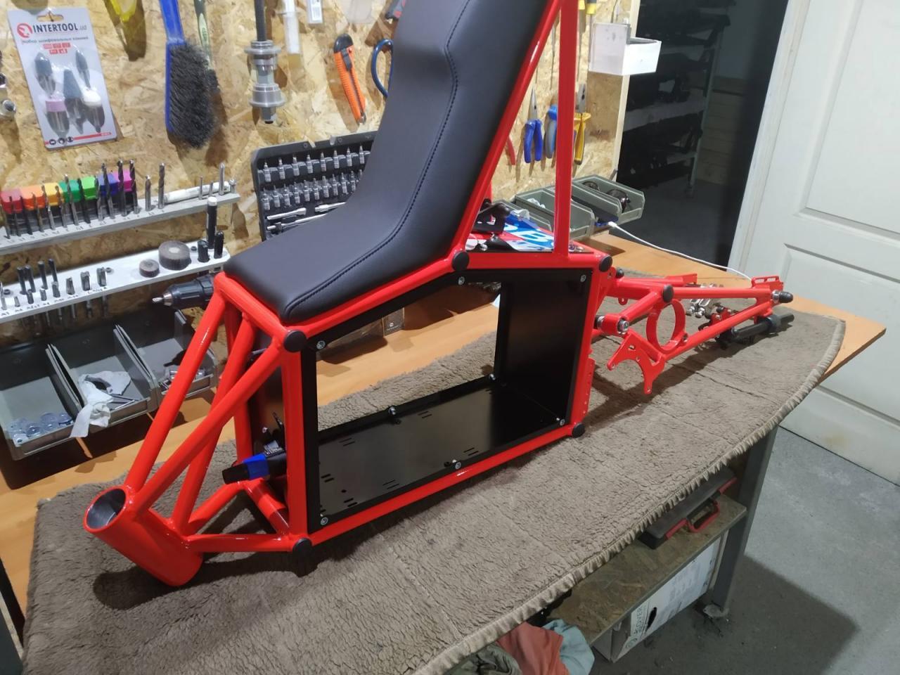

Привет ребята , я в мото теме новичок, в основном по авто , и велосипедам.
В данный момент собираю элеткро эндуро, на базе рулевой от ттр125.
Мне нужна помощь в выборе хорошей вилки для траверсов .
Вот например с али, https://aliexpress.ru/item/400007699719 ... hweb201603_
это норм, или нет , что норм тогда , я не вижу размера диаметра вилки , да и где их пишут то вообще, и в траверсах не пишут диаметра .

Написано же, 35 мм диаметр у той вилки с али.
Еще много параметров, таких как диаметр оси колеса и крепление под тормозной суппорт.
Проще у школоты на бк купить вилку непосредственно от ирбиса ттр 125,чем искать на али вилку, которая туда стопудово подойдёт.

Вот, все написано. Из того, что может быть непонятно: настройки сжатия и отбоя, шток 37мм, под траверсу 48мм
Отверстия в траверсе замеряется штангенциркулем, голову с собой возьми- чтоб правильно замерить
Ты просто лепишь детали, или понимаешь что делаешь? Какая у тебя масса мота с и без ездока 75кг? Где центр масс мота без ездока, центр масс ездока и совокупный? Понимание кинематики есть, или просто велосипед с мотором?

Если че, у ирбиса траверсы или 48мм или 45/48мм, это инфа из инета) Так что берешь члэномэро штангенциркуль и осмысленно все замеряешь
Ну и эскизы/чертежи покажи, интересно же
В электронной части разбираешься? Я разбираюсь в кинематике подвески и располагаю условиями для изготовления рам и прочего железа-композита, хочу попрактиковаться на переделке 2х500 ватного гироскутера в самокат, есть какой-то опыт в этом?

evil_laugh писал(а): Чт сен 17, 2020 22:44 Проще у школоты на бк купить вилку непосредственно от ирбиса ттр 125,чем искать на али вилку, которая туда стопудово подойдёт.
Я не могу использовать дешевую бу, я ставлю для клиента, и она должна быть на уровне хоть каком то.
Самоделкин96 писал(а): Чт сен 17, 2020 22:50 че за велосипеды?)
электрические.
Самоделкин96 писал(а): Чт сен 17, 2020 22:50 центр масс ездока и совокупный? Понимание кинематики есть, или просто велос
Самоделкин96 писал(а): Чт сен 17, 2020 22:50 Ты просто лепишь детали, или понимаешь что делаешь? Какая у тебя масса мота с и без ездока 75кг? Где центр масс мота без ездока, центр масс ездока и совокупный? Понимание кинематики есть, или просто велосипед с мотором
Хз что я должен понимать. если я ставлю нормальную вилку которая не пружинит тупо, а работает нормально. Масса мота 65 кг. центр массы не знаю, пока это не имеет значение мне надо вилку просто хорошею выбрать. Кинематика и тд, не туда вас увело.

Самоделкин96 писал(а): Чт сен 17, 2020 22:56 Ну и эскизы/чертежи покажи, интересно же
Да какие эскизы, уже все вырезано и сварено .

Так вышеуказанная вилка днм лучше стандартной ттр125?:

НикОтсуствует писал(а): Чт сен 17, 2020 23:03 лучше стандартной ттр125?:
А чем стандартная плоха? Если правильно собрана и масло есть, работает нормально...

Тебе нужно посмотреть на вилки от топовых питбайков. Типа fastace. Надо смотреть каталог и подбирать по размеру. На ттр125 стоит всё максимально дешёвое и работать, естественно, не будет.

Markh писал(а): Пт сен 18, 2020 06:29 А чем стандартная плоха? Если правильно собрана и масло есть, работает нормально...
Клиент не хочет от ттр125, в общем то проэкт может конкурировать с 250 кайо спокойно , и колеса идут уже 17 \19 , и мощность 17 квт в пике. Поэтому и вилка нужна по лучше. Сюда я просто пришел спросить какая по лучше и все. А выше парня понесло в другую сторону, но это типо уже болезнь наверное , отвечать на то, что и не спрашивали)
