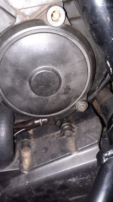

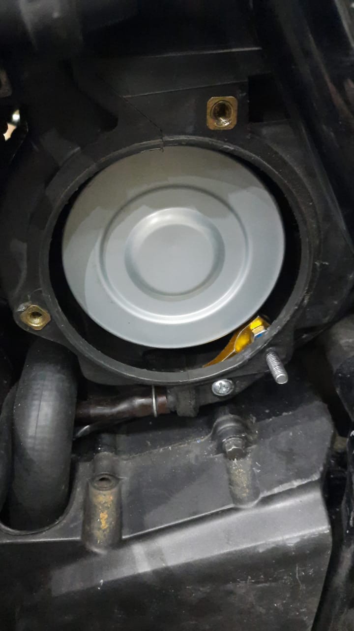

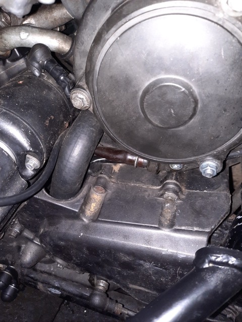

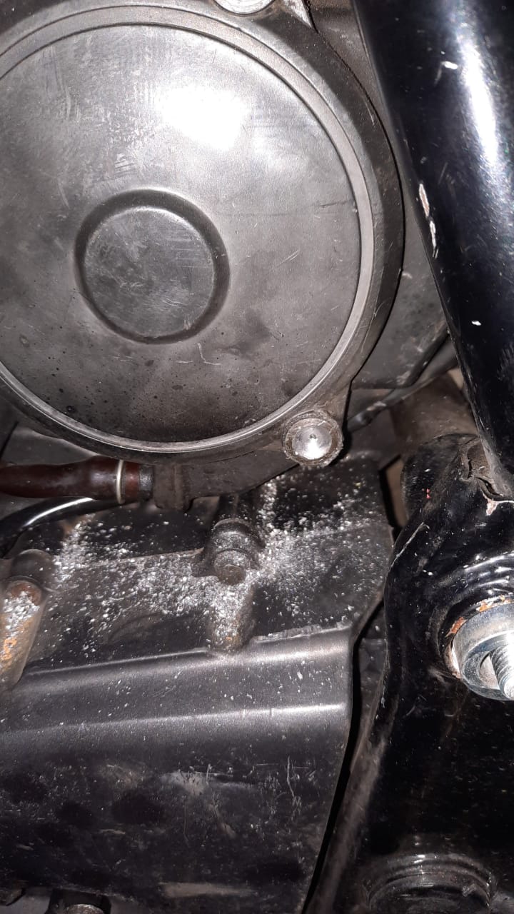

А на самом деле было все так:
В мастерской(в феврале на эвакуаторе !!!) нарисовалась на обычное ТО Honda CB400’92, все по стандарту, замена масла, МФ, воздушного фильтра, переборка вилки, замер компрессии, розетка 12в под седло, ну и так пощупать, понюхать, послушать и все такое. Мот для этого года вполне себе выглядел хорошо, даже завелся после почти полной зимней стоянки с 3-ей попытки, что вполне себе неплохо.
Ну все казалось просто и работа не удручала, компрессия в районе 10+-(не рекорд, но все же еще походит), почти одинаковая во всех горшках, заменили масло с МФ, все норм, остальные диагнозы тоже радовали, в общем все неплохо, несмотря на кучу неродного крепежа, и даже его его отсутствия в некоторых места, но учитывая 92-й!!! год рождения и давно покинутую и забытую родину, ситуация вполне терпимая.
Но не расслабляйтесь!!!! Простая(копеечная!!!) операция по замене воздушного фильтра, поставила нас раком почти на полдня… Фильтр вставляется в аирбокс слева по ходу, после откручивая круглой крышки на 3-х симпатичных болтиках под ключ на 8,. Весело хватаем торцевую головку, и давай крутить, два прям все как обычно, а третий, сука самый неудобный(перекрывается дугой защиты), как то неохотно крутится, очень быстро начинаю понимать, что он проворачивается вместе с закладной бобышкой вплавленной в корпус, ну т.е крутится неадекватно по усилию и не выходит! Пытаемся снять крышку вытащив болт из корпуса вместе с бобышкой - хер, все гнется и может сломаться либо корпус, либо крышка, и то и другое очень дорого, очень долго ждать и не факт, что вообще возможно купить новое учитывая год выпуска, ну и снимать- ставить вообще не говорю))
Принимаем решение отсверлить головку болта с прессшайбой и хотя бы крышку снять: А это все осложняется тем, что бобышка-закладка проворачивается в корпусе и не особо то дается сверловке, приходится сверлить на высоких оборотах ну в общем удалось:

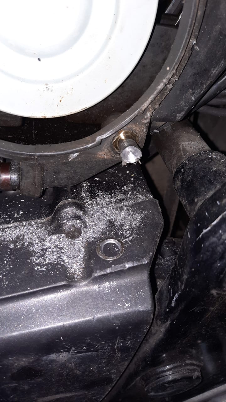

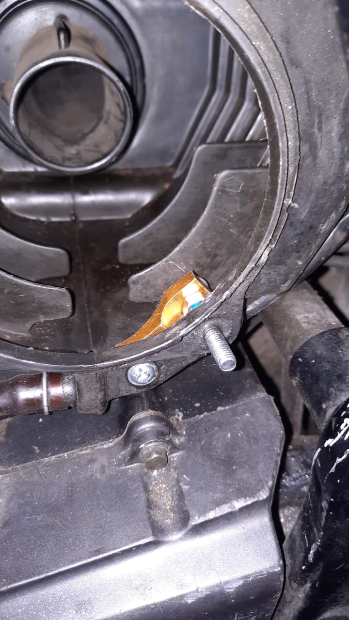

Продолжение...
Дальше еще долго продолжалось траханина по изъятию бобышки с остатками болта из корпуса, изнутри пришлось долго и по разному извращаясь с зеркальцем и дремелем выпиливать эту занозу из корпуса, стараясь чтобы эта часть корпуса все же продолжила потом выполнять свою функцию, но тоже все удалось, фото как выглядит бобышка забыл сделать, но это такой параллелепипед 4-х гранный длинный, с проточкой по середине, залитый наглухо в корпус, внутри отверстие с резьбой М6, ну и в нашем случае с остатками того самого болта(кстати выкрутить его никакими силами так и не удалось)
В этом углу корпуса изнутри после этого осталось бесформенная масса порубленного пластика и в голове вопрос как закрепить в этом месте крышку, хорошо удалось сохранить форму буртика, куда прилегает прокладка крышки, забыл сказать, что все это происходило в «чистой» зоне аирбокса,
Ну в общем установили туда кусок алюминиевой детали, сложной формы, найденной в загашнике, с одной стороны просверлено отверстие и нарезана резьба М6, для главного болта(в данном случае будет использоваться как шпилька), и отверстие для фиксации и резьба М5, в М6 вкручен болт, и контрагайка, зафиксирована вся эта конструкция в корпусе винтом М5, все на жестком фиксаторе резьбы, отверстие в корпусе вокруг шпильки после установки «забутовано» герметиком, ну чтоб избежать подоса воздуха в «чистую» зону. Крышка теперь сидит на двух болтах и гайке. Все. P.S Цена процесса естественно стала совсем другой! Ну потому что ушло на все про все больше 3-х часов, и это хозяину пришлось оплатить.

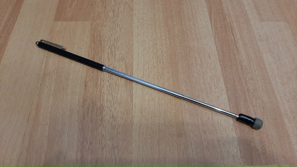

С успехом вынимается магнитом на телескопической ручке а еще лучше на гибкой палочке...SheWolf писал(а): Чт мар 04, 2021 22:54 Ой, ну прям-таки страшилки, болтик высверлили.![]()
Вот если б шайбу регулировочную в двиг упустили, вот это было бы дааа)))))

Ога, вынь давай "магнитом на телескопической ручке" из недр железного мотора то, что не видно, я посмотрю на это!XPOH писал(а): Пт мар 05, 2021 08:19 С успехом вынимается магнитом на телескопической ручке а еще лучше на гибкой палочке...
Это ж сюжет одного из моих кошмарных снов!

Есть такая небольшая трудность, но она вполне преодолимая... я бы не говорил если бы у меня не было соответствующего успешного опыта - буквально позавчера доставал из коробки еще не до конца собранного мотора шайбу, которую я туда благополучно уронил...Geodozer писал(а): Пт мар 05, 2021 10:54 Который липнет к чему угодно, но только не к искомому объекту
Даю... Позавчера делал это последний раз, светил фонариком... заняло 15 сек...SheWolf писал(а): Пт мар 05, 2021 11:11 Вынь давай "магнитом на телескопической ручке" из недр железного мотора то, что не видно, я посмотрю на это!
И мотор далеко не железный, картер всегда люминевый
А для таких случаев существует магнит на гнущемся как угодно металлическом хоботе...
Вообще этот "магнит-на-палке" маст хэв, выручал уже очень много раз... например, я таким способом не раз вынимал из приемной лохани сливную пробку при сливе масла... когда откручиваешь, бывало что обронишь пробку и потом шарить в этой лохани с отработкой рукой в поисках пробки нет никакого желания... или ключи уронишь в ливневый желоб с решеткой или в аналогичное трудно доступное место - тоже вытаскиваются на раз... очень во многих подобных случаях спасала эта штука... например, если уронили шайбу или мелкий болтик в траву, гальку или песок, то этой штукой немного повозившись можно его выловить, магнит очень мощный, хотя и по габаритам небольшой... короче, крайне рекомендую... вы так говорите видимо потому, что его не имеете и не пользовались... а вы попробуйте, потом поговорим...

я б тебе сказала, куда посветить, но сначала таки почитай!!XPOH писал(а): Пт мар 05, 2021 12:45 Даю... Позавчера делал это последний раз, светил фонариком... заняло 15 сек...
Можешь даже фонариком посветить на то, что не видно!
Ну канешна, откуда у нас может взяться это гавно из любого ларька!XPOH писал(а): Пт мар 05, 2021 12:45 вы так говорите видимо потому, что его не имеете и не пользовались... а вы попробуйте, потом поговорим...
Видишь, спецом даже тряпкой обёрнуто, чтоб не шкрябать то, куда суёшь, на случай поисков "вслепую"!
вы так говорите, наверное, потому, что кроме картера у вас ничо нет, тока "магнит на ручке"? Или цепачка, валы, клапОнА тоже люминиеваи?
