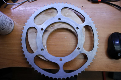

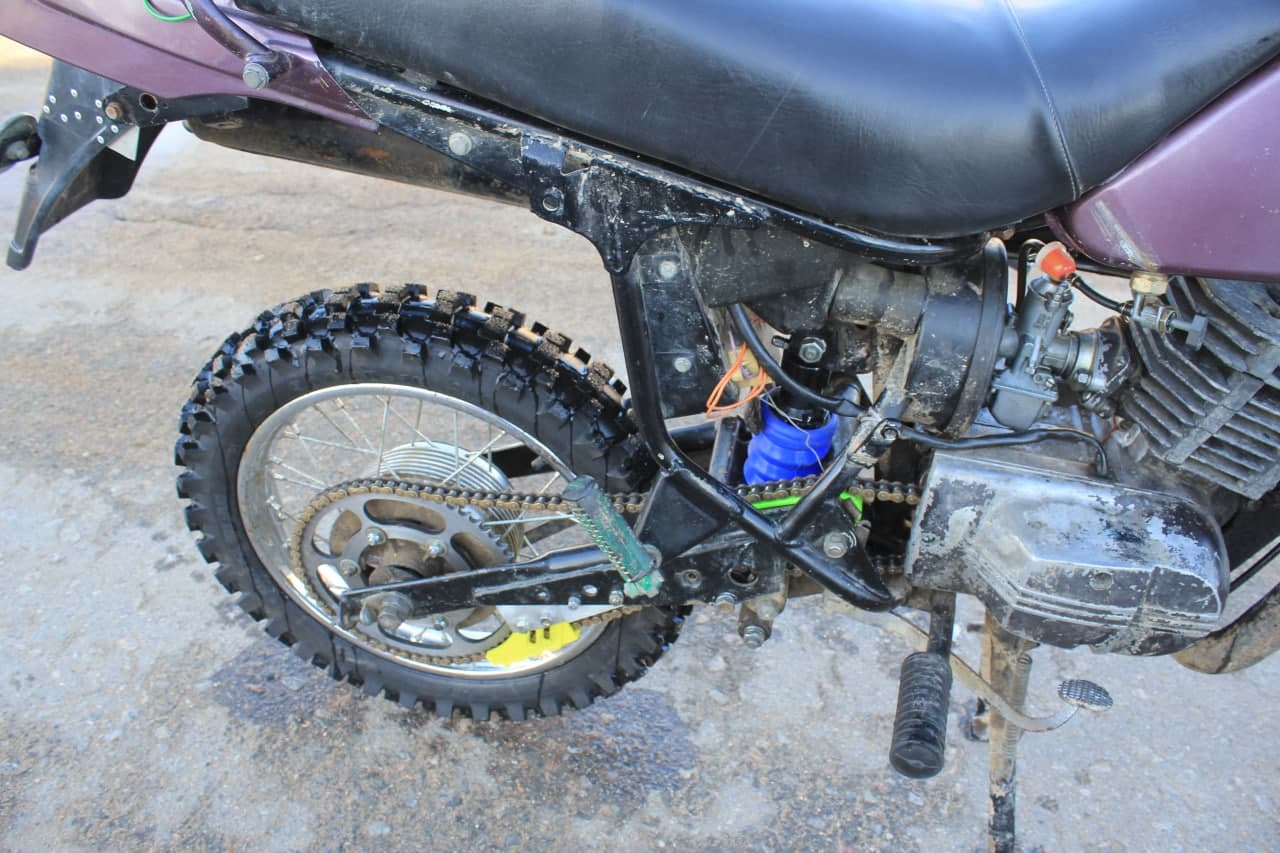

Есть зид -200 курьер у меня, старенький да удаленький.
Как говориться сколько в совок денег не вклади, оно совком и будет.
Но загорелся я идеей сделать из него что-то похожее на "говнолаз" аля эндуро для глины.
Переделал не много подвеску, тормоза, сцепление, генератор, и решил поставить звезду назад побольше.
Найти подходящего ничего не смог, или оно было дорого и всё равно надо бы было допиливать .

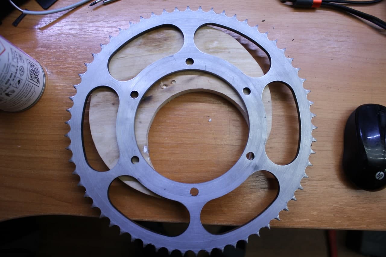

Итог: Начертилил, изготовил, поехал.
Если кому будет интересно, то вот чертежи и раскладка для изготовления на чпу или лазере.
У меня вырезана на лазере из стали 3 толщиной 8 мм. работает хорошо.
Звезда на 62 зуба под цепь 428H. (62T-428H) Так же можно поставить на китайский питбайк. Так как в один из чертежей добавлены отверстия для крепления на пите.
А что-бы труды не пропали зря, выложу сюда. Так как много всего было передумано, и ночей недосыпано. В общем кому придется по нраву пользуйтесь и респектайте в коментах.
На диске лежит...
