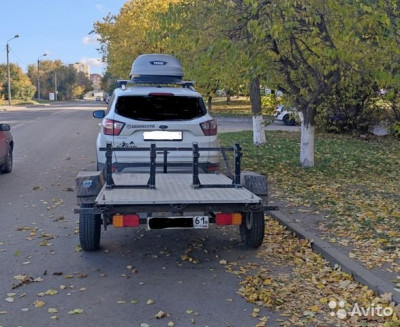

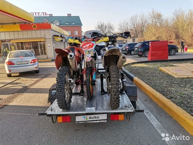

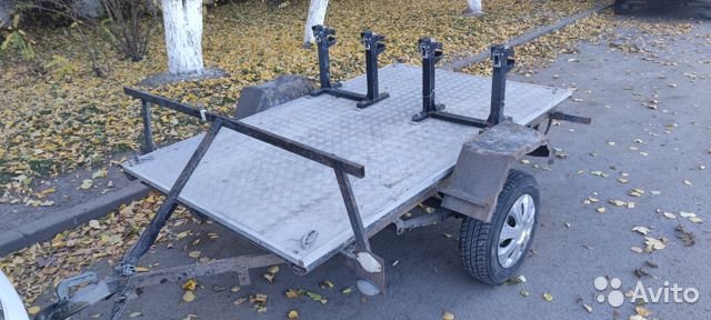

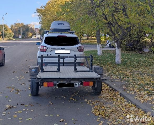

Автомобильный легковой прицеп для перевозки мотоцикла.
Бобер 8251, категория В,
с Документами.
установлено крепление для перевозки Кроссовой/Эндуро мото техники.
-подвеска рессоры/амортизатор
-колёса R13, ступицы от классики, подшипники новые.
-платформа размером 2.3 м Х 1.32 м
-на полу водонепроницаемая фанера 16мм сверху алюминиевый лист рифленый квинтет 1.5мм
- съёмные крепление для быстрого захвата мотоцикла
Возможна установка одного Мота по центру, без съёма креплений, допустима Установка трёх мотоциклов. Время установки одного мотоцикла 1 минута. Трёх 5 минут. Фиксация на замок.
Надёжность креплений 200% .
8918 5О8 88 О1 Дмитрий
Возможна доставка по ЮФО или МО.
https://youtu.be/WD_QaOmThNE видео обзор прицепа
с Документами.
