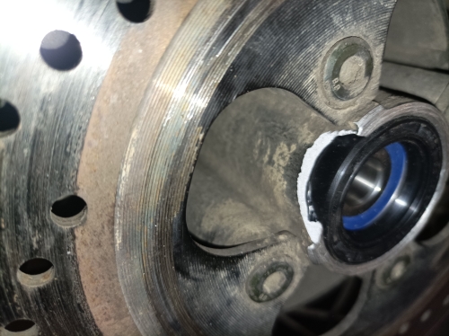

добрый день
подскажите, пжста, можно ли кататься с такой ступицей. (без телесных повреждений :-) )
сразу извиняюсь перед теми, кто сочтет вопрос максимально глупым))

#2 Сообщение Безпечный Каток »
я б не стал на таком кататься.
доехать до места ещё можно рискнуть, неспешно. но катать... ну нафиг. я пофигист, но не самоубийца

#3 Сообщение Geodozer »
Страшно представить, как этот кусок откололся :blush2:
Ездить можно, посадочное место подшипника вроде бы не затронуто, но есть риск разрушения ступицы (колесо не отвалится, но цепь слетит - со всеми вытекающими).
Непонятно, что за мопед и в каких условиях эксплуатируется.

#4 Сообщение Безпечный Каток »
Geodozer писал(а): Сб дек 10, 2022 12:26 Страшно представить, как этот кусок откололся
КМК криворукое снятие колеса или уронили что-нито при транспортировке/хранении. скол чистый.

#5 Сообщение XPOH »
Да походу отжимали монтажкой или отверткой с закисшей оси за край обоймы. Рукажопы, да... ну а по сути вопроса... По мне так куйня, на боланс не влеяет, а судя по тому что это спицованное колесо, то ездят на этом мопеде пешком, отталкиваясь ногами. Полная фигня, даже бы не заморачивался... :~/

#6 Сообщение studentmoto »
похоже на малокубатурный китаец. я б купил новое колесо. а если не китаец, то тогда в чем причина такого скола?

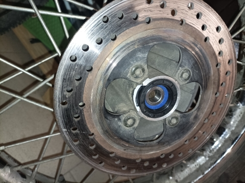

#7 Сообщение goshax »
всем спасибо за участие. да все верно товарищи определили: причины скола - руки из .опы (мои личные руки родные :blush2: ) в виду того, что свербило там же, откуда руки, не дождался, пока появится время вынуть развалившийся подшипник, как умные дяди учат, полез с тем что под рукой было как только пришли подшипники с сальниками. Итог на фото. Диск прям на этот пепелац пока не нашел в наличие, а понять от чего можно вкорячить вместо него, и что еще придется переделать- опыта нет пока)) вот решил поинтересоваться у знающих людей , что можно сделать.
тарахтелка китайская- 200 кубовый lifan gy-5

#8 Сообщение Serega iz Nvmskovska »
XPOH писал(а): Сб дек 10, 2022 13:15 Полная фигня, даже бы не заморачивался...

#9 Сообщение Geodozer »
goshax писал(а): Сб дек 10, 2022 14:16 тарахтелка китайская- 200 кубовый lifan gy-5
Так по нему обширная тема на чайнамото вроде бы была.
Если вокруг дачи ездить, то можно и забить.
Потом заменить на колесо с разборки.

#10 Сообщение Безпечный Каток »
Geodozer писал(а): Сб дек 10, 2022 15:49 Если вокруг дачи ездить, то можно и забить.
на эндуро, зимой, вокруг дачи? нафига? вокруг дач обычно более менее ровные дороги. для них эндуро не нужен.
явно в какие-то гребеня полезет. а там в любой момент в этот скол может попасть и зацепить-ся/намотаться какая-нито хрень. и всё - приехали. либо бросать его там, либо эвакуировать. Оба варианта дороже нового колеса.

Можно ездить.

#14 Сообщение studentmoto »
goshax писал(а): Сб дек 10, 2022 14:16 всем спасибо за участие. да все верно товарищи определили: причины скола - руки из .опы (мои личные руки родные :blush2: ) в виду того, что свербило там же, откуда руки, не дождался, пока появится время вынуть развалившийся подшипник, как умные дяди учат, полез с тем что под рукой было как только пришли подшипники с сальниками. Итог на фото. Диск прям на этот пепелац пока не нашел в наличие, а понять от чего можно вкорячить вместо него, и что еще придется переделать- опыта нет пока)) вот решил поинтересоваться у знающих людей , что можно сделать.
Если ездить вокруг дачи, то можно и так оставить, а если выезжаешь на доп, то ищи новое колесо. Я по запросу «заднее колесо от lifan 5gy” нашел дофига всего
