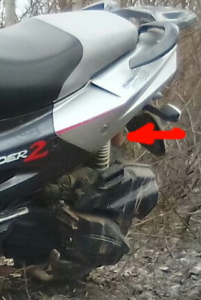

вот ещё вопрос: нафига к амортизатору присобачены какие-то красные циллиндры? (на фото перед стрелкой)
у меня на других ТС такого не было

#10 Сообщение XPOH »
Это на нормальных спорт-спорт или спорт-спорт-спорт байках расширитель-рессивер и одновременно регулятор (имеет регулировки пробоя и отбоя). Зачем оно на сеутерах не знаю, но может для красоты. Я так думаю

#13 Сообщение XPOH »
Да у меня тож есть. Имитация это.

#14 Сообщение Безпечный Каток »
XPOH писал(а): Пт дек 23, 2022 01:25Имитация это.
и нафига?
Как проверить снятый задний амортизатор?
#15 Сообщение XPOH »
Безпечный Каток писал(а): Пт дек 23, 2022 01:29
и нафига?
Для той же цели что прищепка с пластиковой карточкой на заднем колесе велосипеда у пацанов помладше, и пердопрямоток у поцанов повзрослее... :secret:
