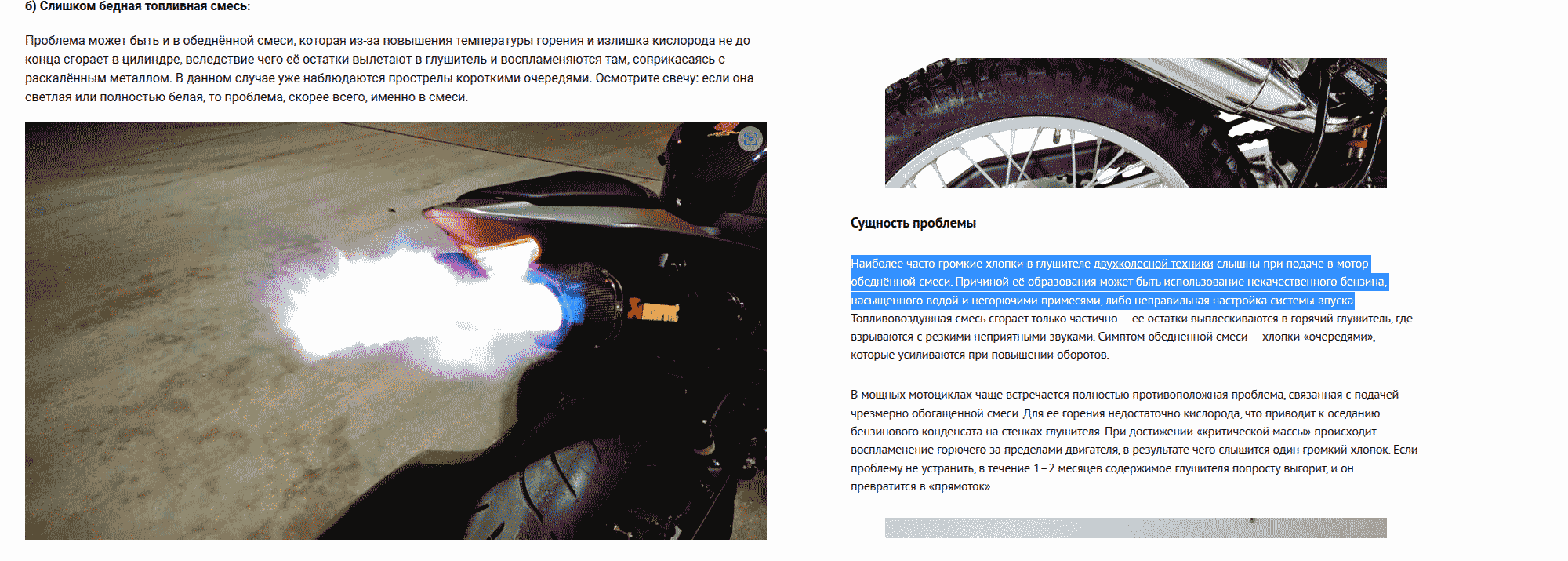

Дальше я закрутил винт качества смеси до упора, тем самым ОБЕДНИВ смесь. Лайфсрак (ибо прикол с трубочкой не катит. Она плавится), как делать это не снимая карбюратор. Купите короткую двустороннюю отвертку в любом магазине. Выньте её из пластиковой ручки. ОБЯЗАТЕЛЬНО наденьте одну или две пары ХЛОПЧАТЫХ перчаток (обычные тканевые перчатки, без всякой резины и синтетики, иначе всё это дepьмо оплавиться вам на руки). И ключиком на 13 крутите винт на запущенном мотоцикле. Крутите ключом вправо - закручиваете винт => обедняете смесь на ХХ. Влево - откручиваете => обогащаете смесь на ХХ
После того как я полностью закрутил винт качества (тем самым обеднив смесь), мотак завыл. Обороты поднялись. Сразу пресеку умников, которые мне будут затирать про падение мощности, при работе на бедной смеси. Это верно, только МОЩНОСТЬ != (не равно) ПОВЫШЕННЫЕ ОБОРОТЫ.
Дело в том, что при работе на очень бедной смеси происходит следующее. При сильном обеднении смесь может продолжать гореть и в тот момент, когда поршень уже находится в нижней мертвой точки, при этом двигатель будет перегреваться. Когда откроется впускной клапан и свежая топливо - воздушная смесь начнет поступать в цилиндр, то она воспламенится от еще не сгоревшей старой смеси. На бедной смеси мотор склонен к перегреву. Элементы двигателя раскаляются всё сильней. Происходит калильное зажигание. Если при этом включить передачу и отпустить сцепление, то мотор может заглохнуть. Топлива из системы холостого хода для работы под нагрузкой уже будет не достаточно. Мотор может перегреться до такого состояния, что даже если зажигание выключить, мотоцикл все равно будет продолжать выть.
Ну, а если не умничать, то я просто прокатился на своем мотоцикле, при полностью закрученном болте качества. Отрегулировал просто количеством. Ну, и после минут 15 в смешанных режимах работы почувствовал, будто к моему промежбулочному пространству только что затухший уголёк подносят. Также, при резком сбрасывании ручки газа, шла копоть с хлопками. Обороты очень плохо возвращались обратно. А после длительных покатушек, как раз таки и происходило калильное зажигание. Как это выражалось? Каждый раз, как я выжимал сцепление (т.е. снимал нагрузку с двигателя), он начинал так выть, будто я ручку на полную вывернул, хоть она и была опущена. И так он и выл, пока я не давал нагрузку, т.е. пока не включал передачу, либо не давал больше топлива (путём зажатия ускорителя рукой).
В итоге, я выкрутил болт качества ровно на один оборот. Мотоцикл угомонился. Обороты упали до района 2-2.2 тысячи. Но когда я давал газу, всё равно проскальзывали хлопки. И копоть на повышенных оборотах также вылетала. Тогда я решил выкрутить винт количества буквально на пол оборота. И тут БАЦ! Обороты 1800-1900. Двигло работает устойчиво. На всех режимах никаких хлопков и пердежей. Ладошку к выхлопухе подставляю, она не то что не чернеет, она чище становится нах (шутка. Но она реально не чернеет вовсе). Заместо уголька у задницы, стало ощущаться лишь легкое тепло. Теперь, при резком сбрасывании газа или его открывании, никакой черноты, никаких хлопков. Обороты поднимаются в супер-реальном времени. Двигатель максимально чётко и корректно отзывается на ручку газа. Падают обороты тоже быстро, а не как раньше с задержками.
В тот день я забыл свечной ключ. Так что потом, фотку свечи прикреплю сюда. Естесна, я ещё проводил эксперименты, путём катания по полям при полностью закрченном винте кач-ва (о нем уже я рассказал), при выкрученном/вкрученном винте кол-ва и т.д. и т.п.
При настройке так же не забывайте, что если обороты ПОДНИМАЮТСЯ вяло/медленно, то вы слишком обогатили смесь (т.е. бенза больше чем нужно). Если обороты ПАДАЮТ вяло, то вы слишком уж обеднили смесь (воздуха больше чем нужно). Прикол со свечой все ещё такая себе тема для мена. Что, мол, песочный/светлый цвет - смесь бедная слишком, чёрный бархат - переобогащенная. Прикол с расходом и перегревом странноватая тема. Если перегрев ещё можно ощутить, либо задницей, либо херовиной, которая на расстоянии температуру измеряет, либо какую-нибдь термопару/датчик прихерачте (может я и сам этим займусь, чтобы добавить это руководство. Но это не точно). То расход топлива измерять ток на глазок. Или датчик расхода мастырить в топливный шланг... Обратите внимание на приемистость двигателя, при резком открытии ручки газа, при её резком закрытии, а также на других режимах. Если вы поднимите дроссельную заслонку слишком высоко (т.е. ввернёте винт количества слишком сильно), то при опускании ручки газа смесь будет продолжать поступать в камеру сгорания в большом количестве. Отсюда и "залипания" оборотов в районе 2.5-3 тысяч.
Единственный вопрос, который я не смог решить - с какого хера-то из выхлопухи, как мы выясняли, при обеднённой смеси временами шла чёрная копоть? Ведь такая копоть, причём с запахом бензина после того как подложишь ладошку, явный признак ПЕРЕОБОГАЩЕННОЙ СМЕСИ, а не бедной. А по всем фактам (и как мы выясняли) работа была на бедной смеси. Я хызы, честно сказать. Но факт остаётся фактом. При откручивании винта кач-ва (обогащении смеси) и дальнейшей правильной настройке карба, все эти симптомы ушли. Возможно, когда дым валил на высоких оборотах, в работу вмешивался ускоритель, добавляя слишком много топлива. Возможно ещё что-то.
В общем, всех своих целей я достиг (по поводу свечей потом напишу). Работой доволен. Но ещё больше я доволен тем, что наконец-то закончил с этой писаниной. Ибо в моем воображении реализовать весь этот гуйд было гораздо легче....

С каких пор догорание смеси в выпуске свидетельствует о том, что она слишком бедная? :smile9:

Toy_Yota писал(а): Чт апр 06, 2023 18:35 всю жизнь свечи чёрные на всех советских мотаках были и ничего им не случалось
Советские мотаки были двухтактными, там априори будет куча сажи в цилиндре, особенно если 4Т-масло лить.

Geodozer писал(а): Вс апр 09, 2023 00:40 С каких пор догорание смеси в выпуске свидетельствует о том, что она слишком бедная?
Точные временные рамки не назову. Но тыртырнет так говорит. Мотоцикл у меня не мощный, а при поднятии иглы на одно деление эти хлопки уходят, значит смесь точно не была обогащена (ибо поднятием иглы я бы обогатил её ещё больше, следовательно больше частиц не сгоревшего бензина оседало бы в выхлопухе, что привело бы к увеличению хлопков).
