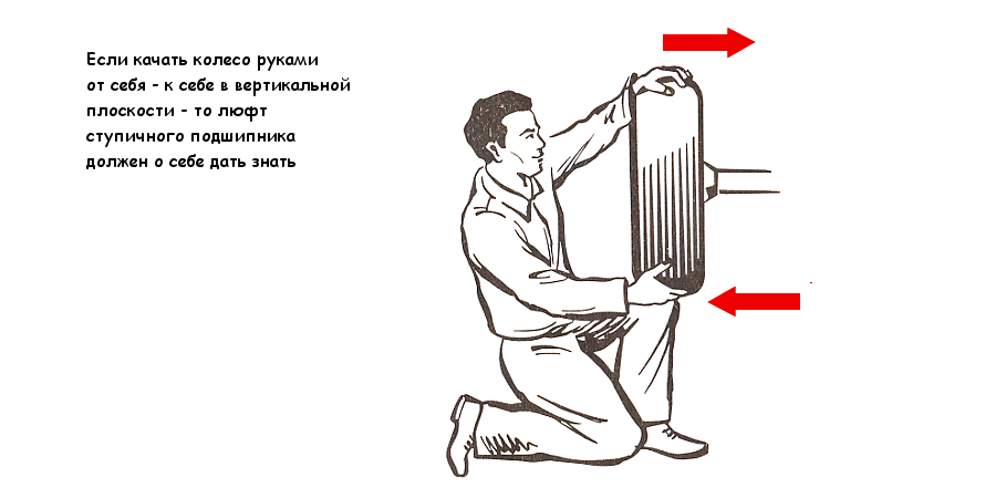

Как можно подшипник проверить?, или проще заменить?

spride писал(а): Пт июн 16, 2023 12:37 Как можно подшипник проверить?, или проще заменить?
Вывесить колесо.
На загруженной вилке (зажав тормоз) покрутить руль, потом на вывешенной покрутить. Попытаться прочувствовать, если ли стуки или неравномерность вращения.
Потом зажать тормоз, пошатать вперёд-назад на предмет люфта.
Если ничего не чувствуешь, то всё нормально. Если люфт есть, можно подтянуть немного вилку, на какое-то время поможет, если чувствуется неравномерность вращения или закусывание, то менять подшипник (на твоём пробеге - маловероятно, но проверить всё же стоит).
