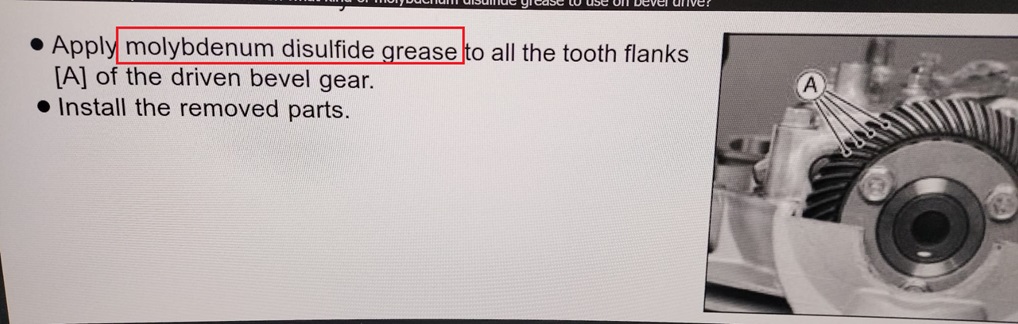

#12 Сообщение Pilotsignal53 »
Занялся регулировкой клапанов. Кто знает что такое молибденовая смазка? вот тут в мануале написано. Где ее взять?

Pilotsignal53 писал(а): Пт ноя 03, 2023 11:13 Где ее взять?
На молибденовой фабрике конечно - https://www.google.com/search?q=%D0%9C% ... e&ie=UTF-8

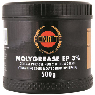

#14 Сообщение Pilotsignal53 »
Проблема в том то что не указанно % содержание молиблена в смазке. Смазки есть от 3% и до 50%. Так же не указан температурный диапозон. Я вот взял пока эту.
