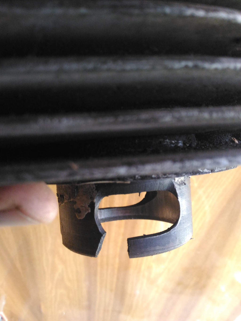

При сборке наконец дошло дело до ЦПГ и появились вопросы. Имеется цилиндр со сколом в продувочном окне:
Отпилить его полностью (Как у Юпитер 4) и заодно отпилить у всех остальных или всё это больше не имеет смысла?

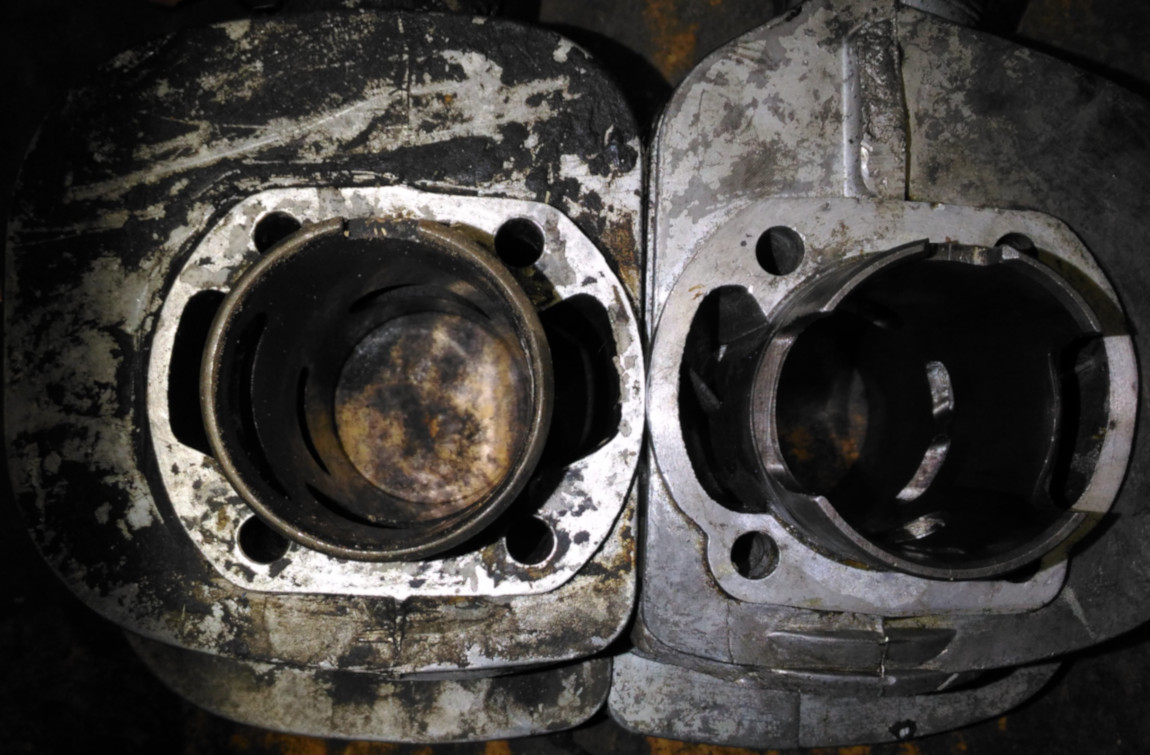

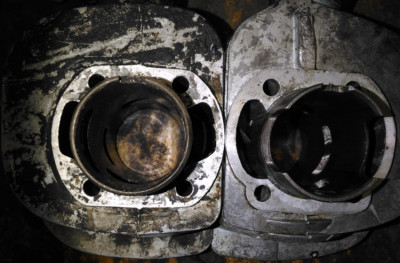

Ещё имеются цилиндры от ИЖ Юпитер 4, там нет оконтовок в ВМТ, поэтому создаётся впечатление, что поршень не доходит до самого верха. Может нужны какие-то доработки? Планирую использовать головки от Юпитер 3

NickName писал(а): Вт окт 17, 2023 12:33 Отпилить его полностью (Как у Юпитер 4) и заодно отпилить у всех остальных или всё это больше не имеет смысла?
Что-то мне подсказывает, что если срезать перемычку, могут начаться проблемы с деформацией металла от нагрева.
У Ю-4 стенка в этом месте толще и имеет особую геометрию.
Насчёт ВМТ - надо измерить глубины цилиндров, поршень не обязан тыкаться в свечку, а последствия изменения объема камеры сгорания будут понятны только после сборки и запуска.

Ещё обнаружил отличия цилиндров Ю3 от Ю4, у Ю4 продувочные окна больше. Как это повлияет при установке их на Юпитер 3?
Geodozer писал(а): Вт окт 17, 2023 16:10 Насчёт ВМТ - надо измерить глубины цилиндров, поршень не обязан тыкаться в свечку, а последствия изменения объема камеры сгорания будут понятны только после сборки и запуска.
А глубина цилиндра меряется от верхней кромки гильзы до нижней?
