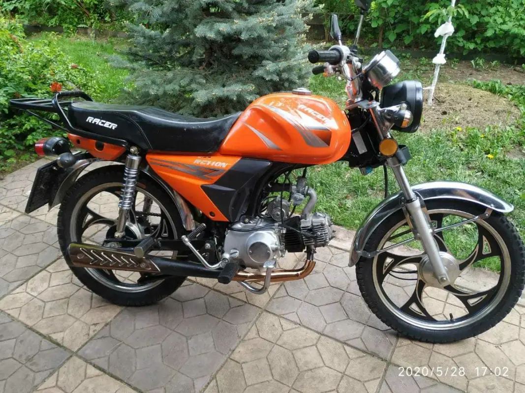

Всем привет, хочу заменить родной карбюратор на racer trophy 110. С завода стоит пз19 и его работа мне не нравится (постоянные провалы), посоветуете какой поставить и подойдёт ли без доработок?

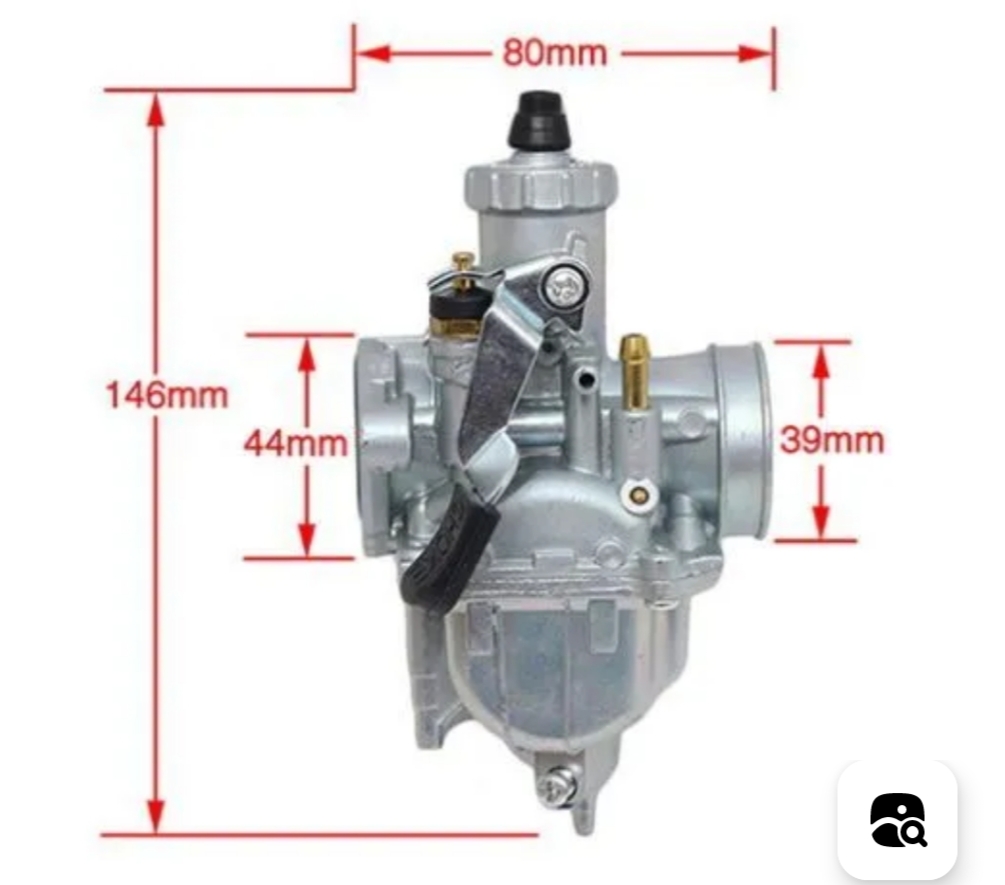

PZ19 это мало для 110 кубов, надо ставить PZ27 или лучше Mikuni VM22.

Микуни вм22 слишком большой, в воздушку его не запихать, да и вряд-ли даже в раму войдёт. Есть что-нибудь поменьше?

Микуни тоже не маленький, смотрел видосы он в стартёр упирается, к впускному коллектору тоже большой будет, ладно воздухан как-нибудь ещё может и можно натянуть, но коллектор и стартёр придётся пилить. Ну да и переливать скорее всего будет, хотя тут неуверен.
