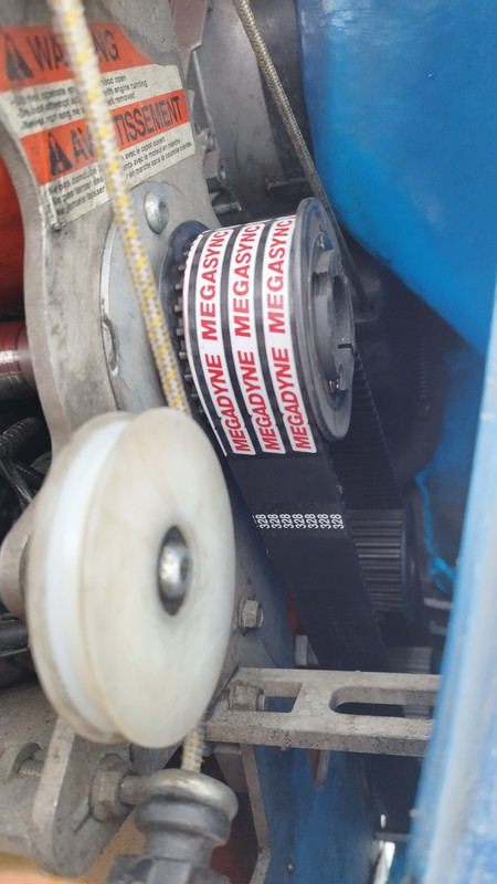

Слушай, а как это подбирать вообще? Вот у меня передний шкив 33 зуба, задний 70, ремень 1-1/8, 154 зуба. Размеры можно снять, но они не новые, ладно, там плюс-минус понятно по диаметрам. Плюс вопрос посадки - передний с мелкими зубами для посадки на вал. Нешто можно найти прям подходящий неродной? Задний ладно, там проварить-просверлиться на край на 5 болтов.Самоделкин96 писал(а): Пт июн 21, 2024 17:46 Иди бери два din шкива и ремень подходящей длины к ним, разумеется с соблюдением передаточного. Таким образом перейдешь на ремни и шкивы человеческих общепромышленных стандартов, будешь потом качественные ремни за две копейки в магазинах подшипников покупать))
https://buywitchdoctors.com/en-nz/produ ... by-polaris
https://buywitchdoctors.com/products/as ... 332399-521
Six in - six out.

Если известен ремень, то по нему можно определить модуль зуба, как замерить диаметр сам понимаешьThug писал(а): Сб июн 22, 2024 16:48Слушай, а как это подбирать вообще? Вот у меня передний шкив 33 зуба, задний 70, ремень 1-1/8, 154 зуба. Размеры можно снять, но они не новые, ладно, там плюс-минус понятно по диаметрам. Плюс вопрос посадки - передний с мелкими зубами для посадки на вал. Нешто можно найти прям подходящий неродной? Задний ладно, там проварить-просверлиться на край на 5 болтов.Самоделкин96 писал(а): Пт июн 21, 2024 17:46 Иди бери два din шкива и ремень подходящей длины к ним, разумеется с соблюдением передаточного. Таким образом перейдешь на ремни и шкивы человеческих общепромышленных стандартов, будешь потом качественные ремни за две копейки в магазинах подшипников покупать))
Передняя звезда садится на шлицевой вал, шлицевые у всех японцев стандарт и долбить под нее отверстие придется у станочника или на электроэррозии резать
Задний шкив... Ну там обычное фланцевое соединение, то есть отверстия на окружности, выражается как и разболтовка, цифрами типа 5х143
