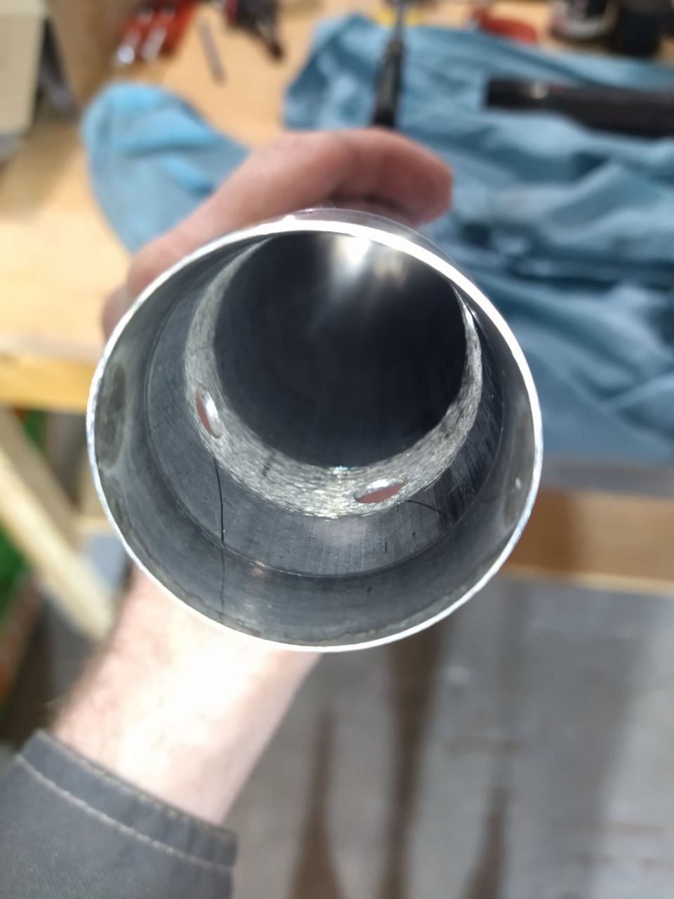

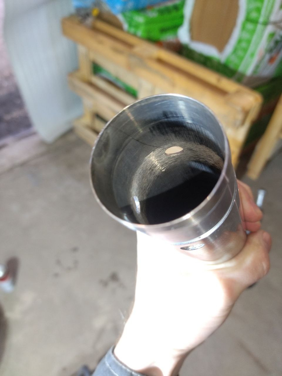

Здравствуйте, форумчане.
Менял масло, направляющие и сальники в вилке мотоцикла, и заметил странную выработку в районе перепускных отверстий на пере. Выглядит как специально нанесенная шагрень, достаточно глубокая. Не мерил, но на глаз самое большое 0.3 мм (ноготь за неё хорошо цепляется). Смотрите на фото. При этом стакан и направляющие без признаков износа. Что это может быть - естественный износ (кавитация?), или техническая необходимость (создание необходимого сопротивления течению жидкости)? В последнее время активно занимаюсь джимханой, поэтому вилка работает достаточно активно с большими и быстрыми сжатиями. Это и навело на мысль, что это естественный износ в силу стиля катания. Но хочется услышать профессионалов.
Вилка самая простая WP перевертыш от мотоцикла KTM 390 duke 2018 года выпуска. Если кто-то тоже самостоятельно перебирал свои вилки, обращали на это внимание?

MikhailM писал(а): Ср июл 24, 2024 17:44кавитация?
Вряд ли, но запросто.
