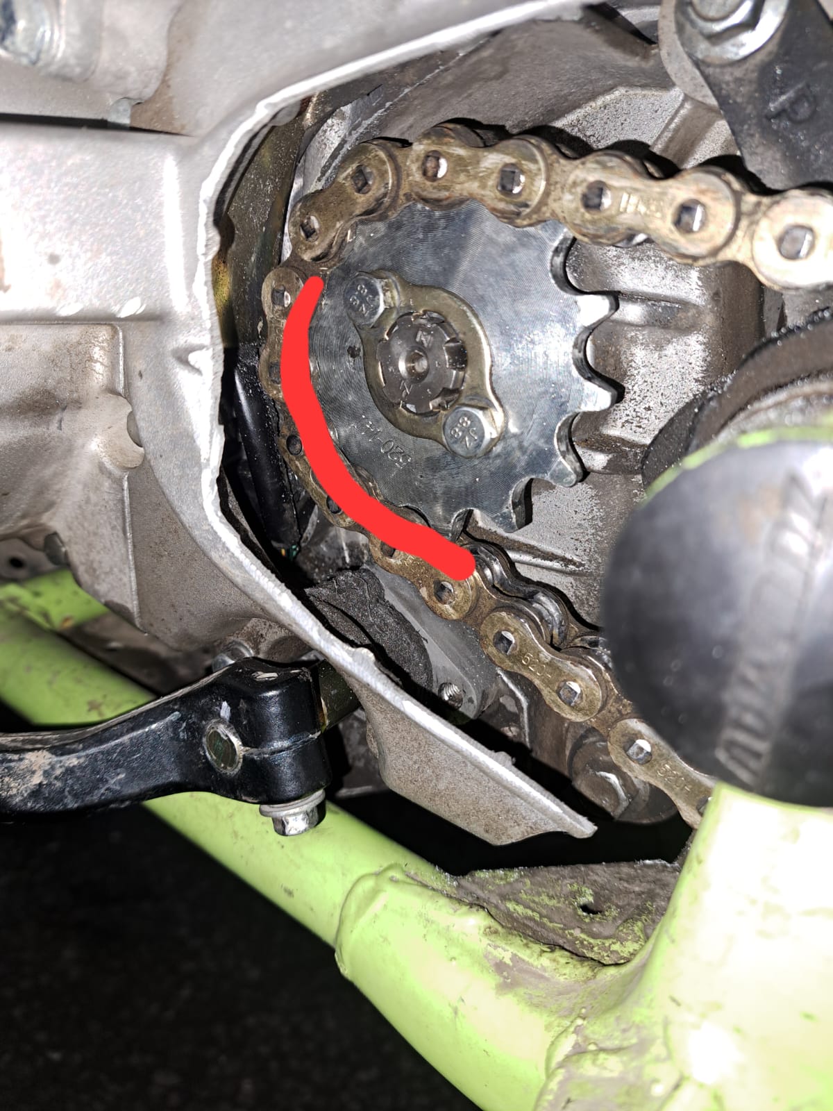

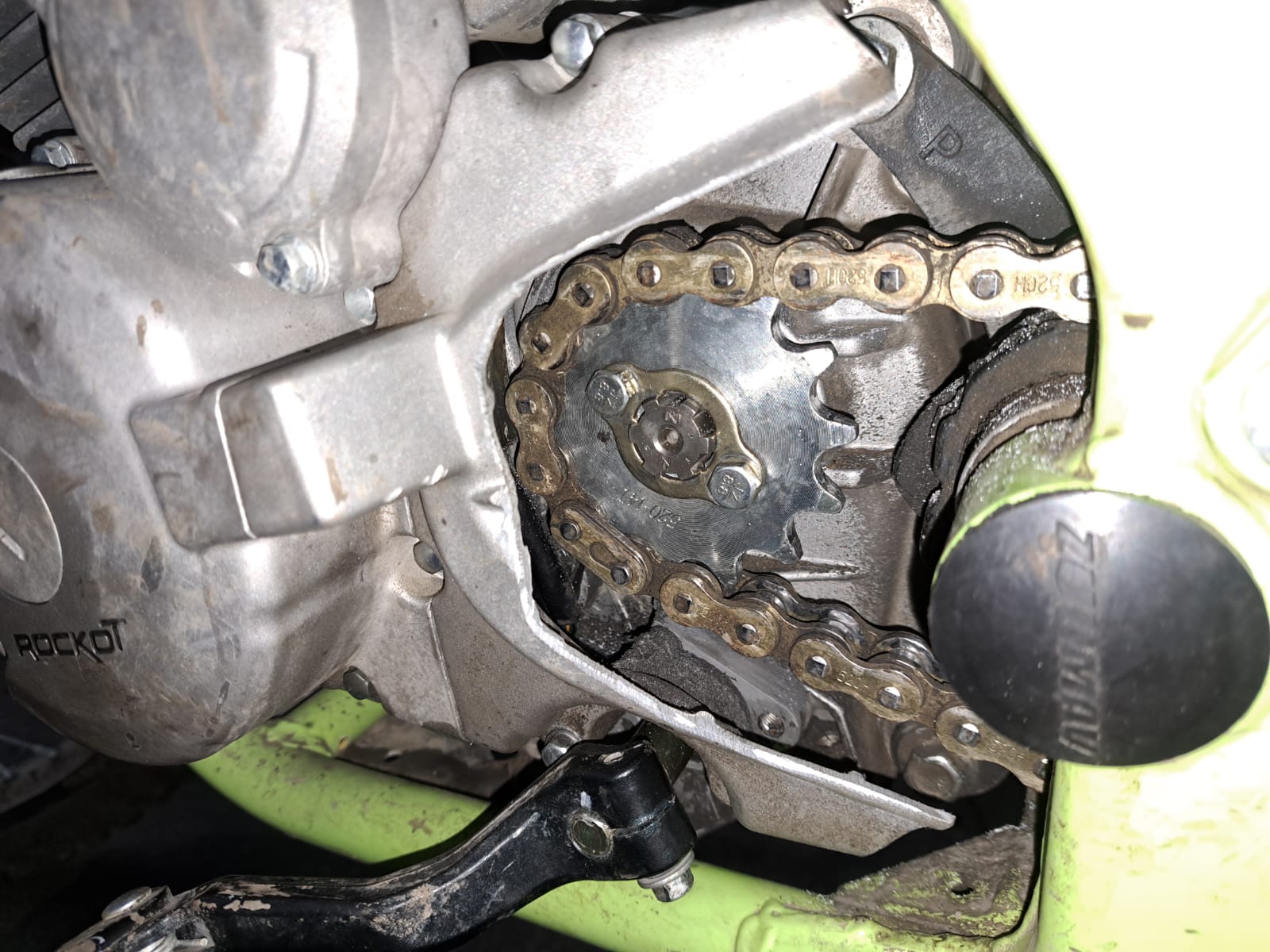

Значит так, 14-я звезда не становится на 172FMM. Но я поставил.
Сама звезда на вал садится и все там хорошо. НО! С цепью уже не лезет, цепляет звеньями за картер. Несколько ударов молотком и узел собран как и планировалось. (Нужно отломать кусок тонкой стенки картера снизу) Очковал, но подействовал девиз эндуриста: "вижу цель- не вижу препятствия"
Теперь расскажу впечатление о тестовой поездке по территории. Соотношение тяга/скорость на первой передаче - бомба! Первая стала заметнее скоростней, тяги хватает поднять на заднее. На 13-й звезде скорости не было от слова совсем, не знаю для чего ее так сделали (щебень на прицепе таскать?!)
Ну и пару фоток. Удалить часть картера нужно там, где отмечено красным.
