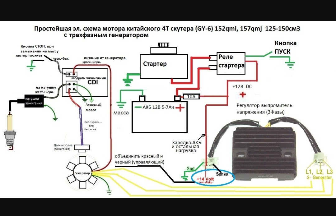

как подключал ? если не ошибаюсь- там должна быть обратная связь по черному проводу с регулирующей катушки

elektrik писал(а): Пн мар 17, 2025 16:42 как подключал ? если не ошибаюсь- там должна быть обратная связь по черному проводу с регулирующей катушки
Вот таким образом только без аккумулятора, стартера, и катушка только одна от генератора, соответственно задействовано 2 жёлтых. Черный пробоевал как на схеме, так и не подключать. Что интересно кондёр реально помогает.
