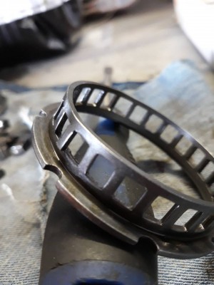

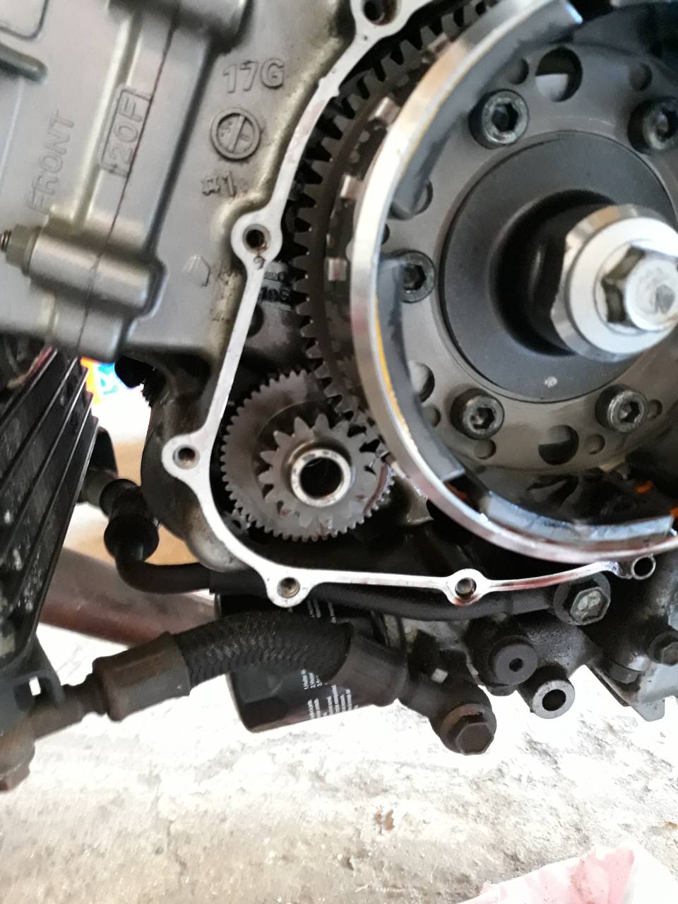

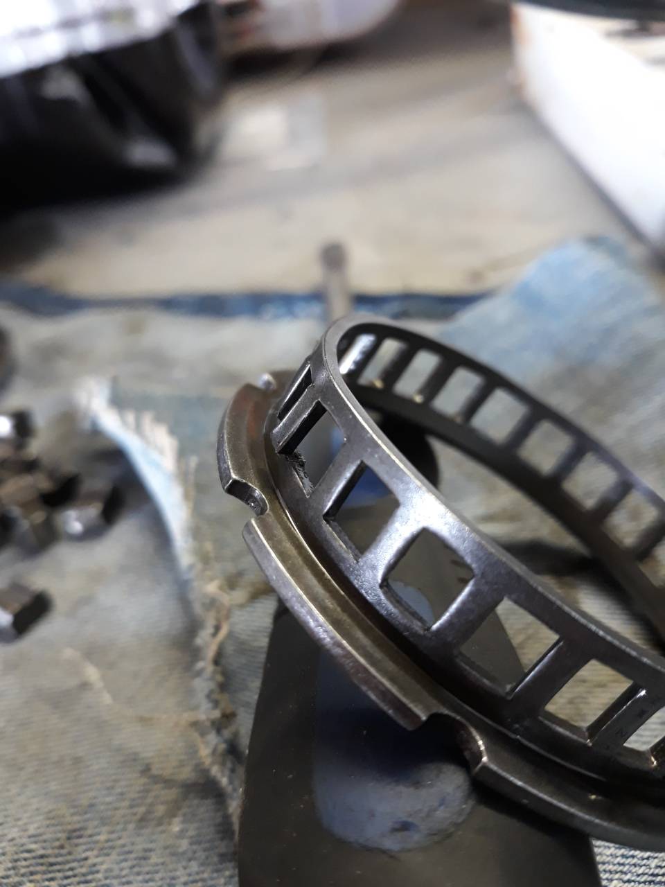

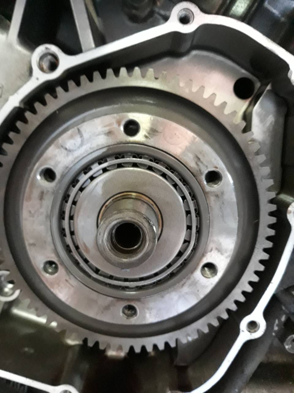

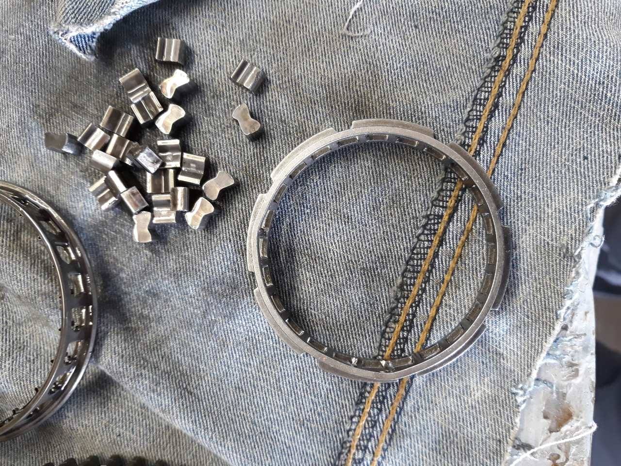

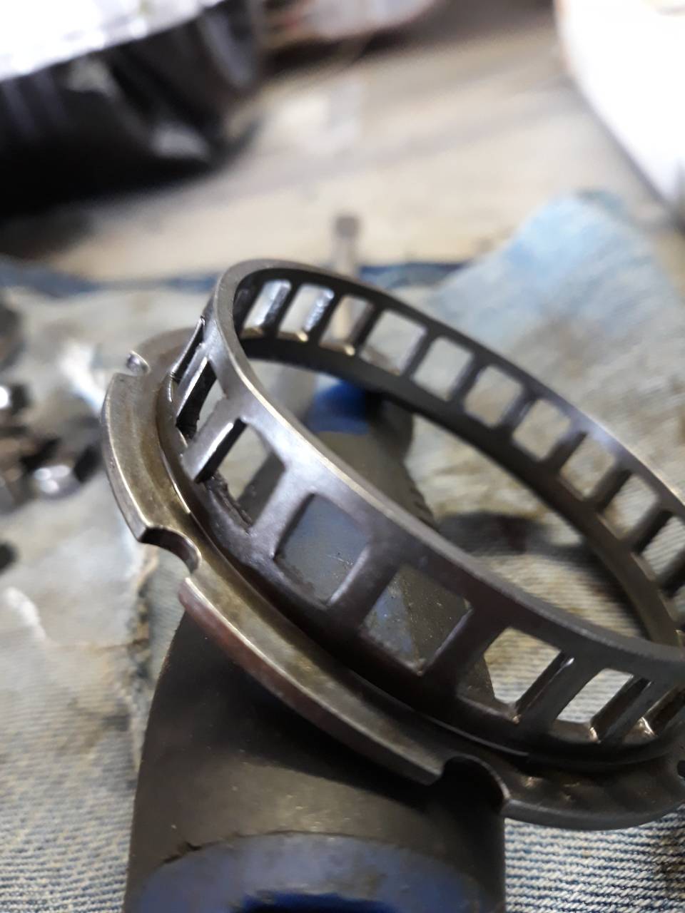

Как так... Короче на обойме выломано 2 зуба. Есть конкретный износ кулачков обоймы. И обгонная муфта клинила, я так понимаю не давала свободного хода... Только что отзвонились, предложили за 140 $ новую, но не оригинал! И оригинал за те же деньги но конкретно Б/У... Что выбрать?
Добавлено спустя 1 минуту 25 секунд:
Как стартер не згорел? Не понимаю... Все же не зря я туда полез...

Ротор стаскивается вкручиванием болта М20х1. От китайского сьемника генератора болт подходит в самый раз... :blush2:

Подведу итог о проделанной работе! Приехала обгонная муфта! Вчера посвятил время на установку! Ушел примерно1 час! Залил масло... и вуаля--- все норм! Заводится с 1 секунды. Никаких шумов! Стартер просто крутит на УРА! Получается --- причина плохой заводки и тугого стартера оказалась подклинившая обгонная муфта! Катаюсь... не нарадуюсь! Спасибо всем кто принял участие в обсуждении данной темы!
Может кому и поможет эта инфа!
