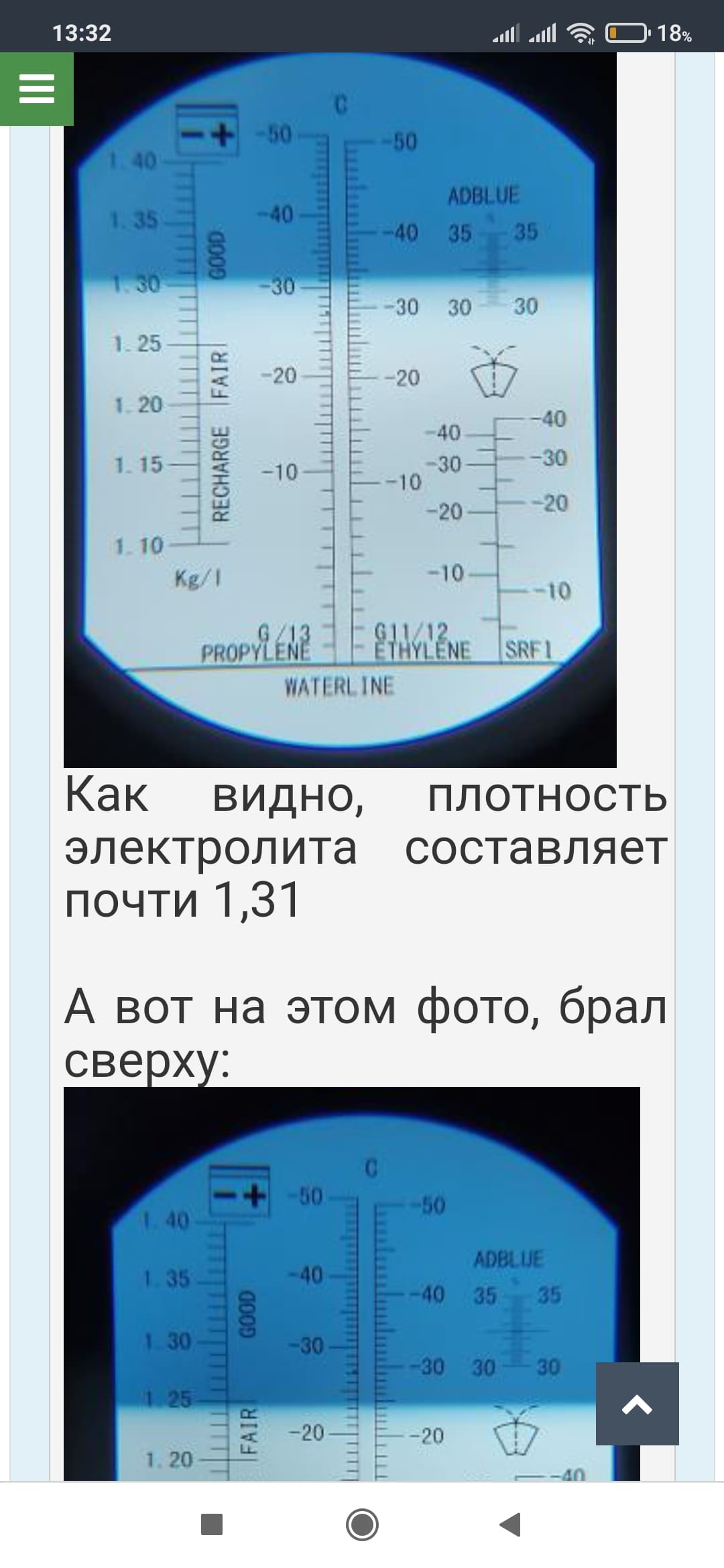

Я новую из магазина варту заипался держать на 14.7в, плотность так и не поднялась, а если аккум с технологией efb то там может быть ещё больше иначе вот такая шляпа будет1. 30 на дне и 1.25 вверху и пока ты его не закипятишь электролит **** перемешается

zhenek писал(а): Пт янв 14, 2022 13:48 Я новую из магазина варту заипался держать на 14.7в, плотность так и не поднялась, а если аккум с технологией efb то там может быть ещё больше иначе вот такая шляпа будет1. 30 на дне и 1.25 вверху и пока ты его не закипятишь электролит **** перемешается
Вот поэтому надо ебовый советский зарядник!

zhenek писал(а): Пт янв 14, 2022 13:48плотность
А откуда эталонная плотность берется? Она у всех разная.

Виталий писал(а): Пт янв 14, 2022 14:13эталонная
с завода, ты же должен понимать что 1.25 там быть не может особенно если ты сделал забор снизу-сверху и увидел такой разбаланс

zhenek писал(а): Пт янв 14, 2022 12:51 пока напряжение не поднимешь и не перемешаешь
А смысл напряжения в перемешивании? Мошт банально взять банку в руки и побулькать аккуартно?
Подскажите зарядку для акума.
#113 Сообщение XPOH »
zhenek писал(а): Пт янв 14, 2022 14:45 с завода, ты же должен понимать что 1.25 там быть не может особенно если ты сделал забор снизу-сверху и увидел такой разбаланс
Ты надеюсь плотность не в процессе заряда или сразу после его окончания замерял? Отстояться аккумулятору хотя бы 30 минут перед пробой давал время как в инструкцие напесано, да?
Фпроцессе заряда плотность сильно зависит от температуры, сверху температура пластин ниже поскольку там перемычки и тепло в клемму уходит и вообще наружу в атмосферу... А снизу электролит хуже всего охлождаетца... а когда закипятишь, то просто и сверху и снизу температура выравниваетца и становица температурой кипения... Саатветствинна и плотность выравневаетца... А если плотность сразу мерять, то тогда сразу и температуры до сотых градуса замерять и по таблицам пересчитывать к 20°С.
Кстате, у меня такойже кетайский ареаметр, на котором напесано АТС и типа не нада поправок по температуре, по факту нада выжидать после того как капнул минуту, иначе тоже врет...
Нуи там какое правело... Если залил изначально илектролит 1.25, то ты его хоть закипятись, а до 1.32 недогонишь...

Больше от пузырьков зависит если мерить ареометром обычным, темп если 20-25 никаких поправок не надо для рефрактометра а пузырьки ему пох там их нет

XPOH писал(а): Пт янв 14, 2022 19:56 иначе тоже врет..
рефрактометр и электролит должны быть одной температуры,ты его проверял дистилятом?
#116 Сообщение XPOH »
zhenek писал(а): Пт янв 14, 2022 22:12 ты его проверял дистилятом?
Ага... колибровал... :~/
