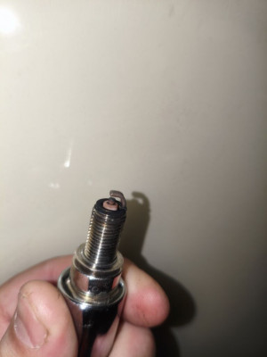

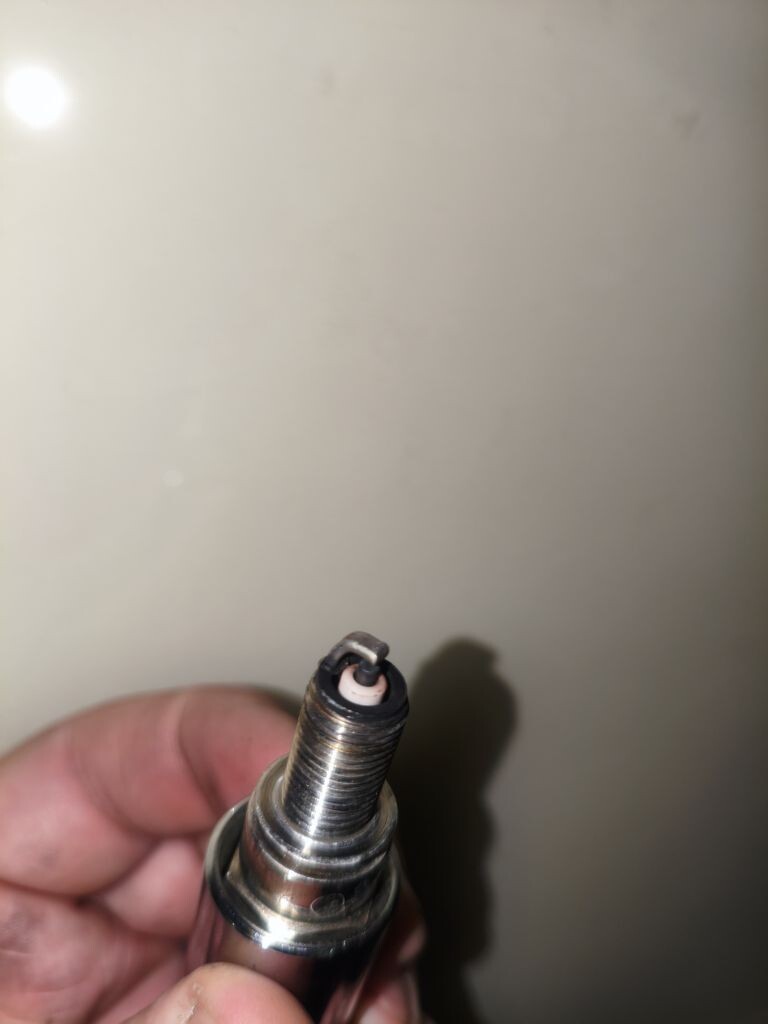

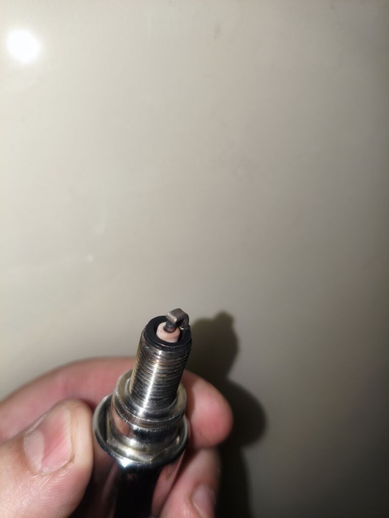

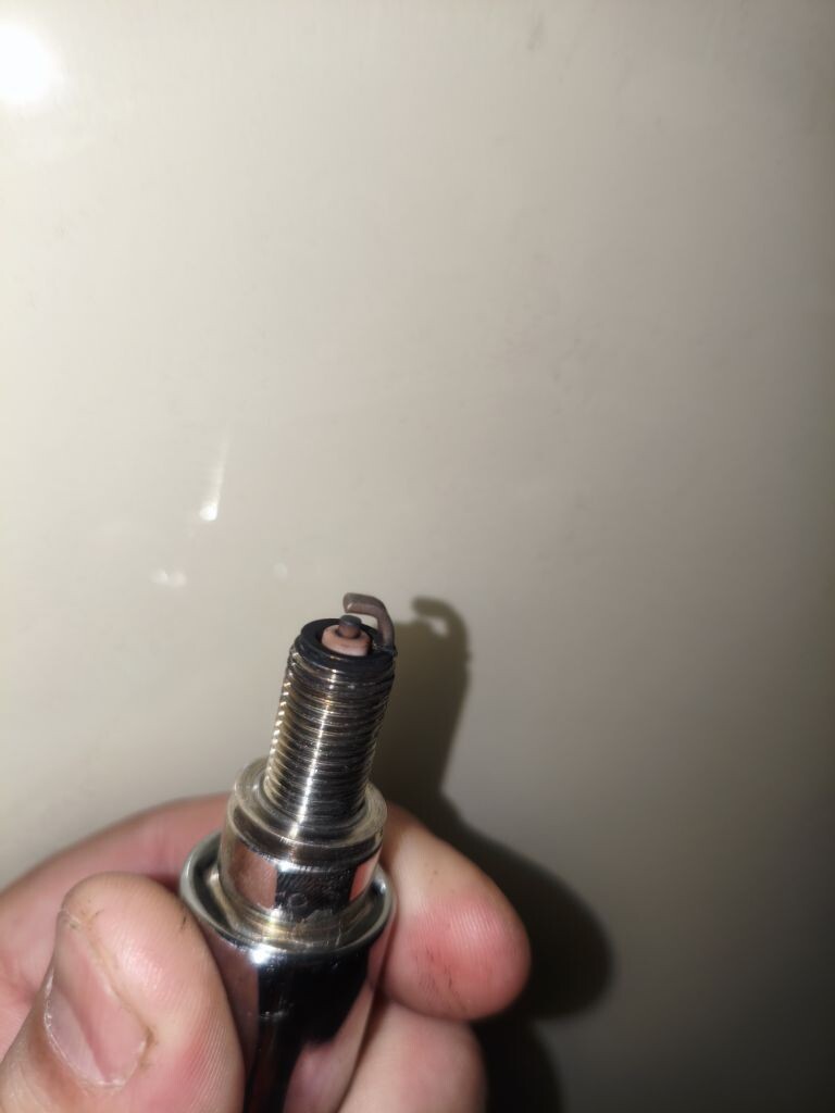

Что-то я тут такую историю начал было писать, от чего всё пошло и что в итоге. А потом подумал, кому оно нафиг надо=) Основная суть, проблема заключалась не в коммутаторе, хотя всё равно мне нужен будет вариант, мало ли на будущее пригодится. Дело оказалось в настройке карбюратора. Как мне один мастер по ремонту мототехники сказал - не хватает топлива, вот двигатель и дергается и не набирает более 6000 оборотов. Поднимал иглу, было только хуже, хотя казалось бы, топлива то больше, а мопед дергается на 4000 теперь, при том свеча не была в сильном нагаре. Ставил жиклеры больше, проблему не решало, упор в 6000. Покатавшись пару дней, выкручиваю свечу, а она бархатно черная, тут то и понимание, что топлива то как раз льет много.
Как итог, после мастера, который выставил зазоры клапанов на глаз, я выставлял уже сам 0,06 и 0,08 соответственно, поставил жиклер основной самый маленький что был у меня в наборе на 115 вроде, отрегулировал карб. Как итог, на холостых выкручивается 10к оборотов, на ходу никаких дерганий, в гулшак больше не отстреливает от слова совсем. На данный момент, меня всё устраивает. Минус мастер, к которому я бы поехал на обслуживание или ремонт, а их и так у нас что то по пальцам одной руки пересчитать можно(((
Прокатился сегодня, километров 30 в среднем, свеча вот в таком состоянии (фото прилагается).
Всё равно вышло много букав)
