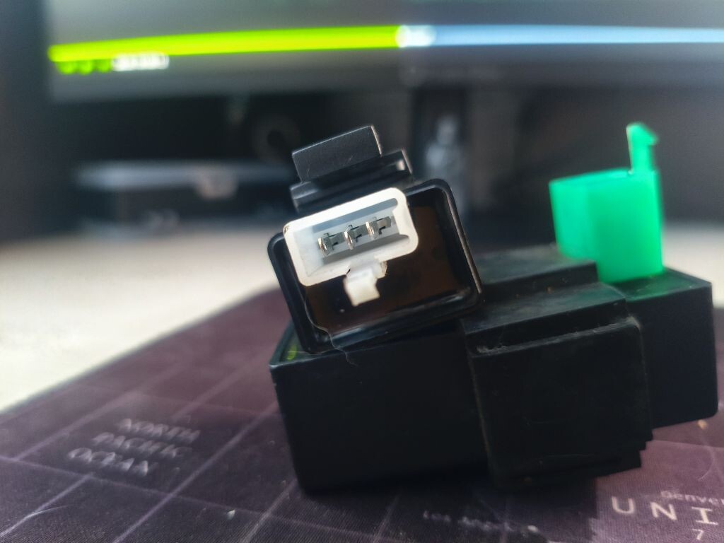

Приветствую! Может кто помочь найти/подобрать коммутатор для мотоцикла? 169fmm 6-ти ступка 250 кубов.
В электрике не шарю, но похожего пока не нашел. По буквам и цифрам на нем, вобще ничего не находится.
Так же имеется, еще какой то блок)

1. Коммутатор очень похож на предназначенный для 110-140 моторов (посмотрел на "Озоне").
Кстати, вполне можно заказать там парочку и попробовать, а потом вернуть.

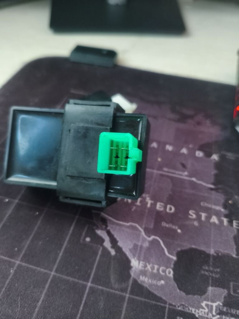

Вот такая идея у меня и была, но я не понял какой заказывать, т.к. там разъемы другие, как правило 4+2.a911 писал(а): Пт май 30, 2025 20:49 1. Коммутатор очень похож на предназначенный для 110-140 моторов (посмотрел на "Озоне").

Есть с такими же разъёмами, но на 5 контактов. Скорее всего выход на тахометр, я бы попробовал такой.Street писал(а): Пт май 30, 2025 23:11Вот такая идея у меня и была, но я не понял какой заказывать, т.к. там разъемы другие, как правило 4+2.a911 писал(а): Пт май 30, 2025 20:49 1. Коммутатор очень похож на предназначенный для 110-140 моторов (посмотрел на "Озоне").

не в курсе, вторая коробченка за что отвечает (на которой 3 контакта)? мне попадались коммутаторы, на которых как у меня разъём 4 и второй разъём рядом на 3 контакта (так же как на этой штуке). Является ли она частью коммутатора или это отдельная самостоятельная часть?a911 писал(а): Сб май 31, 2025 05:32 Есть с такими же разъёмами, но на 5 контактов. Скорее всего выход на тахометр, я бы попробовал такой.

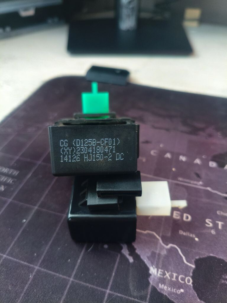

Тут https://avtovelomoto.by/avto-i-moto/mot ... -321085-p/ нужно прочитать "Особенности мотоцикла", там указана система зажигания.Street писал(а): Сб май 31, 2025 15:44понял. благодарю! Заказал 5-6 штук, буду пробовать, может что и найду. Встретится похожий на мой, на озоне, по крайней мере визуально и по разъему, только там кубатура меньшая. И отвечая на один из вопросов, продавец говорит, что стоит отсечка. Отсечка на 6к оборотах, думаю мне не особо нужна)
А тут https://moto-china.ru/moto/hj/motocikl- ... 50-2f.html сам мотоцикл как на вашем блоке написано.
Видимо, этот блок на самом деле для совсем слабеньких мотоциклов.

не совсем понял что именно нужно отсюда узнать.a911 писал(а): Сб май 31, 2025 16:12 Тут https://avtovelomoto.by/avto-i-moto/mot ... -321085-p/ нужно прочитать "Особенности мотоцикла", там указана система зажигания.
Система зажигания (марка, тип) - беcконтактная, с электронным управлением (CDI)
Катушка зажигания (марка, тип) D125B-CF01, D08 индуктивного типа
Но мотик у меня другой. сорян, если туплю на ровном месте. я как и говорил, в электрике не понимаю практически, так и никакой толком инфы про свой мотик не нашел. Манаул бесполезен совсем, там лишь написано - вон велосипед, вот руль, вот колесо, вот фара и в таком духе.

Это именно то, что написано на вашем коммутаторе.Street писал(а): Сб май 31, 2025 16:47a911 писал(а): Сб май 31, 2025 16:12 Тут https://avtovelomoto.by/avto-i-moto/mot ... -321085-p/ нужно прочитать "Особенности мотоцикла", там указана система зажигания.
Возможно, что пригодится при поиске.

Понял, спасибо! Я так полагаю, катушку тоже стоит заменить? Та что указа, как и коммутатор, получается идут на меньшего объема двигатели. Мне тупо поставили, что под руку подвернулось?)a911 писал(а): Сб май 31, 2025 19:39 Это именно то, что написано на вашем коммутаторе.

Ну это трудно сказать, вряд ли производитель взял с потолка идею поставить такие компоненты.Street писал(а): Сб май 31, 2025 19:52Понял, спасибо! Я так полагаю, катушку тоже стоит заменить? Та что указа, как и коммутатор, получается идут на меньшего объема двигатели. Мне тупо поставили, что под руку подвернулось?)a911 писал(а): Сб май 31, 2025 19:39 Это именно то, что написано на вашем коммутаторе.
Но немножко подозрительно, да )
На вашем Шинорее вроде как мотор 172 должен быть, странно что какие-то нестандартные запчасти поставили - для этих моторов просто валом нормальных (в смысле подходящих) запчастей...
