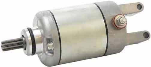

И еще подскажите плз как запустить стартер в обход всей электроники? У него контакт один сбоку, второй я думал корпус, но нет, попробывал к валу контакт подсоединить, тоже не заработало, не понимаю где второй контакт то у стартера?
стартер mitsuba sm-14, вот такой: http://www.psep.biz/images/ARROWHEAD%20 ... MU0210.jpg

И еще подскажите плз как запустить стартер в обход всей электроники? У него контакт один сбоку, второй я думал корпус, но нет, попробывал к валу контакт подсоединить (когда снял стартер), тоже не заработало, не понимаю где второй контакт то у стартера?
ЗЫ стартер рабочий. В ином случае у меня хотя бы релюшка щелкала бы! а так электричество не доходит до реле и соотв. до стартера тоже. Вот и думаю, можно ли подать ток на стартер в обход всей электрики

Контакт сбоку это значит "+", а масса на корпус.

стрелок1, вот и я так подумал, но не заработало) проверил мультиметром в режиме звонилки контактов - запищал, когда соединил болт и корпус. Хоть убей не понимаю какой еще может быть вариант кроме этого...

Какой трабл со стартером. Раз контакт есть значит должен крутить. А он не гудит?

Крутится напрямую он все равно должен. Подай от АКБ "+" только провод бери потолще.
