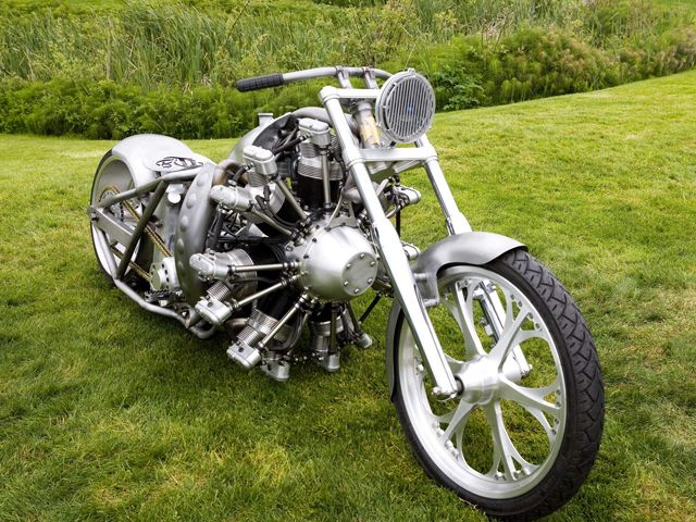

Steel Eagle
а где тут глушаки ,что текут ?

Lu4Nik 3800 л.с.!!! Это аппарат с авиационным реактивным двигателем Rolls-Royce Viper MK.202 Turbojet. Хотя часть стандартного мотоцикла все же присутствует. И это совсем не драгрейсерный FJ 1200 Yamaha.
Австралийский проект MAD разрабатывается уже в течение 5 лет и предназначен для гонок на четверть мили.

Steel Eagle писал(а): И это совсем не
и чё? глушаки не текут? :blush2:
