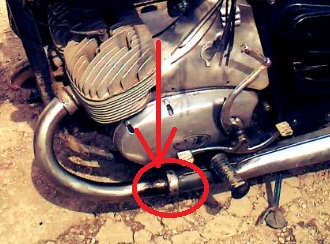

В месте соединения частей глушителя просачиваются отработанные газы с бензом,так как нарушена герметичность в месте соединения. Вопрос,прежде чем я "залатаю дыры" хотел узнать почему бенз просачивается?И вообще он должен просачиватся так как это двухтактник?

Герметик и асбестовая нить тебе нужны

Steel Eagle писал(а):И вообще он должен просачиватся так как это двухтактник?
не должен, но может. Проверяй и карбюратор тоже.

свечку погорячее поставь.,и карбюратор нормально отрегулируй..

так и должно быть, в смысле при плохой прокладке.
SaSh'ok поддерживаю. но в совковремя, колхозил без всяких герметикофф, и не дуло.

SaSh'ok писал(а):Герметик и асбестовая нить тебе нужны
герметик не знаю,но асбестовая нить - точняк.

Superden писал(а):в смысле при плохой прокладке.
:secret: заменить и...вуаля!! никакого герметика не надо :good:

MKRIG писал(а): заменить и...вуаля!! никакого герметика не надо
ты по фото наверное не заметил, что мотоцикл твой ровесник...проще к боингу и дешевле прокладку найти :rofl:

спасибо камрады,карб отрегулирую, дыры залатаю)

Steel Eagle писал(а):спасибо камрады,карб отрегулирую, дыры залатаю)
карб не трогай пока!!! он тут совершенно не при чем. у тебя двухтактник!!!!!
