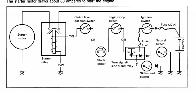

Дело не в токах точно. С какими то паразитными токами так боролись. У них питание первого реле тоже от кнопки через диод

РЕЛЕ КОНТРОЛЯ СТАРТЕРА
А его может и не быть. Главная цель данной релюхи- не допустить включения реле стартера и соответственно самого стартера в недопустимых случаях как то:
на передаче с неубранной подножкой,
на передаче без выжатого сцепления,
на передаче с неубранной подножкой и без выжатого сцепления,
иногда без выжатого переднего тормоза и т.д.
Обычно включается через датчик нейтрали, подножки и сцепления на массу через диоды, и через кнопку стоп-двигатель (не всегда), кнопку стартера и замок на плюс.
Типовой схемы контроля стартера нет, надо смотреть схему конкретного мотоцикла. Теми же цепями могут контролироваться мозги, что бы заглушить уже запущенный двигатель (Попробуйте тронуться не убрав подножку).
(с) Shaten
Короче, видимо, чем сильнее техника заточена под Европу - тем больше защит от дурака и разгрузочных цепей.
А вот те же американцы с этим не особо заморачиваются, часто силовые повода прямо через замок идут, безо всяких реле.

Это все прекрасно делается и без второй релюхиGeodozer писал(а):А его может и не быть. Главная цель данной релюхи
Я схему от твоего мота скинул.
Вот первая попавшаяся от другого (суза)
