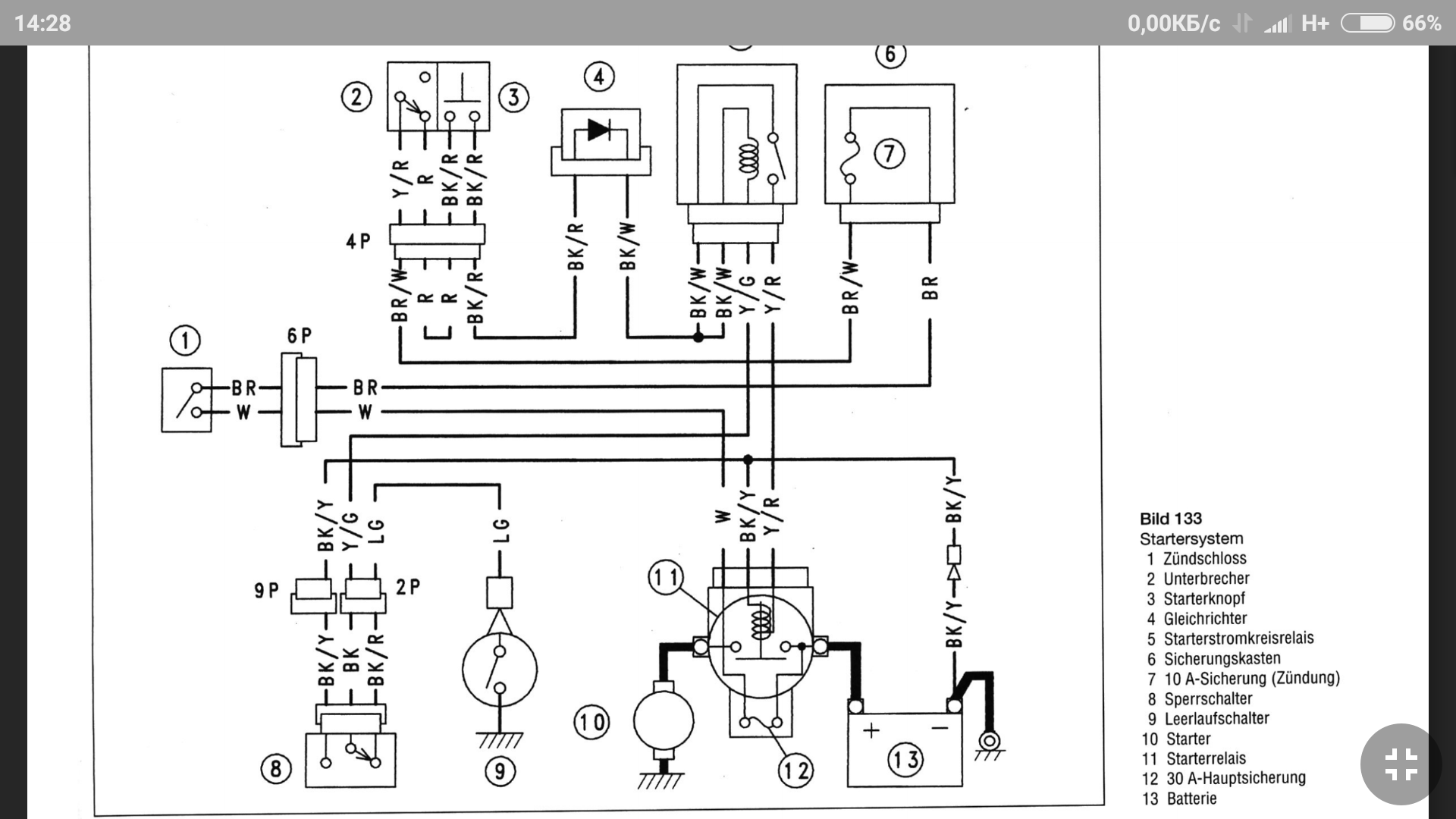

Re: Питание стартера - нужен совет знающих людей (Kawasaki E
Вот схема.
Добавлено спустя 15 минут 6 секунд:
Re: Питание стартера - нужен совет знающих людей (Kawasaki ER5)
Перечитал еще раз глядя на схему. Подай плюс проводом с акб на провод который между реле идет.
Если стартер начнет крутить - скорее всего проблема в схеме питания малого реле. Например диод умирает. Или провод отваливается.
Ну вот нaхpена, спрашивается?Aleks_R писал(а):промежуточный усилитель
Честно говоря, два реле подряд на одну цепь вижу впервые (не, может видеть-то и видел, но значения не придавал).
Короче, если перемкнуть клеммы в штекере, на котором реле висит - всё работает с кнопки (!).Виталий писал(а):Если стартер начнет крутить - скорее всего проблема в схеме питания малого реле. Например диод умирает. Или провод отваливается.
И роль реле мне вообще непонятна - разгрузить то, что и так слабо нагружено?
Но выкидывать "лишнюю" деталь не рискнул, поставил жиговскую релюху на 30А, работает корректно, максимум один раз прощёлкнет, и стартер крутит.
