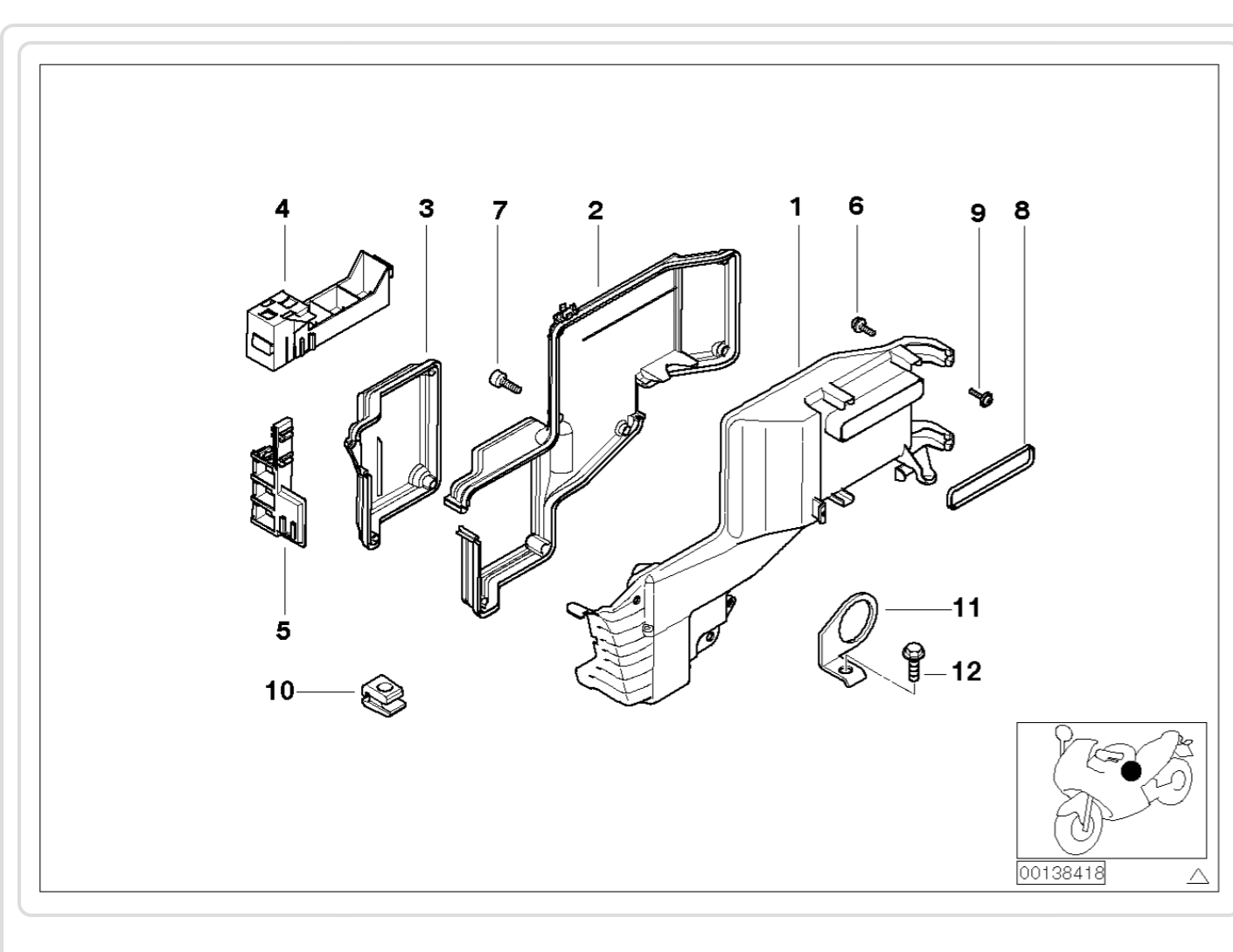

Етк. )) Указано несколько реле. Без внятного описания некоторые!

#27 Сообщение Barabas »
dimamoc9700 писал(а): Вт сен 08, 2020 12:02 Был я там.
Ты был не там. :rofl:
Ты сюда ходи:
madrider777
Сообщения: 5,382
Мотоцикл: BMW K100M
К1200rs ошибка Абс2 13:plunger test fault
#28 Сообщение madrider777 »
Реле в коробке на правом боку за кожухом вентилятора. Причём там и ABS, и ABS warning, если мне память не изменяет. Реле вроде синего цвета. Если что, есть электрические схемы, можно по цвету проводов понять, какое где реле
#30 Сообщение Нулёха »
Реле синего цвета, как правильно заметил madrider
