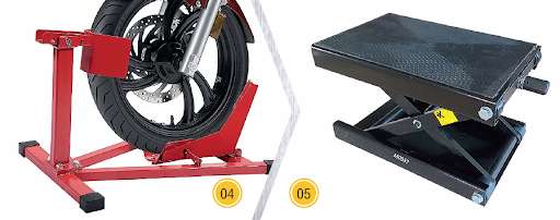

Вот слева на картинке можно наблюдать приблуду для фиксации переднего колеса, можно реализовать иначе, принцип действия все равно останется тот же) Все зависит от имеющихся материалов и умения ровно отрезать и приваривать)
Ну а арку-кран и так представить не сложно))
Ну это так, минимальный вариант для человека со сваркой и болгаркой)
