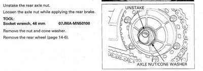

Есть же фото гайки выше. Она в хорошем состоянии. Просто надо найти нужную головку.

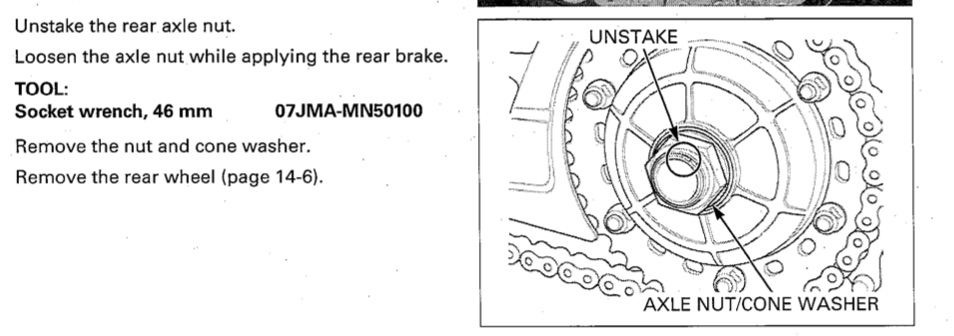

Я, правда, сомневаюсь по поводу 46 мм. Судя по взрыв-схеме на CB100RA там 35 мм.

vakito писал(а): Ср апр 14, 2021 12:18 Судя по взрыв-схеме на CB100RA там 35 мм.
ну и ключ гаечный на 46 идеально налезал при попытках :)

Момент затяжки какой?... Если больше 120, ключиком обычным не открутить скорее всего... Я бы взял в аренду пневмопистолет, взял бы баллон со сжатым воздухом и через редуктор дал в пистолет 6-8 атмосфер... Ну или в сервис... Ну или трубу в колесо, головку кованную для ступиц и кованный вороток с трубой... И ломать колесо...

Всем спасибо, головка на 46, вороток полметра+ и друг весом 120кг+ на воротке, сделали свое дело, гайка сдалась :) но дальше тоже Ж

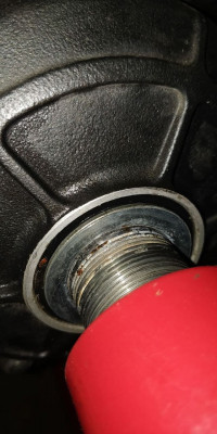

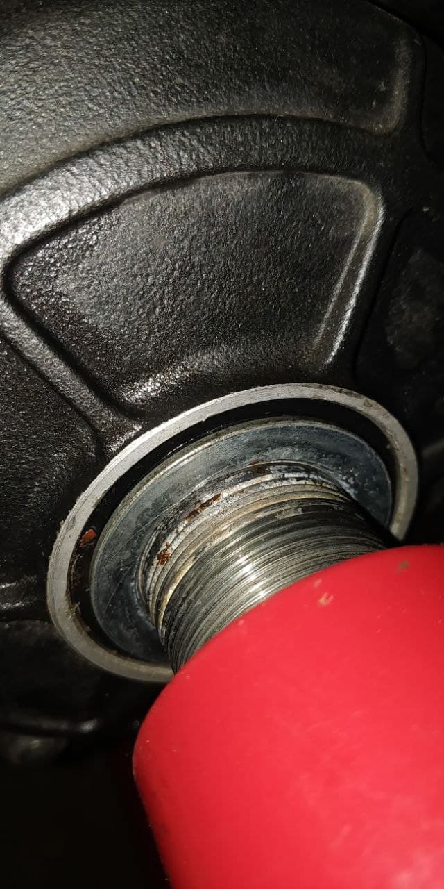

Кстати под гайкой где-то на половину резьбы был какой-то белый налёт, остатки видны на фото, это же белое Г уходит под втулку, которая закрывает пыльник подшипника.
соответственно вытащить втулку тоже не получается :(
если там больше ничего не может держать, можно ли продолжить фигачить через деревяху в ось, чтоб её сдвинуть?

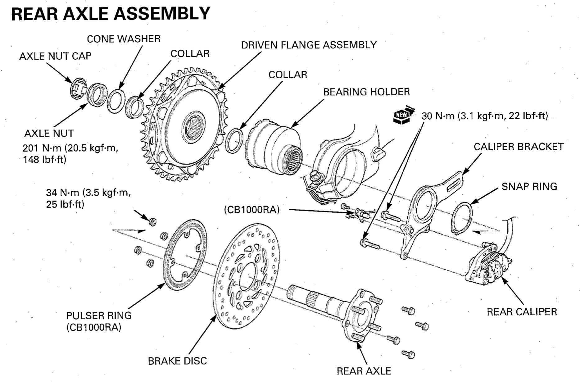

Белый налет - либо "накипь", либо герметик резьбы... а скорее первое плюс второе... попробуй отмочи вэдешкой для начала, а потом попробуй нагреть корпус... кстати, на приведенном тобой куске мануала какая-то коническая шайба указана под гайкой... ты ее стащил для начала?... на фото она как раз видна... если это конусное расклинивание оси в ступице, то бить надо в ступицу...

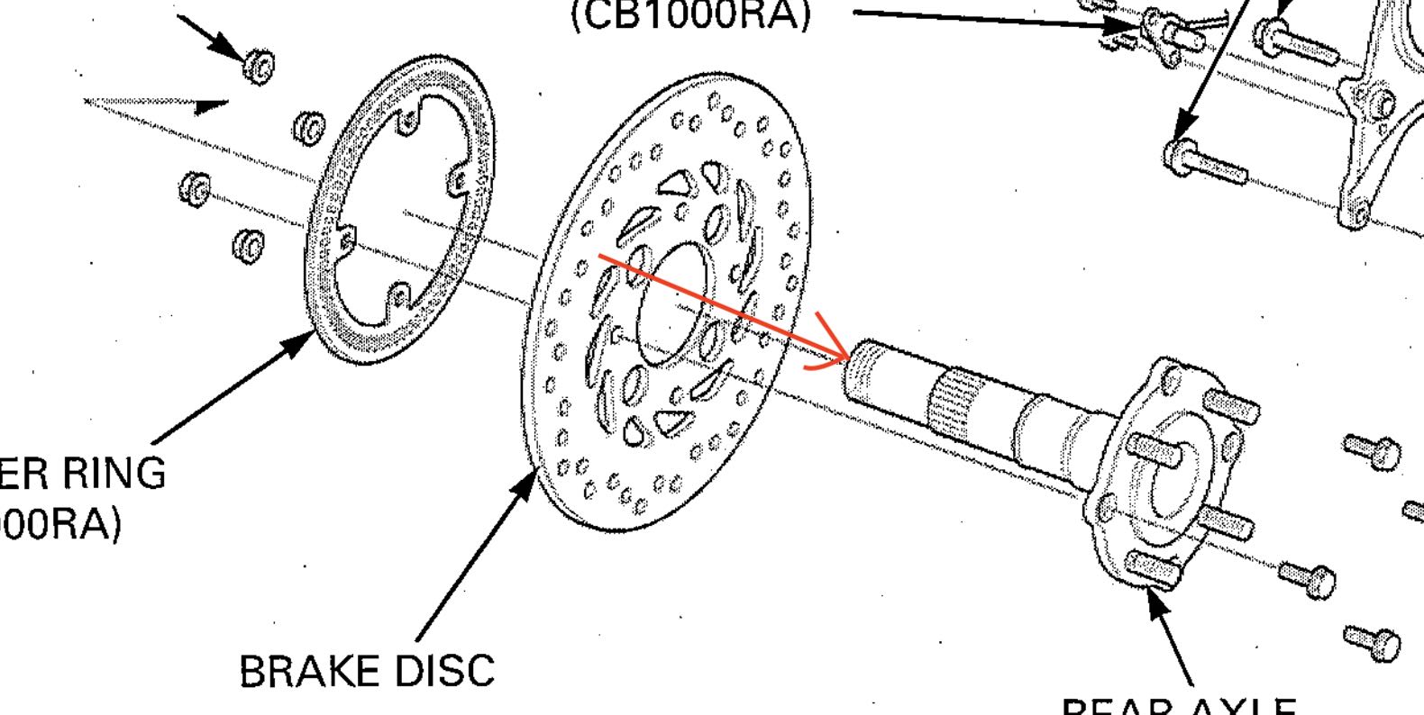

про конус не знаю, бил именно со стороны что на фото (только подкат убрал) т.е. в ось чтоб она двинулась в сторону тормозного диска, вот в таком направлении и в край оси

про конус не знаю, бил именно со стороны что на фото (только подкат убрал) т.е. в ось чтоб она двинулась в сторону тормозного диска, вот в таком направлении и в край оси 123.jpg

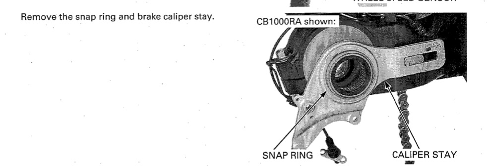

А что там за стопорное кольцо с другой стороны (snap ring)

XPOH писал(а): Ср апр 14, 2021 21:47 А что там за стопорное кольцо
это потом судя по инструкции

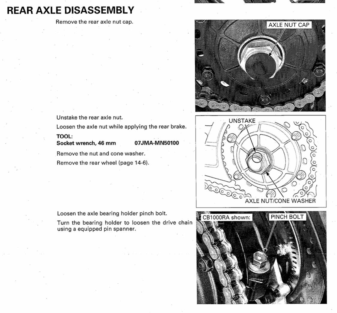

не знаю, но вот мануал с инструкцией, там довольно понятно описано как снять ступицу :dash2:
но что-то пошло не так :(

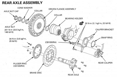

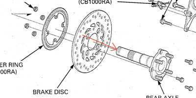

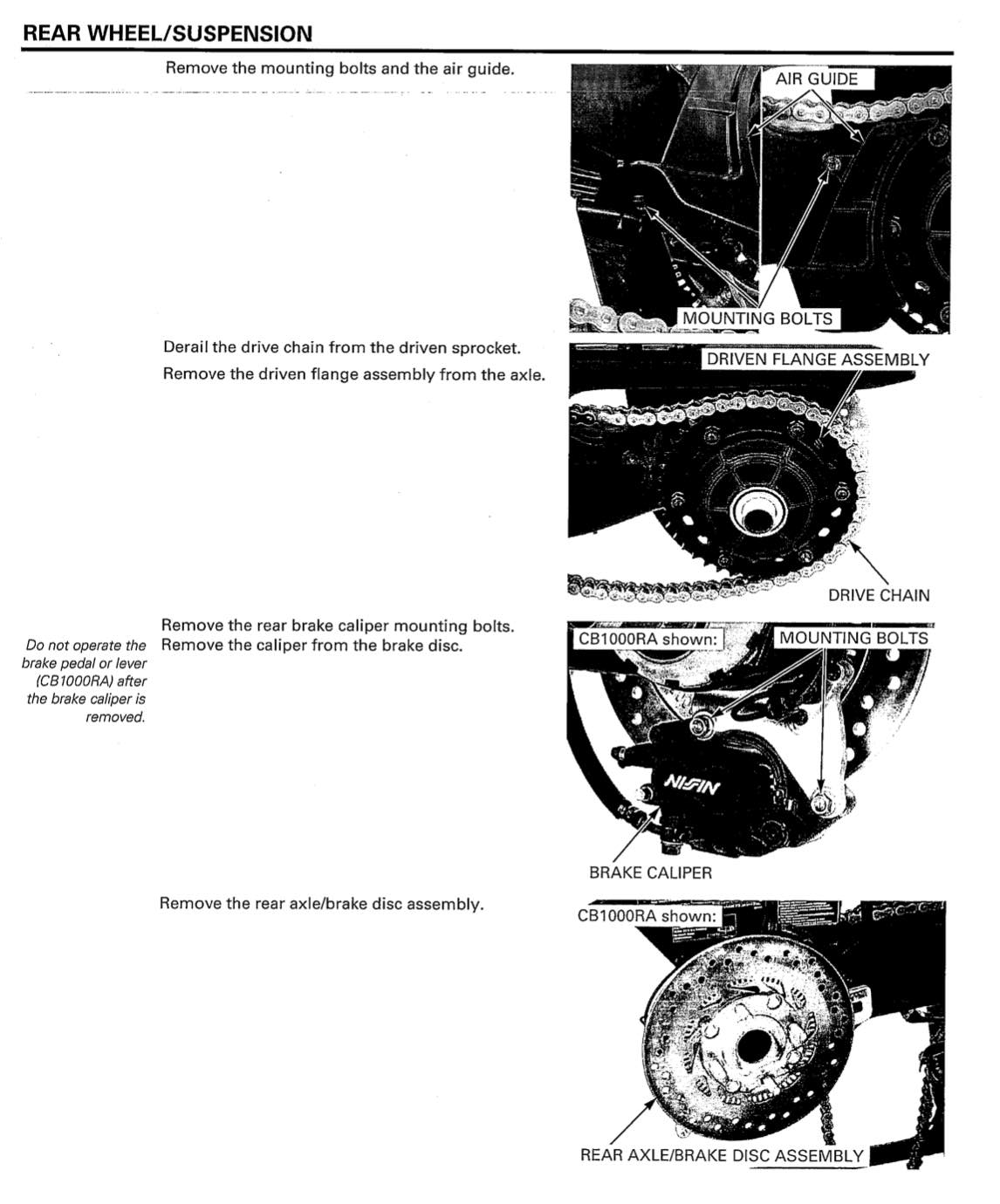

То есть ты не можешь сейчас звезду цепи снять с оси?... Судя по схеме ось не надо пока выбивать, она на тормозном диске держится пока, а он зажат суппортом...
Как я понял порядок такой... Ослабляем гайку, удерживая колесо тормозом, усилие затяжки там кстати адовое, 210 ньютон... После того как ослабили, скидываем колесо нафик... Снимаем гайку и шайбу... Затем ослабляем цепь путем ослабления болта стяжки и прокручиванием в нужную сторону сердцевины-эксцентрикс с подшипниками... Откручиваем и снимаем ловушку цепи... Потом стаскиваем с оси звезду прямо с цепью... Потом с другой стороны снимаем суппорт и только потом вытаскиваем сборку тормозного диска с осью...
Замена заднего тормозного диска
#29 Сообщение XPOH »
То есть, снимаешь сначала звезду с оси, затем снимаешь суппорт... Затем уже вытаскиваешь из подшипников ось в сборе с тормозным диском... И когда диск с осью в руках, откручиваешь гайки с болтов, крепящих тормозной диск к ступице-оси, ибо раньше к ним не подлезть...

XPOH писал(а): Чт апр 15, 2021 00:28 То есть, снимаешь сначала звезду с оси, затем снимаешь суппорт...
не снимается оно, никак вообще. Суппорт снял, дик прикручен к оси, т.е. если вытаскивать то ось вместе с диском снимается, а потом уже разибрается. Но проблема что я не могу снять сборку со звездой :( как-будто оно приклеено.
