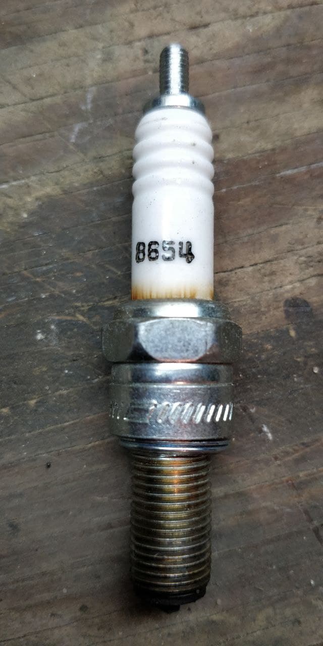

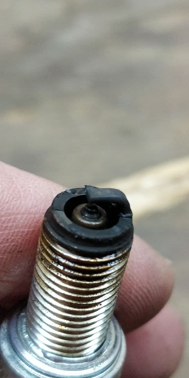

Вобщем разобрал пол мота :) , выкрутил первую свечку вид она имеет вот такой (зазор 0,65)
свечи champion 8654 , судя по спецификации это не аналог того что у меня в мануале на мот указано.
На вид влажненькие
Посмотрел свечи по мануалу, средняя цена 1600р за штуку (иридиевые) как рекомендует производитель. Экзист не показывает никаких аналогов.
Какие фирмы норм для замены?
Родные это IMR9E-9HES (NGK) or VUH27ES (DENSO)
На вид влажненькие

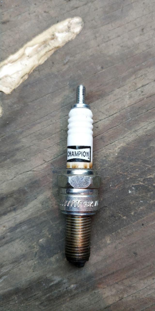

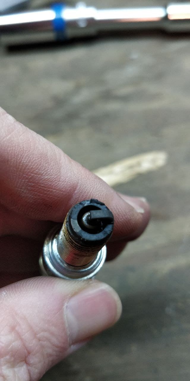

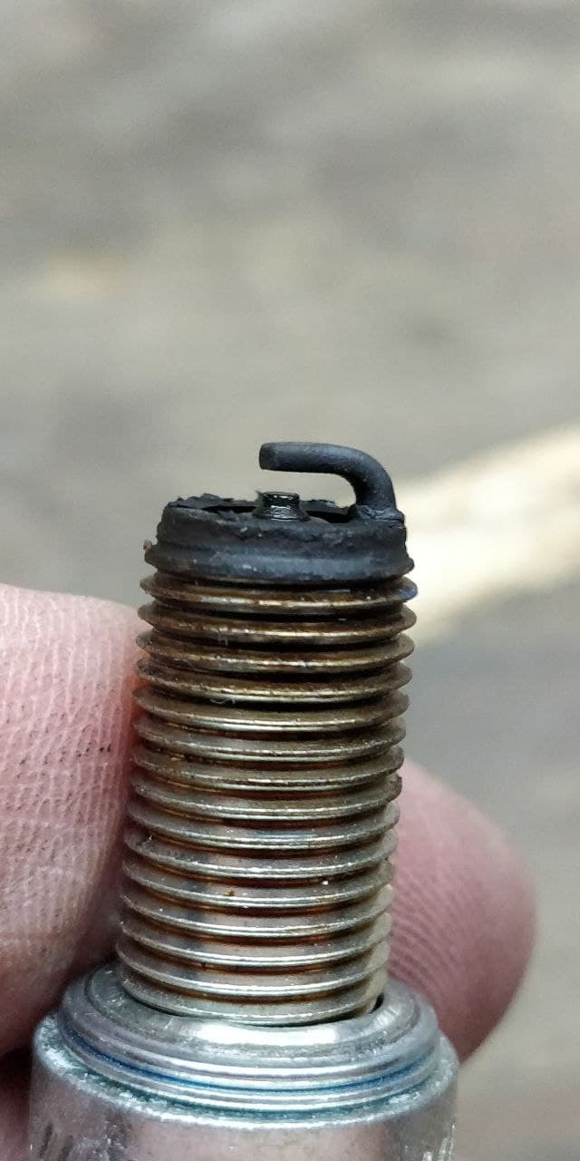

Пропала сцепа после зимы 0_о
это вид сбоку
прошлый хозяин уверяет что менял из на 33к, сейчас 49 с копейками
Не трахай мозг людям - купи свечи по мануалу. Я не специалист, но, судя по описанию, у них и сопротивление отличается раз так в 5 и калильное число скорее всего разное если родные 9, то 8654 скорее всего 8
в свечах ли дело? прошлый сезон проблем со стартом не было, от слова вообще. А отдать за свечи 6800 и узнать что дело было не в них это у -УСПЕХ
дорогой эксперимент

Не заводится после зимы 0_о
Иридиевые потому, что доступ для замены затруднен, а иридиевые считаются что ходят до 80 тык... наряду с иридиевыми есть всегда точно такие же, но обычные, дешевле... тебе нужно найти по параметрам (по таблице NGK например) - длина резьбовой части, диаметр и шаг резьбы, плюс калильное число, у тебя оно равно 9 для свечей бренда NGK, 27 для DENSO...Sleg писал(а): Чт апр 29, 2021 14:07 Посмотрел свечи по мануалу, средняя цена 1600р за штуку (иридиевые) как рекомендует производитель. Экзист не показывает никаких аналогов.
Свечам скорее всего пизтетц...
Я тебе дешевый способ проверить (на имеющихся свечах) уже написал... дополнительно к этому пошкрябай внутри зубочисткой, помой их в бензине (или карбклинером побрызгай внутрь), вычисти короче все говнище изнутри (но не царапай изолятор!), продуй и прогрей на зажигалке 10-15 сек... можешь дополнительно проверить на них искру, она должна быть фиолетовая и не бегать как проститутка по кругу, не пробивать внутри юбки а только между центральным и боковым... если заработает - выкидывай и покупай аналог или иридиевые как по мурзилке...Sleg писал(а): Чт апр 29, 2021 15:05 в свечах ли дело? прошлый сезон проблем со стартом не было, от слова вообще. А отдать за свечи 6800 и узнать что дело было не в них это у -УСПЕХ
Мы со старым добрым зизером по два круга в ГСК по весне бегали )))
Мне тож показалось, что акб не бодрячок
Да и свечи на фото это прям «выброси и поменяй».
Кстати, чемпионы и еще BERU помню на машине очбыстро "конденсат" ловили, приходилось менять достаточно часто... потом перешел на NGK и забыл что это такое... но это было давно достаточно... может оно все еще актуально... ставь NGK...

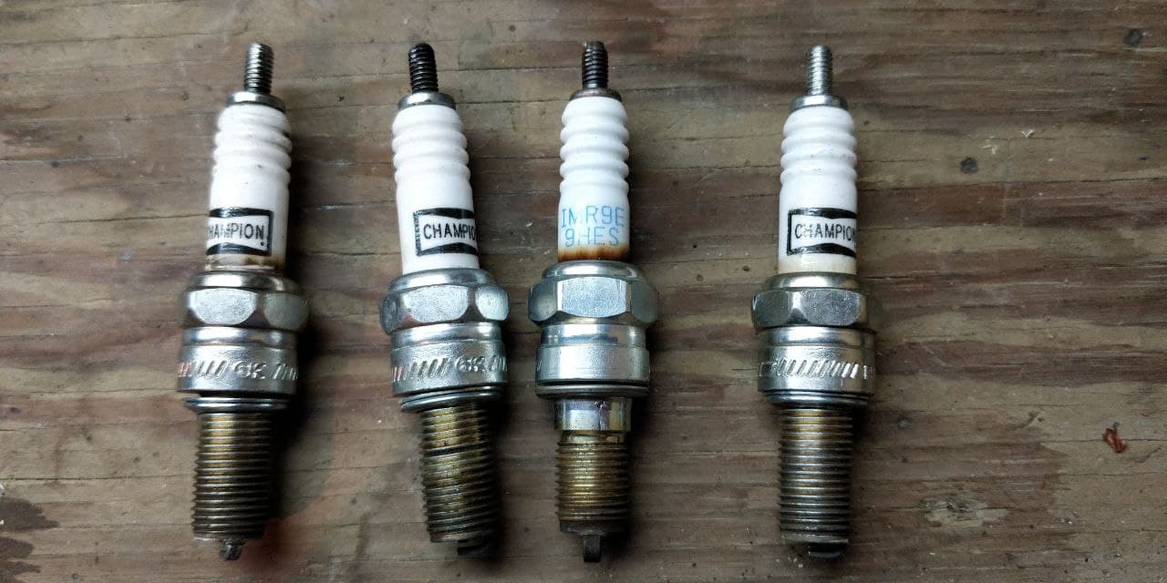

свечи поменял, они действительно требовали замены, ни на одной зазор не был заводским. должно быть 0.8 по паспорту, а по факту около 0.65.
Вот такой набор я вытащил из цилиндров левая это первый цилиндр если смотреть с места седока, как видно 3 не меняли с завода, очень уж к ней геморно добираться :) похоже это единственная нормальная свеча была, до сих пор штатный зазор, сравнил с новой, почти такая же, хотя пробег 49к видимо.
но ничего не изменилось. крутит вообще не схватывая, прям на новых свечах так и заряженном аккуме с бустером. за 5-6 попыток разок два раза "пукнуло" похожим на старт звуком и всё.
Свечи все был чёрные, но не мокрые, возможно бенз подсох, но чот не верится. Можно ли так залить все что пару недель там Ж будет в горшках и даже не схватывает?

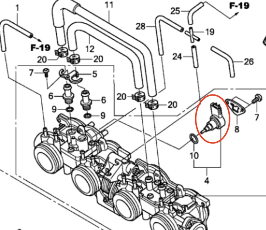

На заморском форуме рекомендуют почистить вот эту детальку как я понял это idle speed control valve , стоит?
Теперь мистика началась, просушив все он завелся, на холостых работает сколь угодно долго, но если резко открыть или закрыть газ, глохнет и потом заводится только после продувки цилиндров, раза два.
Если глушить ключём, то потом с полтычка заводится. Если глохнет сам, то приходится попотеть его завести. Вот пример того как оно себя ведёт, я ХЗ из-за чего такое может быть и что ещё проверять :(
холостые около 1000, может маловато? мне кажется до зимы были выше, что-то около 1100-1200
- XPOH
- На форуме: 13 Лет 4 Месяцев 29 дней
- Сообщения: 16,367
- Откуда: Железнодорожный, МО
- Мотоцикл: Скутер 50сс
Почистить стоит, но мне кажется не в ней дело... Очень похоже что врет датчик температуры, причем не тот который на воду на панель, а тот который на впускном воздухе... У хонд это нечасто, но встречается почему-то...
