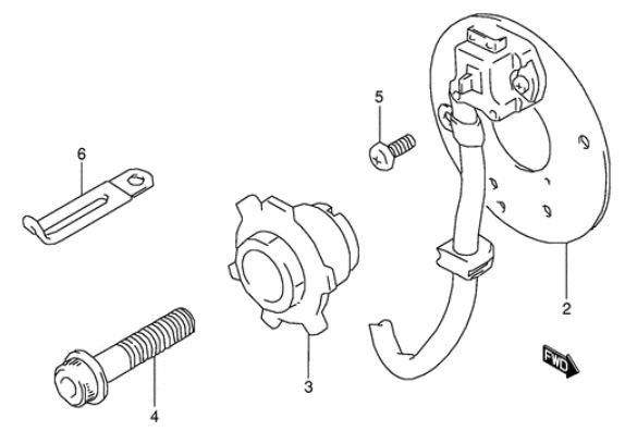

СУЗУКИ БАНДИТ 250 троит,не набирает больше 1к оборотов
#28 Сообщение XPOH »
evil_laugh писал(а): Вс авг 08, 2021 19:51 по метке на бабочке зажигания
Там вот такая фиговина
"Бабочка" или "звездочка" на коленвалу на шпонке. Плата с датчиком, по идее если на винтах ослабнет, то тоже может пропуски давать. Я бы вскрыл крышку и посмотрел

#29 Сообщение Geodozer »
XPOH писал(а): Вс авг 08, 2021 18:29 Тогда как на нем момент зажигания определяется если не по маховику?
Там бесконтактный мини-трамблёр стоит, картинку ты сам уже нашёл.
Он обычно или работает, или нет. Залезть туда, конечно, можно, но сомневаюсь, что ТС там что-то интересное найдёт.
