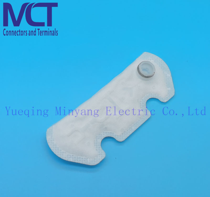

Топливный фильтр это вот эта штука на фото? И чтобы его менять нужно вынимать помпу из бензобака и разбирать ее?
Или вот это
Вообще этот фильтр за 11000 км и год стояния может так забиться, что топливо с трудом проходит? Мне нужно именно несколько раз бензонасос включить, чтобы завелся. Поворачиваешь ключ, нажимаешь стартер (много раз) - только прокручивается. А когда раза 3 именно включаешь мот ключом, то потом стартер срабатывает, мот заводится.
А что за присадки? Очистители инжекторов, очистители топливной системы? Я бы с удовольствием попробовал.

Fust писал(а): Сб дек 11, 2021 14:31 Вообще этот фильтр за 11000 км и год стояния может так забиться, что топливо с трудом проходит?
Достаточно 1 раз залить грязного бенза. Или если ржавчины в баке много.
Fust писал(а): Сб дек 11, 2021 14:31 Мне нужно именно несколько раз бензонасос включить, чтобы завелся. Поворачиваешь ключ, нажимаешь стартер (много раз) - только прокручивается. А когда раза 3 именно включаешь мот ключом, то потом стартер срабатывает, мот заводится.
Похоже, нет давления в топливной магистрали. Либо магистраль забита, либо обратный клапан не держит давление, либо насос слабо качает.

Fust, Привет!! Как правило...топливный фильтр "живет" в бензобаке,где и бензонасос. Твой мотоцикл не знаю. Так что изучай сам. Фильтр обязан быть. Если бензин был с ослиной мочой и грязью,конечно первый удар принимает топливный фильтр. Это расходник. Ищи его на моте и смело замени. По поводу присадок в топливо для очистки инжектора клапанов и др. Их множество. Почитай отзывы. ВАЖНО!!! До присадок продуть топливопровод от бензонасоса до инжектора. Иначе присадки смоют все отложения с патрубков и толка не будет. Лично я на ВСЕХ авто и мотах присадки использую. И еще я заливаю перед холодами в топливо спирт. На 50 литров 200 мл. Спирт связывает капли воды в бензобаке и выгорает.
