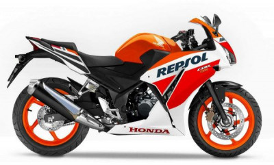

Плохо заводится мот после года в гараже
Honda CBR. Более года не пользовался. Заводится сразу через раз. Поворачиваешь ключ, нажимаешь стартер - движок прокручивается, но не заводится. После 2-3 таких манипуляций заводится. Такое происходит и с горячим движком и на холодную.
Аккумулятор во время простоя был отсоединен и на вольтметре показывает 12V . Так что проблема наверное не в нем.
Старый бензин уже использовал, езжу после заправки - те же проблемы.
Когда открыл бачок первый раз, на его крышке изнутри была какая-то грязь типа окисления или коррозии. Я думаю, может , эта окись как-то засорила топливопровод - из-за этого проблемы?
Какие еще могут быть варианты и как решить вопрос?
