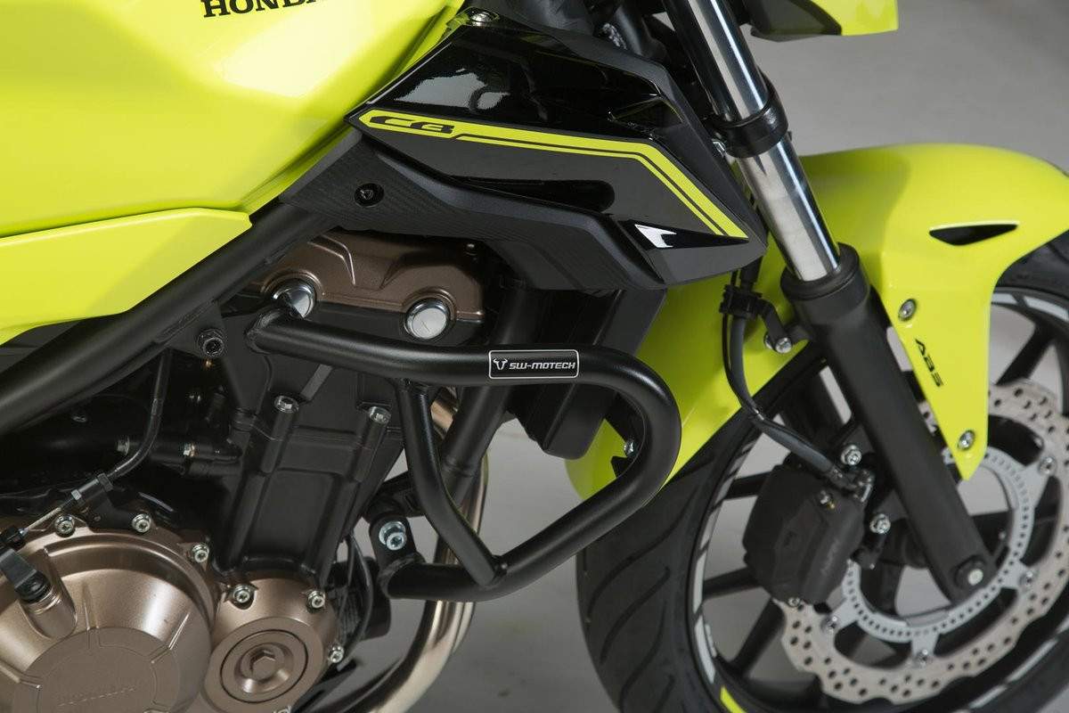

Возможно, раз тут пошел небольшой разбор компонент для мотоцикла: какие дуги лучше установить для защиты от последствий падения? Или они +- одинаковые?
Geodozer
Сообщения: 3,977
Упал мотоцикл - что проверить?
#23 Сообщение Geodozer »
sapvi писал(а): Вт июн 07, 2022 19:57 Или они +- одинаковые?
Есть дужки, есть полноценные клетки.
Дужки прикрывают крышки двигателя и иногда ещё что-то.
Полноценные дуги - защищают ногу при падении.
Клетка защищает в первую очередь двигатель.

sapvi писал(а): Вт июн 07, 2022 19:57 Возможно, раз тут пошел небольшой разбор компонент для мотоцикла: какие дуги лучше установить для защиты от последствий падения? Или они +- одинаковые?
а что за мотоцикл? Дуги расчитаны на падение на небольших скоростях (на месте, на грунте для турэндур, клетки стантеров). На больших скоростях они только повредят (либо мот через них перевернется вместо скользячки, либо вырвет их с креплением из двигателя или рамы, повредив их), тут лучше бронекрышки.
Лучше не духи, с ними проблем много, в том числе с ДПС... Тогда лучше слайдеры... Из слайдеров мне crazy iron нормальными показались... Спасали...

#26 Сообщение Markh »
XPOH писал(а): Вт июн 07, 2022 22:12лучше слайдеры
Чем лучше? Чтобы ухо пихла оторвали?
sapvi,
Поищи в интернете на свою модель мотоцикла.... Есть несколько готовых решений... Установка займет не более часа...

#27 Сообщение XPOH »
Markh писал(а): Вт июн 07, 2022 22:17
sapvi,
У меня ничего не оторвали, но от повреждений мотор уберегли, даже пластик несильно пострадал. Просто слайдеры надо нормальные, а не грибки...

#28 Сообщение sapvi »
sapvi,
Я искала, и их вроде несколько вариантов на CB500f по разной цене. Не то чтоб очень большой выбор, но 2-3 разных вроде я видела, пока склоняюсь к SW-Motech.

#29 Сообщение Markh »
Наверное от крези айрон поинтереснее будут, у них 3 точки крепления, правда почемуто красные, но можно покрасить :-)

#30 Сообщение Markh »
XPOH писал(а): Вт июн 07, 2022 22:19 меня ничего не оторвали
Есть которые к раме крепятся, те норм, а вот к уху не очень по мне.... Я видел пару треснувших блоков.... Тем более на этом моте пихло как силовой элемент рамы :-)
