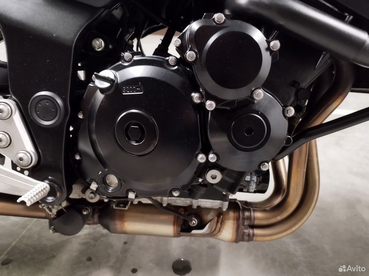

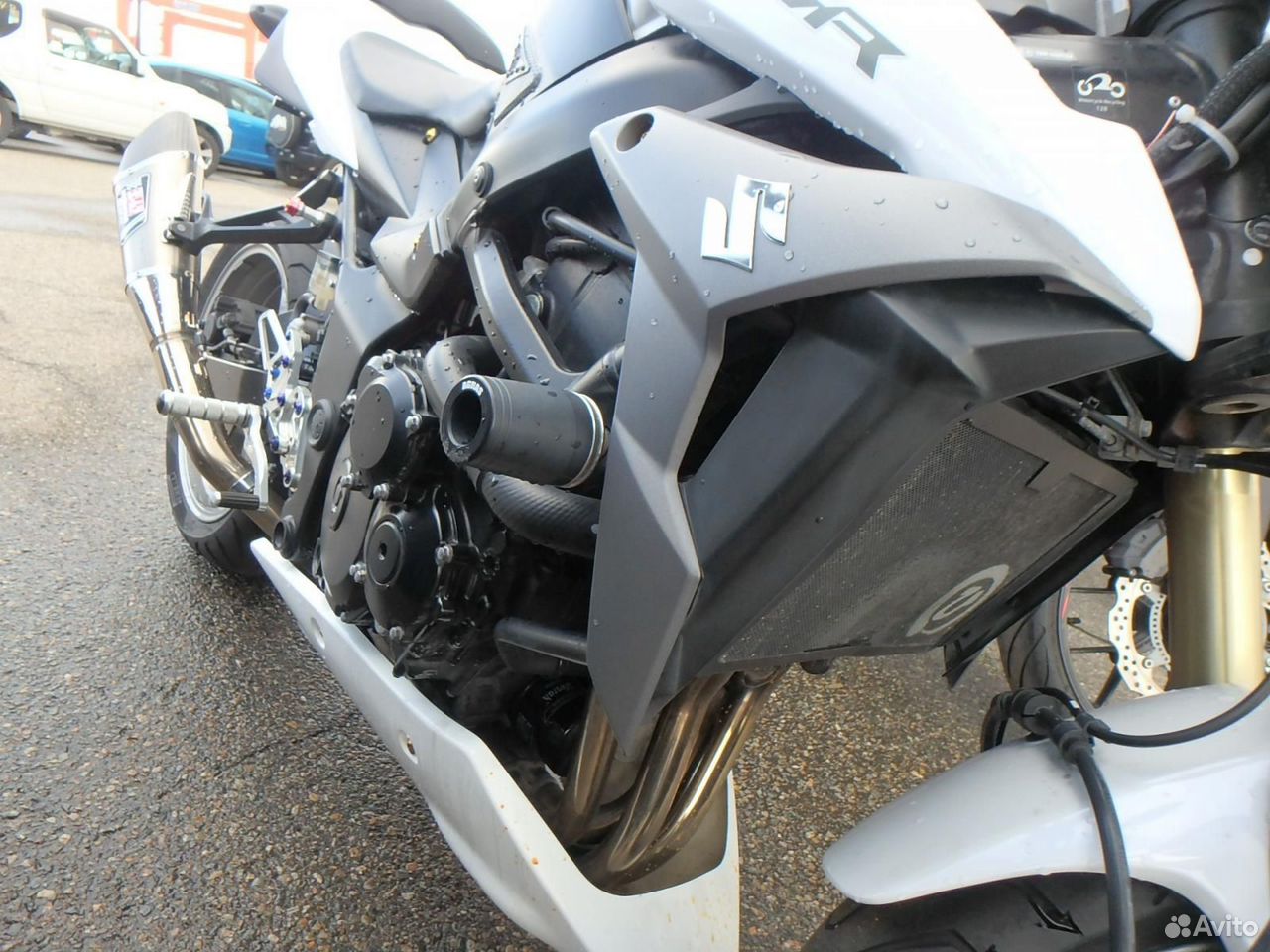

Мото Скот писал(а): Вт апр 02, 2024 13:03 Так мот только ограничен в максималке, а 180км/ч вполне достаточно для трэка, на R3 нынче с удовольствием гоняют и неофиты, и адепты .
А может он и не задушен, я не вижу его целиком. У задушенных ещё должен быть противошумный пластиковый колпак на картере слева, звезда ведомая без отверстий, ну и ВИН-а тю-тю.

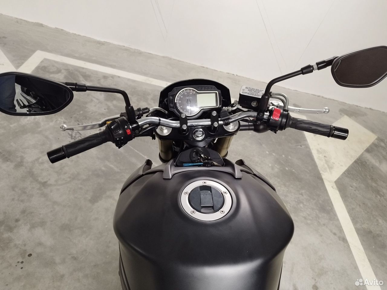

Что бросилось в глаза, и возникли вопросы:
Мот душеный внутрияпонец(нет ВИН, противошумный колпак....), а эмблема S приклеена от полносильной версии.Вывод-мот крашенный. Вот какая должна быть на мотах до 12 года, и на задушенных версиях всех годов(плоская, без грани посередине).

Грипсы не оригинал, вот какие должны быть:
https://70.img.avito.st/image/1/1.8Y2aW ... 6mHy-IetDE

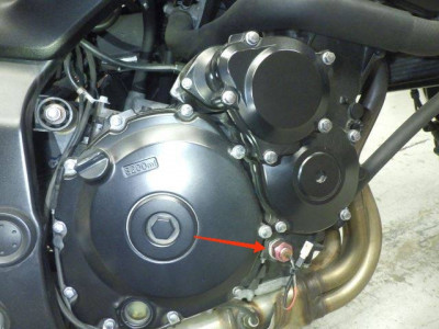

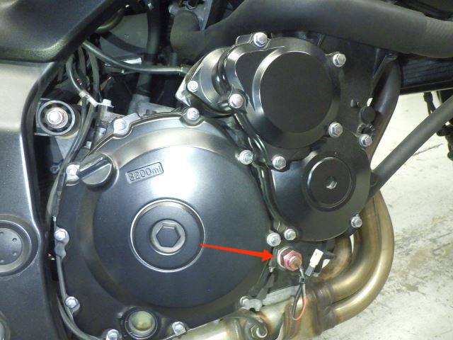

В картер вкручен неизвестный мне датчик, в стоке его нет.
https://motopodbor.com/content/3d/42/c4 ... d9e76e.jpg
https://30.img.avito.st/image/1/1.ai4qj ... h3zA-UBq40

Я извиняюсь за такие глупые вопросы, но может и про еще одну странную деталь подскажите?)

На всех пересмотренных байках там просто болт закручен без всяких проводов :~/

Пока справшивал, увидел что уже про него отвечали :dash2:
что это такое?
#21 Сообщение Виталий »
Датчик сбоку - датчик температуры под цифровую приборку.
https://www.scooter-attack.com/de/kaufe ... type_id=14
Т.е. 100% у мота была переделана морда. А потом собрали сток
