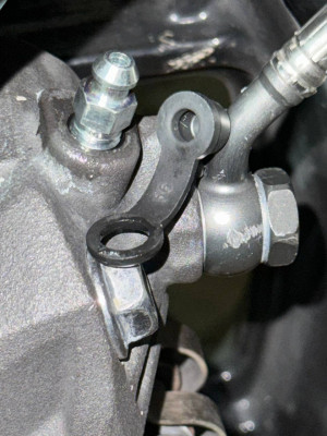

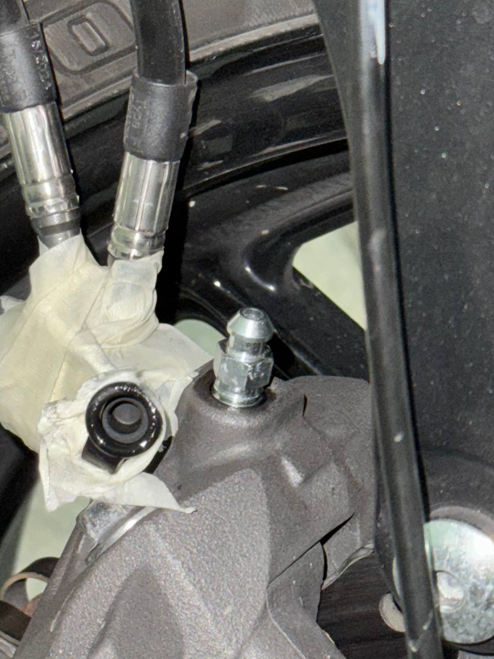

UnknownWarrior22 писал(а): Вт авг 20, 2024 20:43 Также нужно понимать, что если бы тормозной диск отжимал колодку, то мне каждое нажатие рычага пришлось бы возвращать колодку. Но это не так, у меня просто линейно возрастает люфт на рычаге в течение получаса, а не так что прокачал, проехал 10 метров и огромный люфт, потому что возвращаешь колодку на место.
Да, раз линейно возрастает люфт, то это непохоже на отжатие колодок диском. Люфт линейно возрастает и потом таким остаётся до прокачки (прокачка - с открытием штуцера)?
Вообще очень сложно гадать, находясь за несколько тысяч км, не видя техники и не щупая руками.
Я выше перечислил места, где может попадать в систему воздух. Их (этих мест) немного, всего четыре. Если нигде в системе нет течей и всё идеально сухое, но в систему всё равно попадает именно воздух, причём ещё и в двух независимых, геометрически разнесённых контурах - то это Б-жий промысел, не иначе. Он как бы говорит вам, чтобы вы продали нахрен этот мотоцикл и больше никогда не садились на два колеса :)

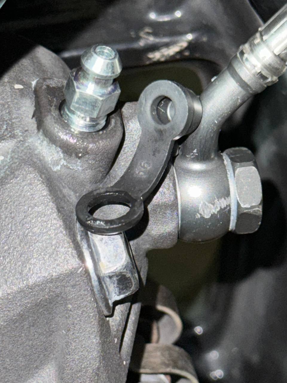

Замотал все места соединений после выхода из гтц малярным скотчем, чтобы не высыхало и не лилось извне лишнего.
Протер очень внимательно и насухо прокачные штуцеры, и внутри и у входа в суппорт. Пока вытирал один, второй уже успел припотеть.
Вытер еще раз оба, замотал. В начале "прокачал" тормоза без слива, проехал около 100км, достаточно много тормозил, под конец система снова ослабла.
Снял скотч и внимательно все проверил, только поршня внутри суппорта не знаю в каком состоянии, самостоятельно снять суппорт не могу.
Место входа штуцера мокрое, в середине штуцера вроде сухо, ибо в резиновой крышке нет ни намека, разве что внутри штуцера есть какие-то капли, внутрь не потыкал...
Оттуда явно не лилось, у одного штуцера почти сухой скотч вокруг, у второго мокрый, но не от ручья.
Следует вопрос: это вообще критично или может какие-то остатки(хз)?
Если это может как-то влиять, то что с этим делать для устранения?

#21 Сообщение Mayrjiu »
здесь однозначно ничего течь не должно. выкрути посмотри, может что попало? Возможно нужно будет заменить штуцер.

#22 Сообщение UnknownWarrior22 »
Mayrjiu писал(а): Ср авг 21, 2024 21:52 здесь однозначно ничего течь не должно. выкрути посмотри, может что попало? Возможно нужно будет заменить штуцер.
Это оба штуцера. И вроде как они даже поменяны... по крайней мере я привозил его механику на замену.

UnknownWarrior22 писал(а): Ср авг 21, 2024 20:08 Следует вопрос: это вообще критично или может какие-то остатки(хз)?
Ну вообще не самый лучший результат, но я не думаю, что воздушится система в этом месте.
Штуцер находится в верхней точке суппорта, и даже если его полностью выкрутить, система не завоздушится - потечёт тормозуха, но воздух внутрь не попадёт, ему не даст попасть внутрь тормозуха, опускающаяся из бачка. Бачок находится выше суппорта и жидкость в нём создаёт небольшое, но давление внутри суппорта. Условно, бачок выше на метр чем суппорт, 1 метр водяного столба это 0.1 атм давления. Мало, но выше атмосферного. При стоянке воздух в суппорт через штуцер не попадёт.
Надо выкрутить оба штуцера и посмотреть след от посадки на его запорном конусе. Если штуцер потеет, значит посадка конуса неплотная.
