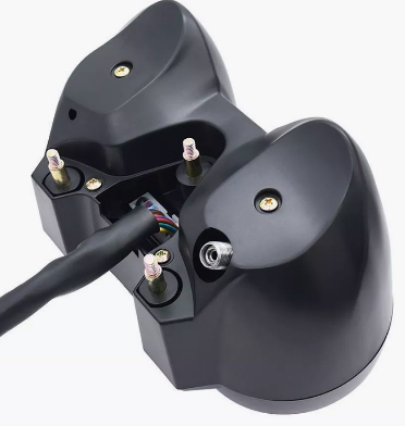

У меня стоит : Приборная панель спидометр на мотоцикл и мопед с тахометром Extreme Hub
https://wildberries.ru/catalog/231814281/detail.aspx. Но эта мне кажется будет лучше смотреться:
Аксессуар на мотокофр
https://wildberries.ru/catalog/246701930/detail.aspx

Поторопился с покупкой, и во второй нет в комплекте датчика скорости.

А вторая под тросик сделана, а не под электронный датчик.
