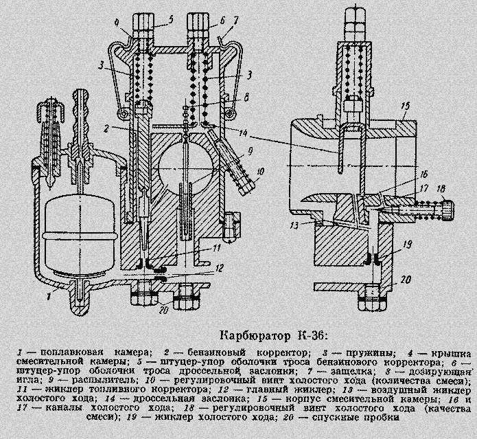

Lu4Nik писал(а):если речь о 36ом который плоский и попл.камера отдельно ,то там игла одета на поплавок и регулируется нажатием на иглу .. а язычки это позднее как-раз на 62 ом... который большой и квадратный.
судя по тому что написал ТС, это 36, надо проверить герметичность ротом, а потом сплюнуть :rofl:
и на один "защелк" утопить иглу :abbahabba:

Superden збс там игла на поплавке :rofl:

насчёт карбов я в курсе.,были по моему да,с защёлками ( медный паяный поплавок) ,а виниловый просто с вставленой иглой ...

Steel Eagle писал(а):Superden збс там игла на поплавке
на один защелк опусти поплавок вниз. и сделай с топливным то, что я уже говорил

может как вариант игла на поплавке износилась или гнездо куда игла вставляется и камера тупо переливает

У тебя карб переливает скорее всего не помню иглу надо опустить или поднять...

Lu4Nik писал(а):может как вариант игла на поплавке износилась или гнездо куда игла вставляется и камера тупо переливает
перевернуть и подуть. сразу будет видно что с иглой.

к36 вообще такой карб интересный шо ниче ты с ним толкового не сделаешь, разорись на 64. трубу асбестовым шнурком и будет тебе счастье
на трубе у тебя не бензин, а масло с конденсатом, ну мож немного бензина. когда заводишь он туда и летит. глушак забит у тебя уже скорее всего, отмачивай в керосине, лампой прогревай и тд
