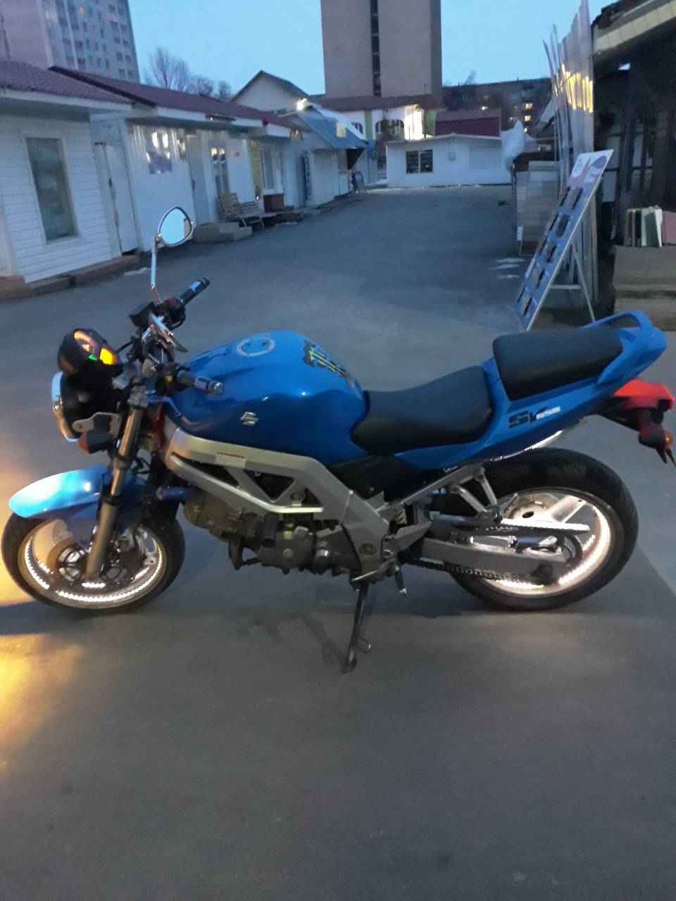

Вчера прокатился по трассе 200 км... Вроде как аккум должен был заряжаться по дороге.. но нет! Приехал в гараж.. заглушил и попробовал завести через пару минут, чуть завелся. С генератора зарядка идет. Короче аккумулятор на помойку... Сегодня возьму новый... Ну а там посмотрю... Это мой первый мот. Поэтому потихоньку разбираюсь во всех нюансах. И вот еще.. Как только я поставил иридиевые свечи NGK, стал работать как то поровнее что ли.

Katashi писал(а):Вчера прокатился по трассе 200 км... Вроде как аккум должен был заряжаться по дороге.. но нет! Приехал в гараж.. заглушил и попробовал завести через пару минут, чуть завелся
На фото мне показалось или есть подсветка заднего колеса? Что еще есть из допов? Свет головной ксенон? На каких оборотах ездил эти 200 км?

#45 Сообщение Katashi »
