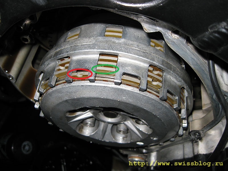

Можно переставить крайний к крышке диск в корзине из ограничительных пазов к рабочим и спокойно докатывать пока не найдешь новый комплект.

Снять крышку корзины, снять первый диск и повернуть его так, чтобы его упор помеченный красным попал в окно, в котором упоры остальных дисков помечены зеленым.
Когда диски изнашиваются, последний диск своим упором прижимается к ограничительному вырезу к венце корзины и не дает дискам нормально сжаться. Переставляя его к остальным дискам ты "отключаешь" эту фишку.
Понял/нет?

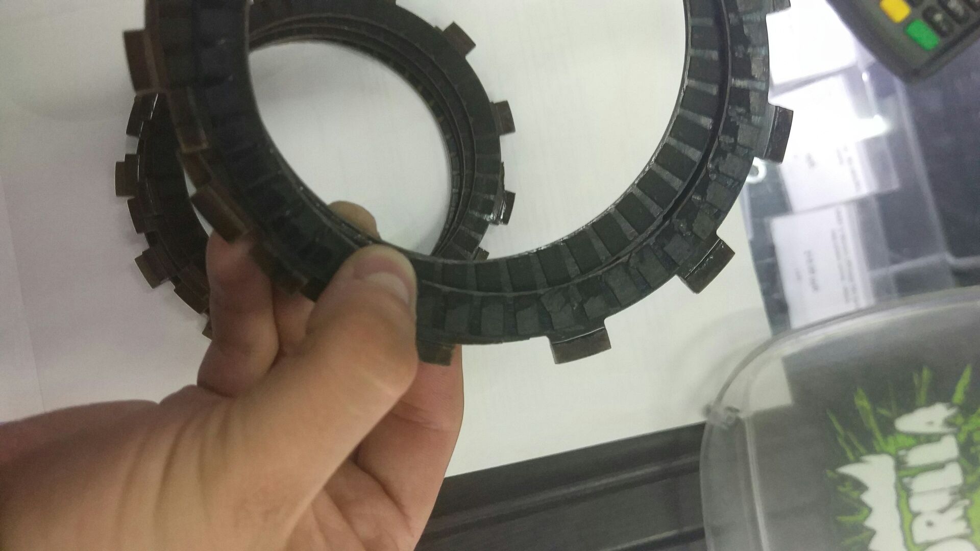

Пришлось менять все диски сцепления полностью (сталь + фрикционные), обошлось все вместе около 10 000 р. Проблема исчезла. Всем спасибо
Добавлено спустя 4 минуты 5 секунд:
Диск по середине был совсем плохой, а стальные черные и походу их даже немного повело
