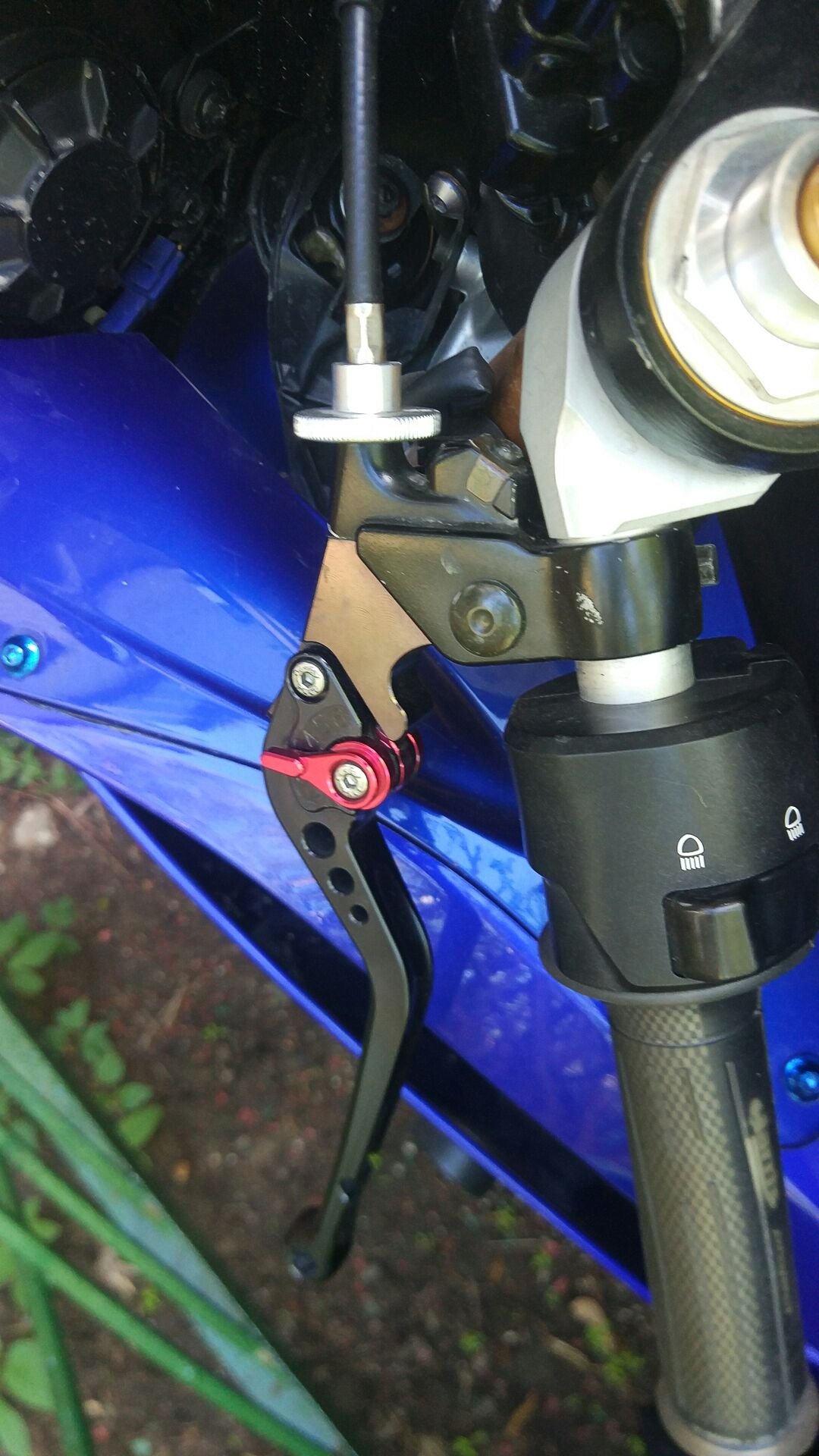

Фото ручки сцепления с закрученной до конца гайкой.

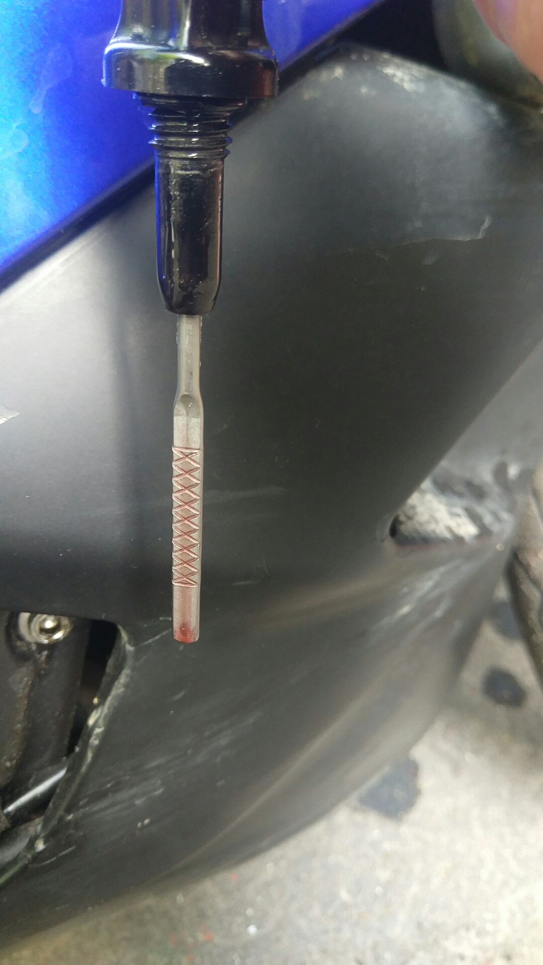

Уровень масла оказался по максимуму, замерял на холодную сегодня с утра

Блин, а нафига закручена на всю? У меня 5000 пробега, трос новый считай, регулировка выкручена на 6 мм точно.

Что-то у тебя с уровнем не то.
Замер по мануалу сделай.

Во первых, отрегулируй трос сцепления по мануалу или оставь свободный ход рычага пару мм по тросу.
