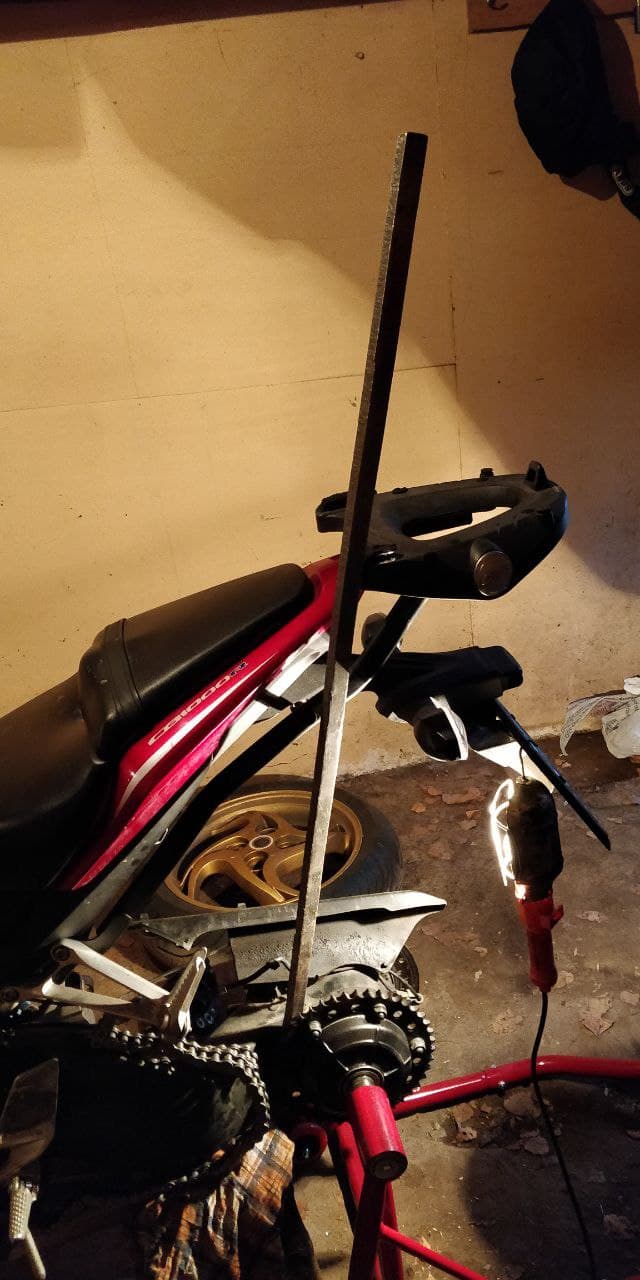

#31 Сообщение XPOH »
Так надо не по оси колотить а подсовывать монтажку между звездой и маятником и шатать...
Sleg
На форуме: 15 Лет 4 Месяцев 29 дней
Сообщения: 100
Зарегистрирован: Пт мар 04, 2011 11:29
Род занятий: программист
Мотоцикл: CB400 -> R6 -> CB1000RA
Замена заднего тормозного диска
#32 Сообщение Sleg »
XPOH писал(а): Чт апр 15, 2021 08:13 подсовывать монтажку между звездой и маятником
а в чём отличие?
Просто там особо не подлезешь, не получается упереться в маятник и при этом в звезду чтоб надавить на неё. Буду сегодня пробовать монтажкой, если получится или опять стучать в ось :(
#33 Сообщение XPOH »
В ось бестолку стучать... Либо монтажкой или мощной отверткой, отжимать звезду, либо греть сборку звезды в районе оси горелкой и постукивать по звезде пытаясь стронуть...

#34 Сообщение Sleg »
XPOH писал(а): Чт апр 15, 2021 11:59 греть сборку звезды в районе оси горелкой
там за втулкой торчит пыльник, если греть то хорошо если только он под замену :(
Сегодня ещё раз попробовал, больше идей нет :suicide: :help:

#35 Сообщение XPOH »
Sleg писал(а): Пт апр 16, 2021 19:57
Япрально вижу, что ты пытаешься снять сборку звезды в то время как мопед висит осью на подкате?... ты реально пытаешься?... поддомкрачивай за маятник и все что я предлагал...
И пыльник не пострадает если нагреть быстро и локально, скажем мощной пропановой горелкой, а потом набросить мокрую заготовленную заранее тряпку...

#36 Сообщение Sleg »
XPOH писал(а): Пт апр 16, 2021 22:01 ты реально пытаешься?.
судя по тому как это устроено, нет никакой разницы, под маятник или на подкате, то что с подкатом потом просто не снять ни сборку ни ось, это да, а чтоб стащить сборку нет разницы ИМХО
Если я не прав, то расскажите почему? По схеме там ничего не может держать эту сборку на оси на подкате.
#37 Сообщение XPOH »
Подставь домкрат под маятник через деревяху или резиновый пятак и снимай... подкат под ось перекашивает ее немного в подшипниках и поджимает там все...

#38 Сообщение Sleg »
Вобщем ради эксперимента, без особых ожиданий, снял с подката и попробовал без него, результат тот же, что собственно и ожидалось, потому как подкат втулкой заходит практически на всю длину этой сборки, т.е. никаких деформаций в области где сидит втулка сборки или подшипник, быть не может.
Ж короче, придется ехать в сервис, т.к. что-то греть ничем да уже и не хочется такой Е...и
#39 Сообщение XPOH »
Слабак... :training1:

#40 Сообщение vakito »
Расскажи потом, как в сервисе снимать будут
#41 Сообщение XPOH »
vakito писал(а): Вс апр 18, 2021 19:33 Расскажи потом, как в сервисе снимать будут
Да йо.нут посильнее по звезде и все...
