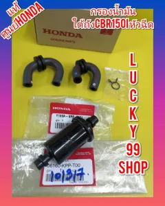

Хочу поменять топливный фильтр, но не хочу отдавать 1500 рублей за оригинальный, потому что в онлайн магазе есть фильтры копеечные, но я не могу понять подойдут они или нет. Продаваны говорят, что подойдут, хотя у них у всех фильтры разные по размеру. Идеально было бы знать диаметр оригинального шланга. Может, кто-нибудь в курсе как решить вопрос?
ИЛИ может быть этот фильтр как-то можно промыть?
Вот это мой фильтр
А вот эти мне предлагают и говорят, что они подойдут
https://www.lazada.co.th/bike-fuel-filt ... 19287.html
https://www.lazada.co.th/-i1581352754-s4281668475.html
https://www.lazada.co.th/-i569288641-s1045122627.html
https://www.lazada.co.th/4-gasoline-fil ... 76234.html

В общем, я поменял топливный фильтр и воздушный заодно. Из старого топливного грязюка комками вываливается. Я не представлял даже что он так может засраться.
Мот глохнуть перестал, и даже по ощущениям как-то живее едет, легче.

У меня фильтр, который на фото выше, крепится этими кривыми патрубками снизу бензобака к помпе (бензонасосу). А других топливных фильтров я там не находил.
