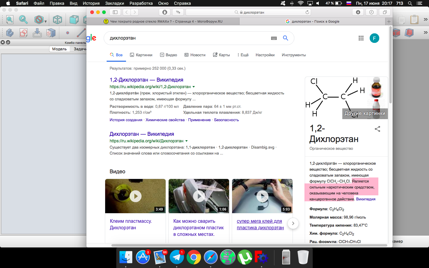

#51 Сообщение Самоделкин96 »
Alex Dubovikov, а как это покупать? Не засудят как того парня, который делал солнечные панели?

Чем покрыто родное стекло ЯМАХи ?
#52 Сообщение Alex Dubovikov »
хз, я на работе это все беру, у нас это в больших объемах расходуется (рекламное производство), а для фирм наверное особые условия покупки
