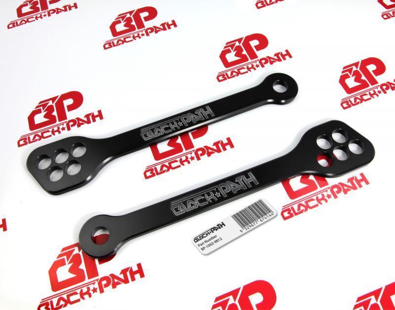

Ольга,
если уж подходить к процессу по полной прогармме, то стоит найти опытную пилотессу таких же ТТХ и уговорить ее протестить мот для настройки ходовой.
к уже сказанному
http://www.motoforum.ru/forum/topic6497 ... l#p1619953
могу лишь добавить, что если реально нужно аж на 5 см понижать , то это очень серьезные изменения в конструктиве подвески.
и дело не в подрезании картриджа или замене линка на аморте.
тут дело в том, что сократится "живой" ход до касания чем-то дороги.
для спортачи очевидно это будут подножки или еще что то рядом.
в итоге можно получить такое , что ездить в городе ты сможешь, а на треке будешь упираться железом.
и хорошо если это будут только подножки, которые можно поменять. а если само "тело"
когда мот настраивается под себя +- 1 см , то это одно дело и вылезают одни факторы, а здесь уже серьезнее.
про более жесткие пружины уже писал, и это не мелочи.
В качестве пристрелочных моментов (до того как заниматься напилингом) я бы сравнил максимальный наклон мота при обычном уровне и заниженном.
с траверсами понятно что сделать, а хвост надо просто расслабить пружину до упора, или даже поставить вместо аморта костыль для примерки.
при прямых руках тут дел на пару часов, и тебе будет понятно во что все упирается.

Jackill менять эндуру я не собираюсь). Как каталась, так и буду кататься.Хочу на треке попробовать. По сути да, мотоцикл для трека и покатушек на трек и по району). Если мот занизить получится). Как вариант - меньшая кубатура и высота либо мотард).
Или продолжать кататься на эндуре и не мучить спорта).

Jackill скажем так, по прямой немного каталась). На трек не выезжала. Если получится,
то первые выезды будут на Метраките).
На треке, как и на трассе можно так свесившись стартовать и финишировать, а вот в городе мне так совсем некомфортно.
Может не 5, но 3 точно надо, я тогда двумя ногами буду доставать).
Как оклемаюсь, поеду мучить карт). А то время круга совсем непотребное

Всегда думал наоборот. Человек не боящийся сносов колес будет ехать в полную силу и чувствовать предел держака.Jackill писал(а):по себе знаю, сложно со "скользкой" техники пересаживаться на зацеп.
LeoVince_O, а тебе бы посоветовал не совмещать в одном мотоцикле город и трек. Для трека ничего лучше не занижать. Но при этом на нем не будет возможности ездить в городе.

тему не читал.. теоретиков хватает
опустил на 2см на выфере.. ощущения как на фаере 954.
стыки стали четче проходить. кладется легче. всё управление острее.
мот меньше плывет
и это 2 см ниже..
