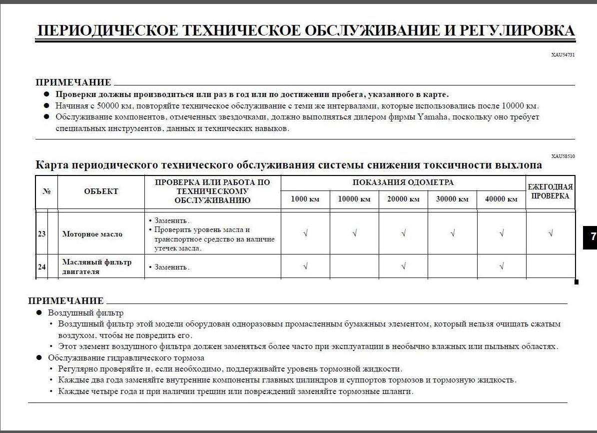

AlexK писал(а):5-6т.км или 6мес как в мануале.
Простой поменяй и катайся)
В мануале указано 10 000 км и все.
Про тяжелые условия эксплуатации и как следствие уменьшение интервала вдвое - ни слова.
Про "10 000 км или 1 год, в зависимости, что наступит раньше" - тоже нет такого.
Есть только хитрая фраза про ежегодную проверку.
Сейчас выложу скан из мануала.
Добавлено спустя 6 минут 13 секунд:
Сделал нарезку из мануала по маслу.
По мне, очень неоднозначно написано.
Только про проверку раз в год указано!

Dallas_R писал(а):В мануале указано 10 000 км и все.
Спор этот давний на тему интервалов. Факт один - чем чаще меняешь масло, тем лучше для двигателя. Дальше каждый в соответствии со своим видением решает.
Писателям мануалов в целом до печки, убьёшь ты свой мотор за 30 тыс. или нет.

madrider777 писал(а):Спор этот давний на тему интервалов. Факт один - чем чаще меняешь масло, тем лучше для двигателя. Дальше каждый в соответствии со своим видением решает.
Согласитесь, крайне витиевато написано про ежегодную проверку?
Про писателей, в целом согласен.
Мот поставлен до весны, поменяю весной масло спокойно, учитывая, что заводить я его не буду до весны, менять масло смысла нет, убедили))

#66 Сообщение Ладо »
Даллас,
Тормозные шланги в регламентные сроки ( 4 года) вряд ли большинство людей меняет.
Но если моту больше лет 5, то на мой взгляд, стоит задуматься о замене шлангов + условия эксплуатации (Жара/холод, перепады температур, условия хранения - в отапливаемом помещении или в холодном гараже). Эти вещи влияют на состояние прочности шлангов/появление трещин, рассыхание.
Стоит следить за их состоянием и менять при появлении малейших трещин/дефектов.

Ладо писал(а):Тормозные шланги в регламентные сроки ( 4 года) вряд ли большинство людей меняет.
А к каким ТС такой регламент прописан?
На форуме: 13 Лет 8 Месяцев 13 дней
Сообщения: 3,745
Re: Избитая тема: Какое масло лить? Yamaha R6
#68 Сообщение Ладо »
У меня в мануале Р6 записана замена тормозных шлангов каждые 4 года...........
На форуме: 17 Лет 9 Месяцев 23 дней
#69 Сообщение Виталий »
У меня, оказывается, тоже написано :blush2:
Сообщения: 3,745
#70 Сообщение Ладо »
....... но не смотря на это никто из нас шланги не менял ))) :-)

Виталий Там еще написано каждые два года менять ВСЕ внутренние детали всех тормозных цилиндров и скоб :-))

Гришеньka писал(а):Там еще написано каждые два года менять ВСЕ внутренние детали всех тормозных цилиндров и скоб
