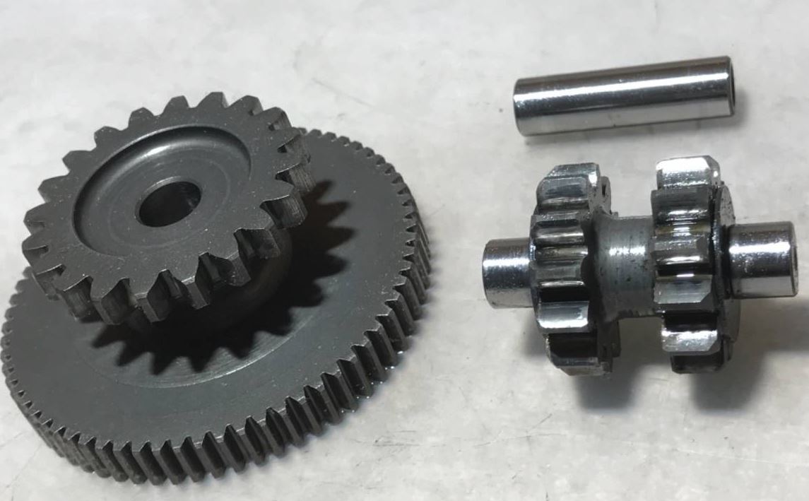

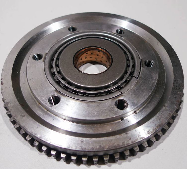

дядяваня писал(а):У sv обгонка под корзиной сцепы? Прокладка там на крышке должна быть?
Не, обгонка на роторе генератора вроде (не помню), редуктор под ротором генератора, в специальной нише... крышка отсека генератора на прокладке, под ней масло (обмотка статора маслом охлаждается)...
Вот фотка, правда это не SV, но редуктор привода стартера (слеву сверху двойная шестерня) идентичен
Комплект шестеренок генератора (редуктор). На SV650 там еще одна шестереночка промежуточная (сдвоенная маленькая щестерня справа)...
Обгонная муфта от SV400, но памойму с SV650 одинаковые одни... устанавливается под ротором генератора

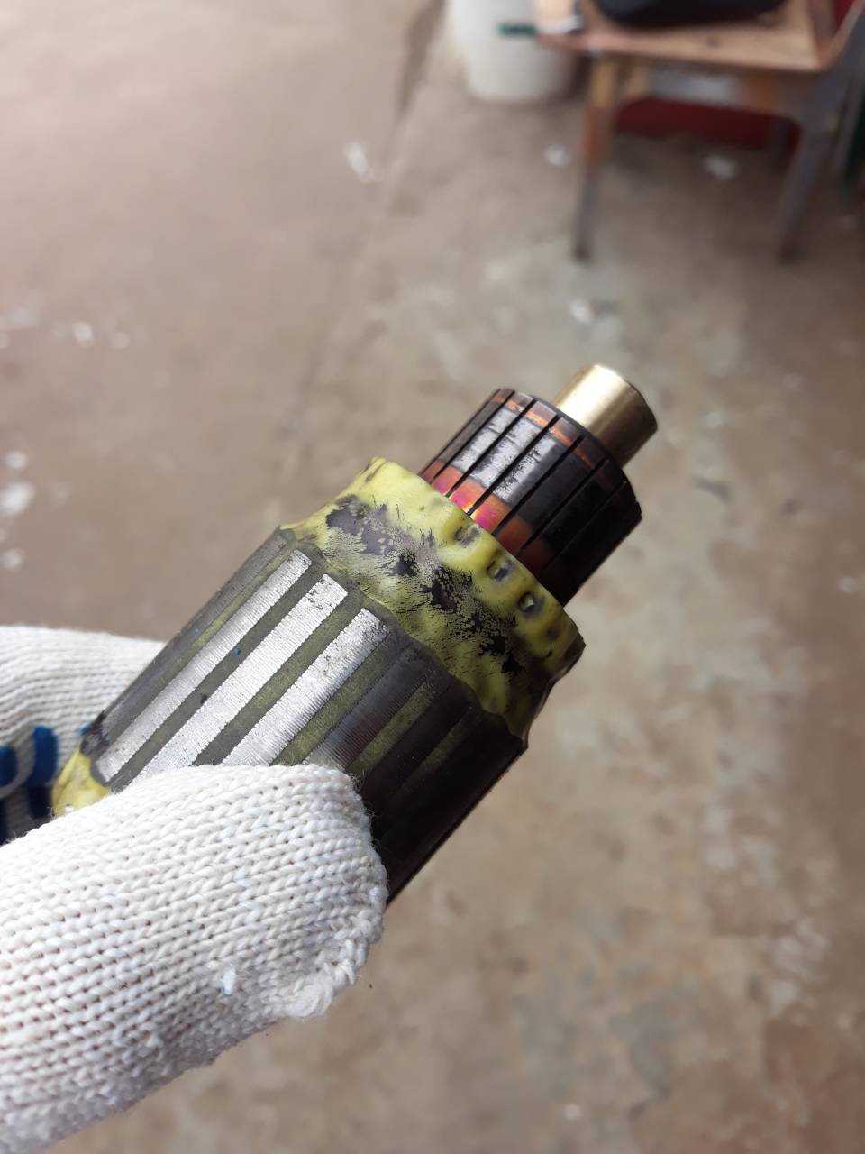

Мотосервисов в городе нет! Втулку на стартер не нашел ни в одном магазине. Пришлось выточить. Масло в двигателе по уровню. Когда снимал стартер мот на подножке стоял, поэтому масло не вытекло. Поменял втулку. Магниты на месте. Стартер более чем живой! Собрал, поставил все на место- еле крутит! Но заводится! Работает ровно! Едет супер! Но с....ка почему стартер еле крутит???

Katashi
Вот второй твой снимок очень хороший... возми тестер и прозвони этот якорь стартера по контактным пластинам следующим образом:
1. Ни один из контактов коллектора (медная полоска) не должен замыкаться на массу
2. Звониться между собой должны только диаметрально противоположные контактные пластины коллектора, ни в коем случае не соседние и ни какие другие кроме диаметрально противоположных...

Обрывов нигде нет, все коллекторные пары звонятся? Если да, то электрически твой якорь исправен. Теперь проверь длину и состояние щеток...

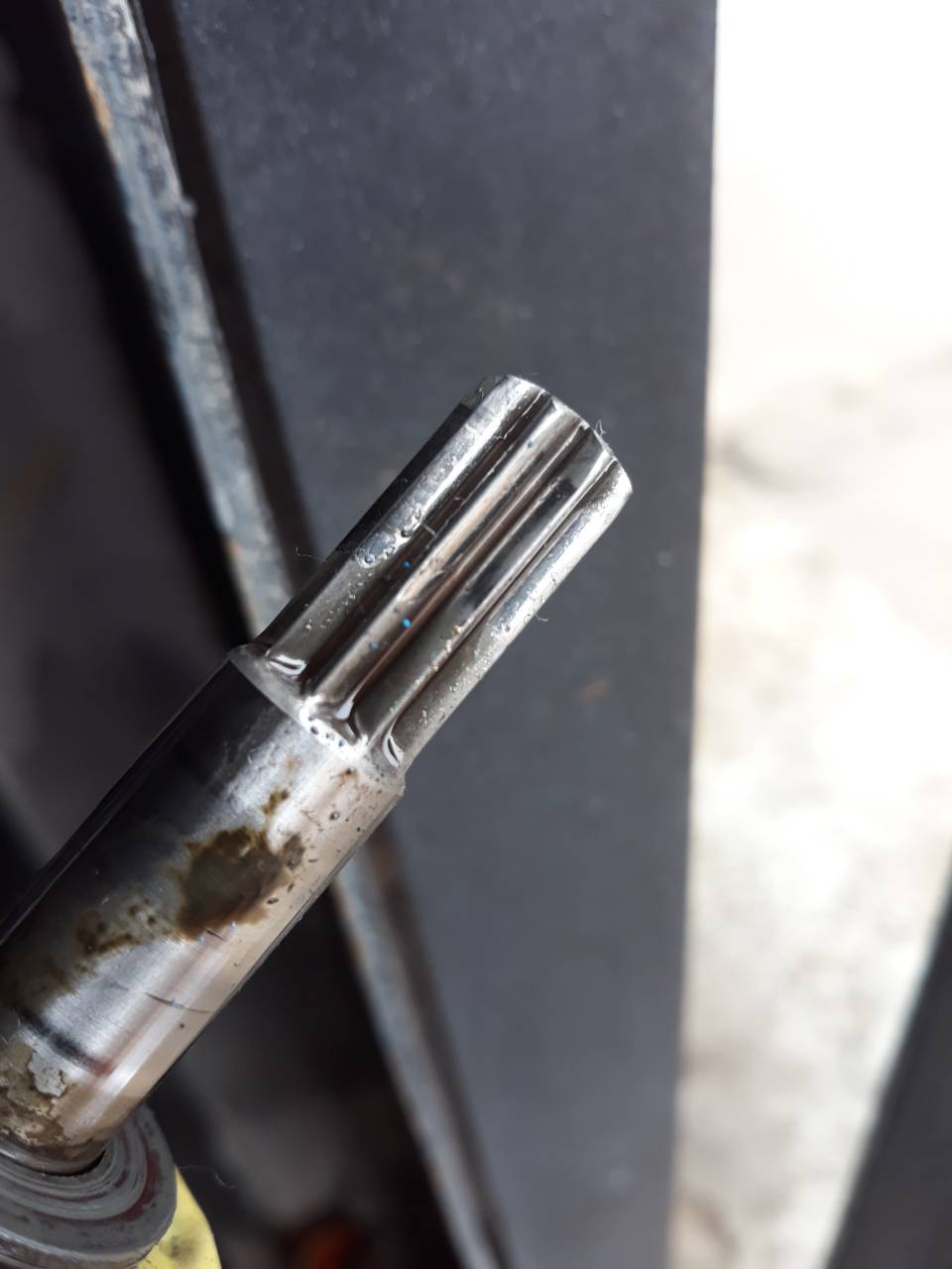

Если стартер действительно по электрике норм, то возможна механика. Износ зубов шестерней и вала, износ осей и т.п. по фото зубы на валу какие-то уставшие.

Втулки вала ротора стартера смазаны? На передней шейке ржавчина или следы от грязи?
Вал стартера в собранном виде от руки вращается свободно?

Ржавчины нет. Втулки смазаны. Хотя там одна втулка и игольчатый подшипник. Вал вращается от руки свободно. Люфта нет. Зубья в хорошем состоянии. Я уже грешу на зажигание... хотя туда вообще не лез. Может по электрике пройтись?

Коллектор видно, что подгоревший.
На подгоревшем коллекторе слишком большое сопротивление и ток падает, вот и не крутит. Всё в искры уходит.
Надо взять наждачку 1500 и почистить его хорошенько, потом 2000.
Ивсё будет ок.

Sandro писал(а):Коллектор видно, что подгоревший.
Ивсё будет ок.
Тоже может быть... только:
1) Обеспечить непопадание медных опилок в обмотку якоря
2) Осторожно прочистить пазы коллектора и исключить перемыкание коллекторных пластин...
3) Быть готовым, что по началу контакт щеток с коллектром может быть даже хуже. Можно погонять стартер вхолостую (только недолгими порциями, давать остыть) чтобы щетки перепритерлись к новому фрофилю коллектора...
По хорошему промыть и продуть якорь после такой процедуры...
