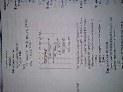

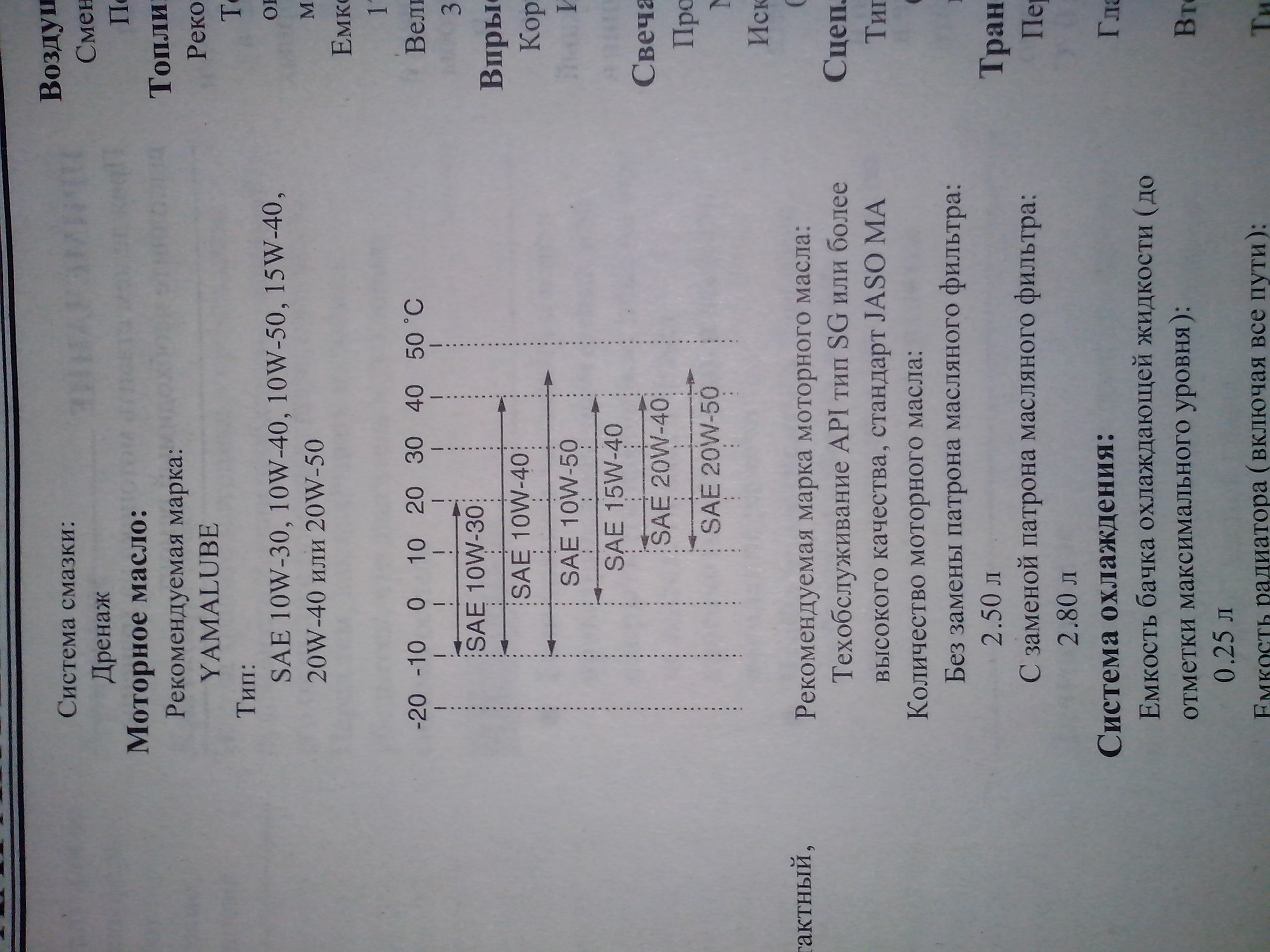

Re: ТО перед сезоном
#83 Сообщение Yggy »
Мануал подойдет?
Добавлено спустя 46 секунд:
Пусть ямаха обосновывает)
Последний раз редактировалось Yggy Пн апр 10, 2017 15:06, всего редактировалось 1 раз.

XPOH писал(а):Обоснуешь разный выбор второй цифры вязкости (после буквы w)? :blush2:
Страна большая :secret:
Последний раз редактировалось Rulzen Пн апр 10, 2017 15:24, всего редактировалось 1 раз.

На форуме: 13 Лет 2 Месяцев 14 дней
#85 Сообщение XPOH »
Yggy писал(а):Пусть ямаха обосновывает)
Рояль, фигли :blush2: термостабильности мотора никакой :secret:
В сузучьем мануале написано - всегда лейте 10в40 - не ошибетесь. А вот если такого в вашей деревне не продают, тогда вот вам табличка какие еще можно
И тем не менее, не услышал, почему же надо в ушатанный мотор лить более вязкое масло? Из каких соображений? :blush2:
Последний раз редактировалось XPOH Пн апр 10, 2017 19:01, всего редактировалось 1 раз.
На форуме: 17 Лет 8 Месяцев 12 дней
#86 Сообщение Виталий »
XPOH писал(а):И тем не менее, не услышал, почему же надо в ушатанный мотор лить более вязкое масло? Из каких соображений?
чтоб через щели меньше выливалось :rofl:
Добавлено спустя 5 минут 46 секунд:
XPOH писал(а):В сузучьем мануале написано - всегда лейте 10в40 - не ошибетесь. А вот если такого в вашей деревне не продают, тогда вот вам табличка какие еще можно
Просто 10в40 покрывает весь предложенный диапазон температур окружающей среды
Последний раз редактировалось Виталий Пн апр 10, 2017 19:16, всего редактировалось 1 раз.
#87 Сообщение XPOH »
Виталий писал(а):Просто 10в40 покрывает весь предложенный диапазон температур окружающей среды
Ага, у сузуки. :blush2: а вот у ямахи видимо термостабильность мотора хуже в зависимости от окружающего воздуха, хотя вроде и водянка судя по куску приведенного мануала.
#88 Сообщение Виталий »
XPOH писал(а):Ага, у сузуки. а вот у ямахи видимо термостабильность мотора хуже в зависимости от окружающего воздуха, хотя вроде и водянка судя по куску приведенного мануала.
не, просто на ямахах можно ездить от -10 до +50, а на сузах только до +40 :smile9:
Последний раз редактировалось Виталий Пн апр 10, 2017 19:32, всего редактировалось 1 раз.
#90 Сообщение Виталий »
XPOH писал(а):Это из чего следует?
из таблиц выбора вязкости
