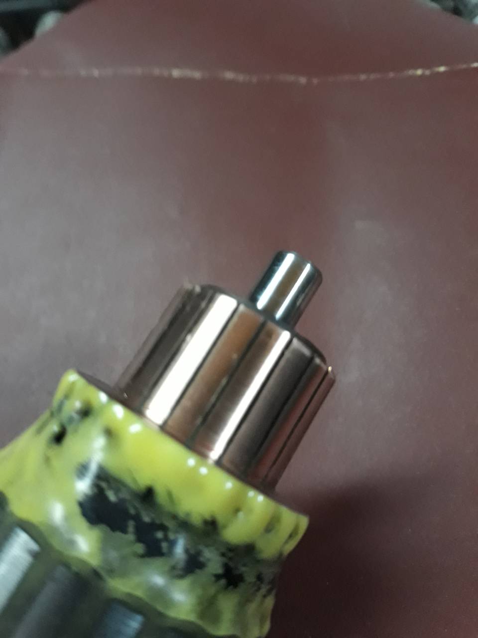

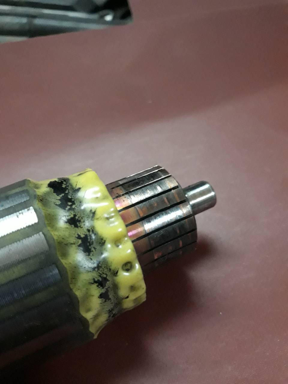

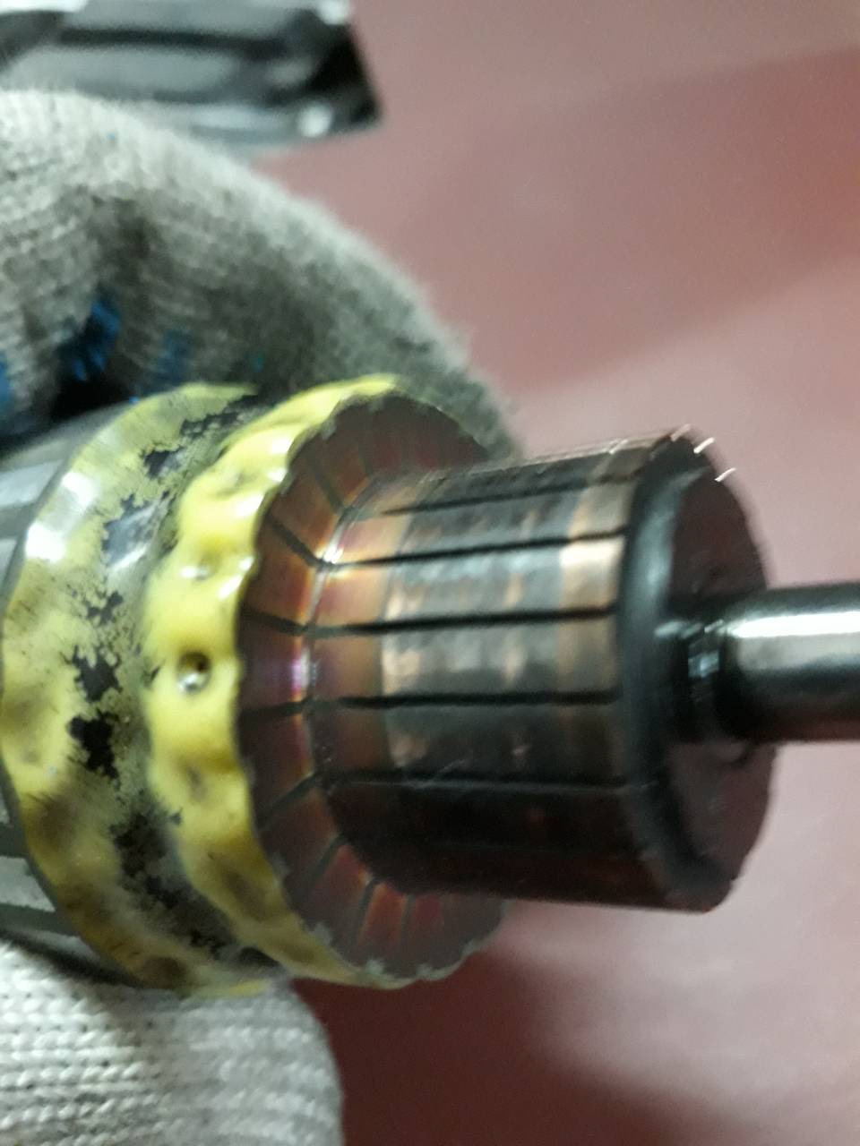

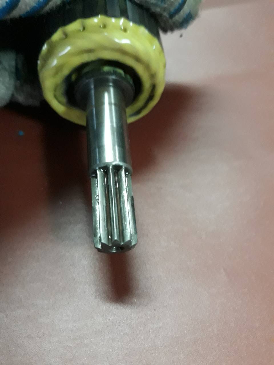

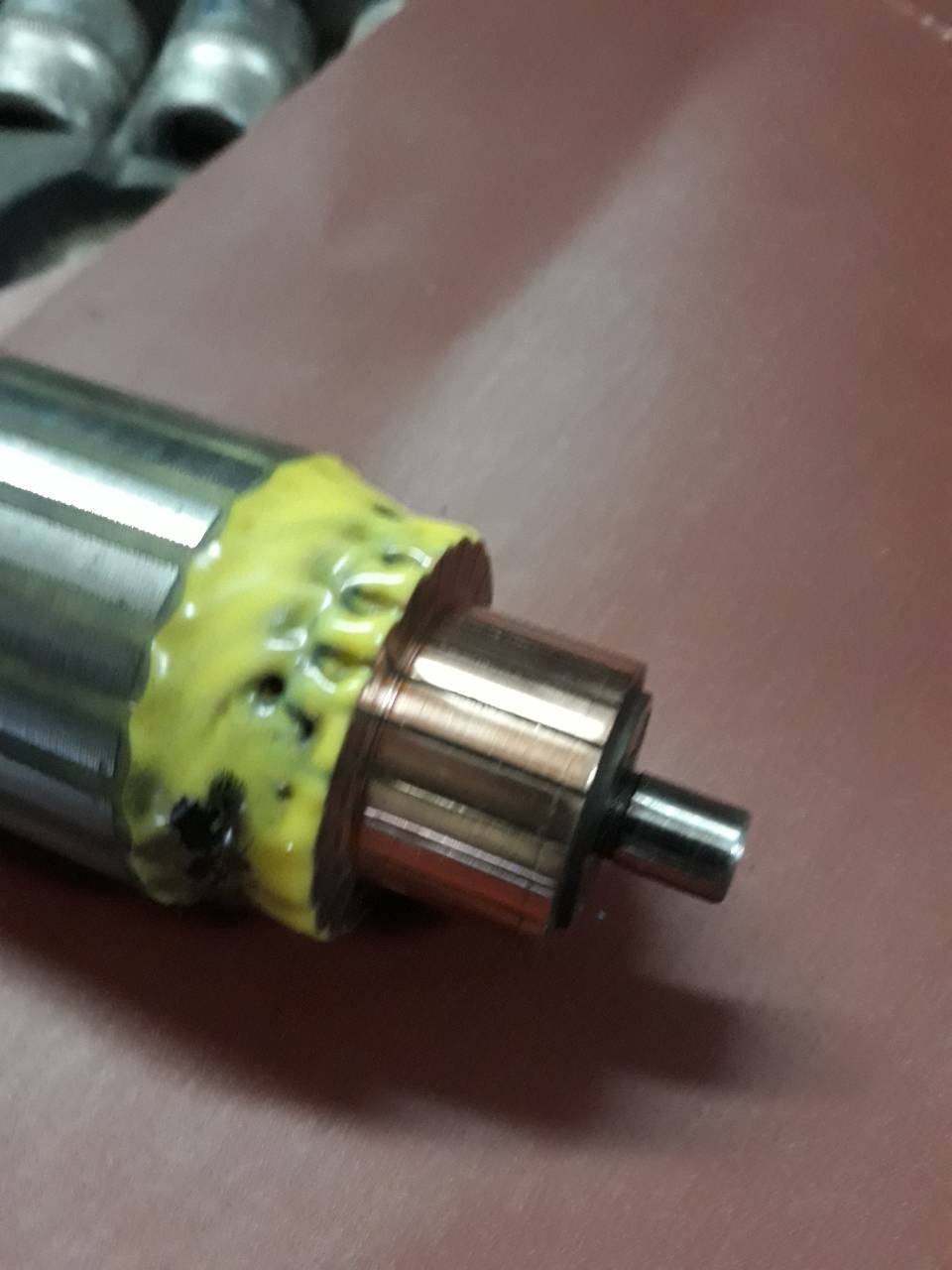

Снял стартер.
Добавлено спустя 1 минуту 36 секунд:
Зачистил и поставил на место!
Добавлено спустя 8 минут 29 секунд:
Попробовал завести- стартер еле крутит! Но через секунд 5 заводит! Померил снова напряжение аккумулятора- 12,4В. На холостых 13,8 В. В момент заводки на аккумуляторе 11,2-11,4В. Пробовал замерить на стартере в момент заводки--- по нулям... Возможно через щетки замыкает???
