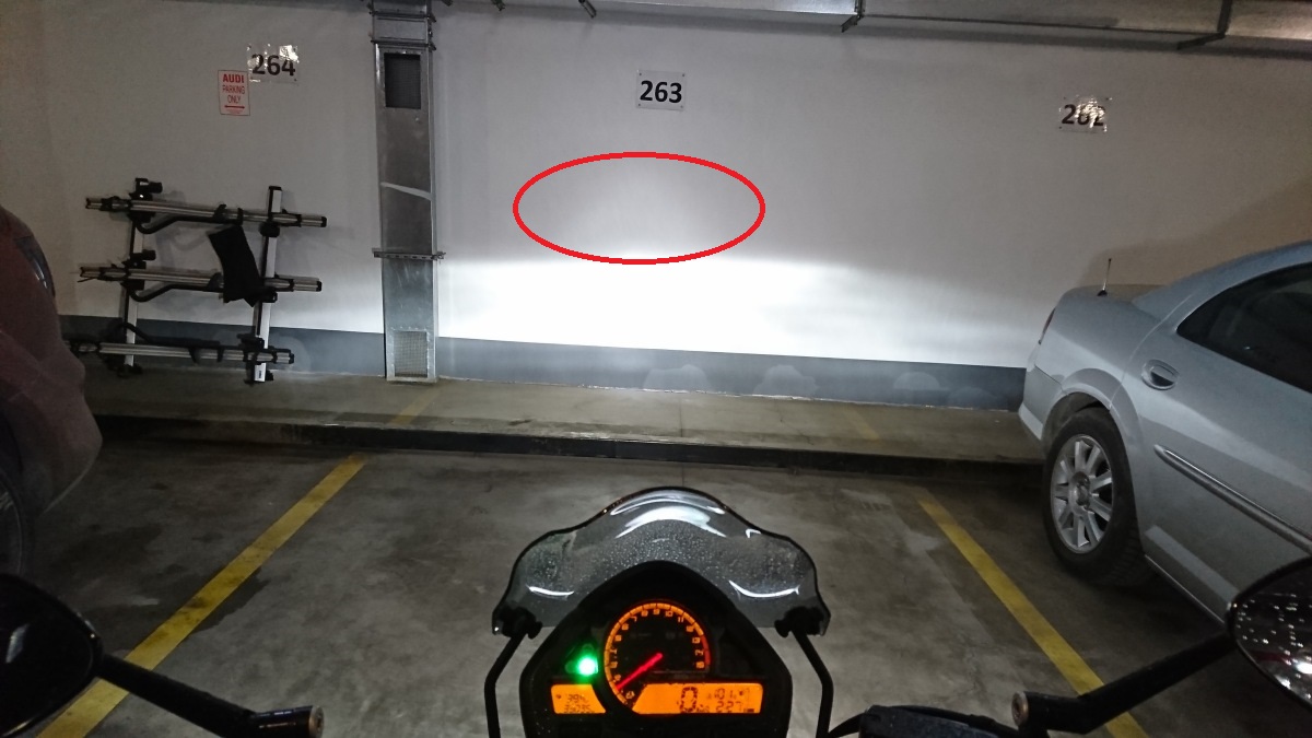

Lёd4иk писал(а):А светодиоды кто-нибудь ставил? Какие впечатления?
Я себе поставил в прошлом сезоне. Расположение диодов такое, что повторяет нить накаливание в галогеновой фаре. Я не покупал китайсткую фигню. Взял на основе Филипса. Светят намного лучше и правильней галогена и ксенона. Галка четкая и без засветов:

DriverRus писал(а):Расположение диодов такое, что повторяет нить накаливание в галогеновой фаре. Я не покупал китайсткую фигню. Взял на основе Филипса. Светят намного лучше и правильней галогена и ксенона.
Вот эта паразитная засветка в точке "Н" не прокатит не по каким стандартам и уж тем более не будет светить лучше штатной лампы, на которую расчитан светильник. Ослеплять да, будет лучше чем штатная лампа, но не более.

Serega iz Nvmskovska писал(а):Вот эта паразитная засветка в точке "Н" не прокатит не по каким стандартам и уж тем более не будет светить лучше штатной лампы, на которую расчитан светильник. Ослеплять да, будет лучше чем штатная лампа, но не более.
Я предвидел этот вопрос :dance3: На улице дождь, фара мокрая, не слезая с мота провел перчаткой по фаре. Эти фотки я делал не специально для мотофорума, поэтому сфоткал как мог.
Я не пойму, почему такое неприятие и предубеждение к ЛЕД лампочкам? Прежде чем купить ЛЕД лампы, я долго выбирал их, смотрел обзоры. Согласен, что 99% ставят китайские лампы с Али. Они и не светят толком, и не в фокусе галогеновой фары. Но есть же и нормальные лампы, которые светят лучше галогена. Вот, например, тест этих ламп в галогеновой фаре: http://led-obzor.ru/test-svetodiodnyih- ... cl6-v-fare

DriverRus писал(а):Я не пойму, почему такое неприятие и предубеждение к ЛЕД лампочкам?
Спрашивали? Отвечаем: потому что у ксеноновой лампы тело свечения больше чем у галовгеновой,
для которой предназначен светильник, а у ЛЕД лампы тело свечения больше чем у ксеноновой.
Поэтому о нормальной фокусировке и попадании в требования по светотени ЛЕД лампам попасть еще
сложнее чем ксеноновым и третье - световой поток у ЛЕД лам еле дотягивает до потока галогеновых,
в то время как само тело свечения не попадает полностью в фокус. Отсюда там где должно быть темно -
светлее чем нужно, там где должно быть светло - темнее или так же как с галогеновой лампой.
Поэтому, для ЛЕД ламп нужен специально спроектированный рефлектор (или несколько), с учетом всех этих особенностей.
