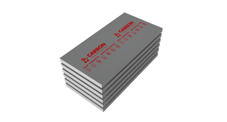

Итак , изучив последнмих пару миллионов статей по это теме, решено:
1. Ощищаем крышу до ж/б перекрытий, тщательно цементируем стыки между ники, промызываем швы мастикой.
2. Так как гараж планируется использовать для работы зимой , обшиваем крышу 50 мм полистиророл
Далее по верху кладем дорожную сетку 100*100*4 , и делаем стяжку в 5 см.( прошу подсказать марку бетона для стяжки, мнения очень разнятся).
3. Далее обрабатываем стяжку праймером
4. В 3 слоя кладем гидроизоляцию с напусками на заранее установленные козырьки.
Итак вопрос, я ничего не упустил?
